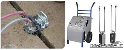

http://www.domsovetov.by/picture.php...&pictureid=883
Гидравлический железобетолом представляет собой механизм разрушения без пыли, громкого шума, различных вибраций и массивной техники. Более 30 лет данный вид разрушения пользуется успехом в более чем 80-ти странах мира.

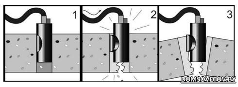

http://www.domsovetov.by/picture.php...&pictureid=884
Для применения гидравлического железобетонолома при демонтаже стен в массиве бетонной конструкции предварительно выбирают места для сверления отверстий под установку пресс-цилиндров, представляющих собой обойму с выдвигающимися из нее поршнями двойного действия, на которые под давлением подается масло. Методом алмазного бурения, сверлятся отверстия диаметром 120-200 мм, куда вставляются гидравлические расширяющиеся цилиндры.
После установки пресс-цилиндров под давлением происходит выход поршней из обоймы. Рабочее давление составляет 3000 бар, усилие на четырех пресс- цилиндрах - 1200 т.
Комплект таких цилиндров, с давлением в 1200 тонн, способен разорвать и сам бетонный массив, и усиливающую его арматуру диаметром до 40 мм, с шагом армирования в 150 мм. Устоять перед таким давлением в процессе демонтажа стен просто невозможно. Бетонные и железобетонные массивы при таких усилиях раскалываются на отдельные куски.
