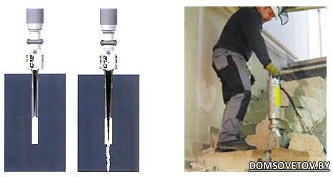

Разрушение бетона, железобетона и камня гидроклином
Заменой стандартных методов разрушения камня и бетона являются гидравлические клинья.
Более 30 лет данный вид разрушения пользуется успехом в более чем 80-ти странах мира. Гидроклин представляет собой механизм разрушения без пыли, громкого шума, различных вибраций и массивной техники. Высокое качество, долговечность и надежность в работе — основные качества данного оборудования.
Стандартная техника разрушений использует внешние нагрузки при выполнении работ, что заставляет материал сопротивляться, то есть качество работ заметно ухудшается. Технология, которой пользуется гидроклин, позволяет использовать прочность бетона или камня на расширение.
http://www.domsovetov.by/picture.php...&pictureid=894
При ударных и взрывных работах приходится часто останавливать работу и проводить мероприятия по защите стен, близко стоящих зданий и оборудования. Это занимает время и стоит денег. С гидроклиновым оборудованием в этом нет необходимости потому, что нет потенциальной опасности для оборудования и находящихся рядом людей и предметов.
Гидравлическое расклинивание — это контролируемое разрушение
Разрушающая сила всегда под контролем. Нет опасности отлетающих кусков, вибрации и ударов.
Нет вредных побочных эффектов, таких как вибрация и пыль. Также можно работать в населённых местах и внутри зданий, т.к нет шума.
Одним из основных плюсов гидроклина, несомненно, является экономичность. К примеру, при взрывных или ударных работах, часто приходится приостанавливаться и создавать дополнительную защиту для близко стоящих конструкций. При этом теряется время, и тратятся деньги. Если использовать гидроклин, то ненужно не только останавливать работу, но и дополнительно укреплять конструкции. Безопасность для людей и конструкций — весомый довод для использования гидроклина.

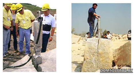

http://www.domsovetov.by/picture.php...&pictureid=895
Разрушение можно контролировать — это практически доказывает гидравлическое расклинивание. Можно без опаски находиться рядом с работой, не боясь отлетающих мелких элементов, а также ударов или вибрации. Использование гидроклина не ведет за собой появление пыли, а также шума, что позволяет работать как внутри жилых помещений, так и рядом с ними.
Надежность конструкции гидроклина позволяет использовать данную технологию в очень тяжелых условиях, при максимальных нагрузках. Надежность позволяет эксплуатировать аппараты довольно длительное время и не требуют дополнительного обслуживания, что в конечном итоге, экономит финансы.
Гидроклинья довольно легко транспортировать. Небольшие габариты гидроагрегатов позволяют не зависеть от крупногабаритных машин или экскаваторов.
Простота в использовании гидроклина является еще одной положительной стороной данного вида техники. Простая конструкция позволяет управляться с гидроагрегатом одному оператору, а также дает возможность обучить персонал управлять данным видом техники, в самые короткие сроки.
При использовании гидроклина работы ведутся с высокой точностью, по сравнению с обычными стандартными механизмами. Не трудно рассчитать не только размеры демонтируемого элемента, но и направление, в котором будет вестись расклинивание.

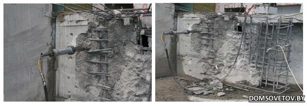

http://www.domsovetov.by/picture.php...&pictureid=896
ГИДРОКЛИНЬЯ ФИРМЫ «DARDA»
В начале сверлится отверстие определённого диаметра и глубины. Затем в отверстие вставляется гидроклин. Далее при помощи гидростанции оказывается давление на поршень, который выдвигает клин между двумя накладками, которые в свою очередь, давят на стенки отверстия. усилие до 413 тон (4048 кн.) ломает бетон и камень изнутри, обрывая при этом имеющеюся арматуру.
http://www.domsovetov.by/picture.php...&pictureid=897http://www.domsovetov.by/picture.php...&pictureid=898
Гидроклин состоит из контрольного клапана, цилиндра, головы и клина в сборе ( 1 клин и 2 накладки ). Корпус гидроцилиндра изготовлен из высокопрочного алюминия и стали, по этому он прочен, лёгок и надёжен. Сам клин и накладки на него также сделаны из высококачественной стали со вставками из твёрдосплавных материалов. Это позволяет выдерживать очень высокое давление и нагрузку.
