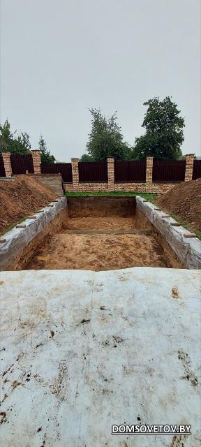

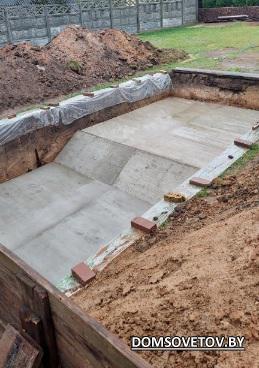

Планировал купить большой каркасный бассейн ,но всё же решил попробовать построить свой уличный с подогревом по технологии несъёмной опалубки размером 6*3 метра . Под такой размер бассейна был вырыт котлован 9х 4.5 м, так как за бассейном будет находиться техническое помещение размером 1.5*3 метра.
---------- Сообщение добавлено в 19:37 ---------- Предыдущее было в 19:35 ----------
Небольшой фотоотчёт !http://www.domsovetov.by/imagehostin...0186c27ef8.jpg
---------- Сообщение добавлено в 19:45 ---------- Предыдущее было в 19:37 ----------
http://www.domsovetov.by/imagehostin...01b3ceb9db.jpg
