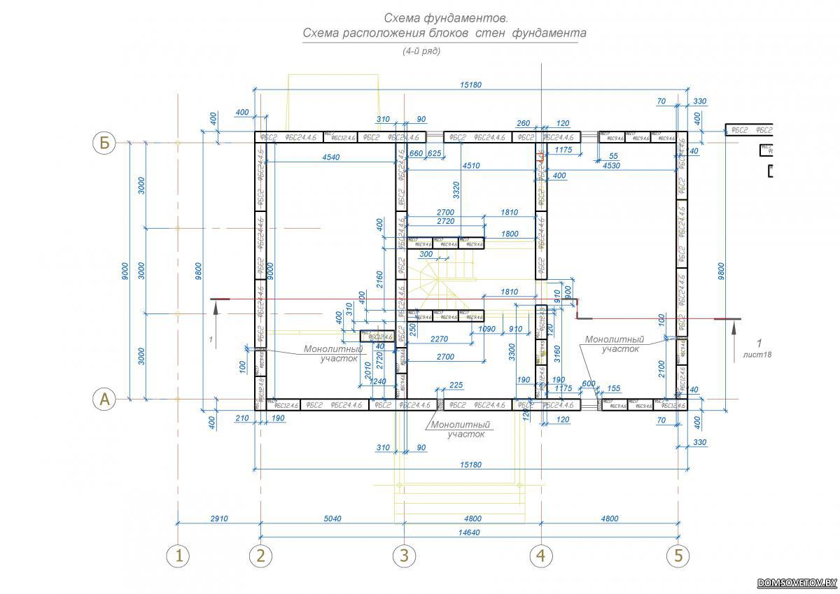

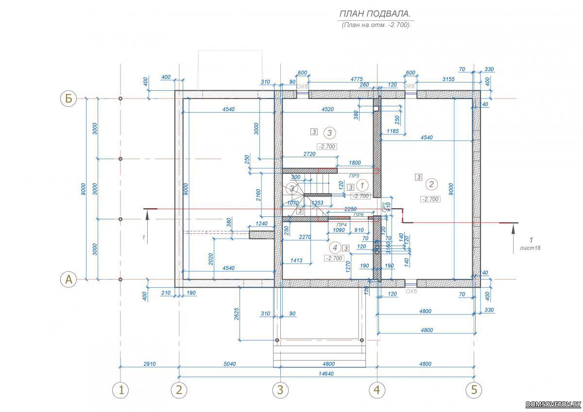

Добрый день, полез сегодня в проект и у меня куча непонятных вопросов, добрался до проекта, т.к заметил что строители начали городить отсебятину, они решили залить мне монолитную ленту без всяких выемок под вентиляцию и перемычки, я надавал им по рукам и они быстренько все исправили, но наглазок, все уже залито размеры и фото сделаю позднее, но у меня куча вопросов как же мне перекрываться?
http://www.domsovetov.by/picture.php...pictureid=1627
http://www.domsovetov.by/picture.php...pictureid=1628
http://www.domsovetov.by/picture.php...pictureid=1629
http://www.domsovetov.by/picture.php...pictureid=1630
На фото с раскладкой блоков фбс в последнем ряду видны границы блоков в П-образной зоне и расстояние 1800, на фото с перемычками видна какае-то стена(перегородка) и расстояние 1200х2=2400 Выемки под балки в монолитной ленте не показаны, только тонкой красной линией показаны балки и плохо видны их границы - сиди гадай блин.

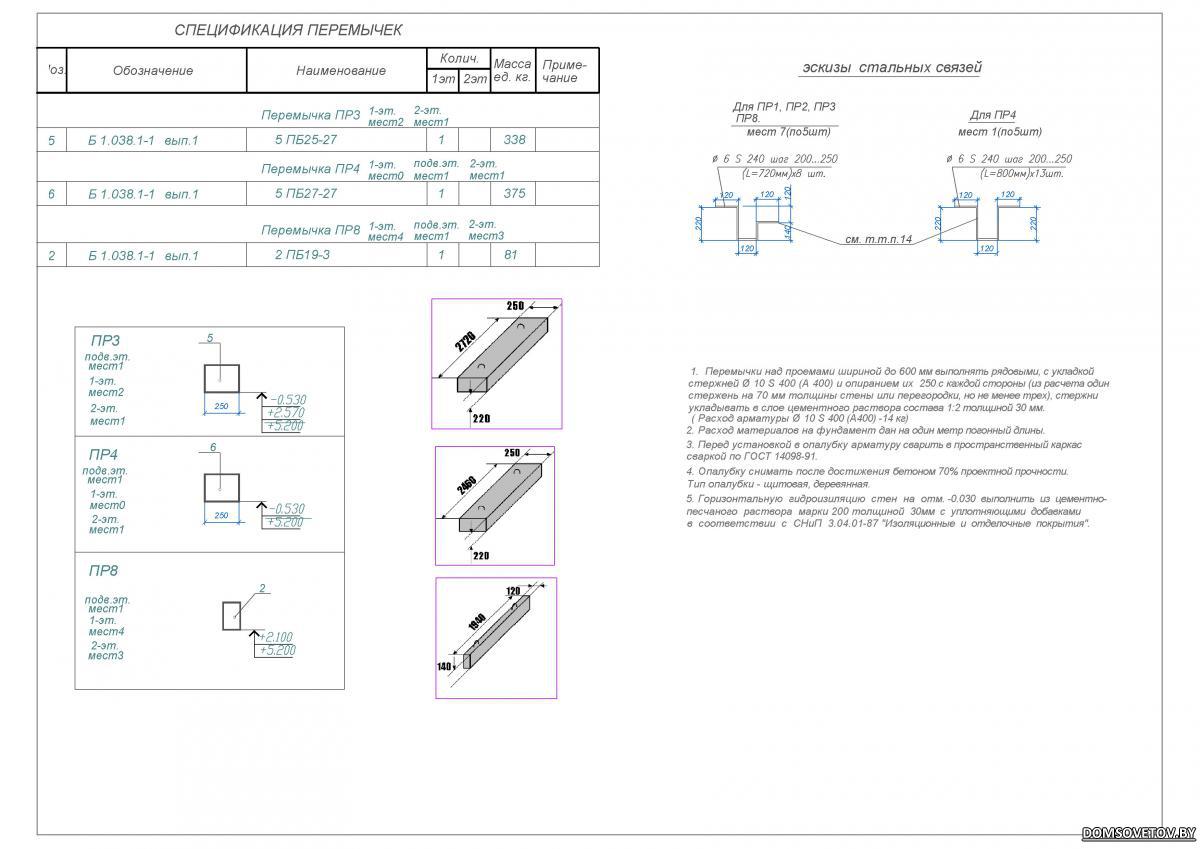

Дальше нашел перемычки в нете, сделал выборку перемычек, что на листе и вставил размеры, здесь еще больше поразился, перемычки высотой 220 есть и 140 (что с ней делать?) еще нашел какие-то металлические конструкции (связи) в которых я вообще ничего не понял, зачем и что с ними делать? Дальше перепад на ленте 2 см, следовательно в том районе высота ленты вообще 18 (уточню, когда перемеряю) вот и парадокс - поясните плиз, а то я впадаю в панику.
STASIKAN 04.10.2011 19:10
Плита 2 залазит на перемычку ПР3, а перемычка ПР3 выше армпояса (и была изначально выше по проекту)

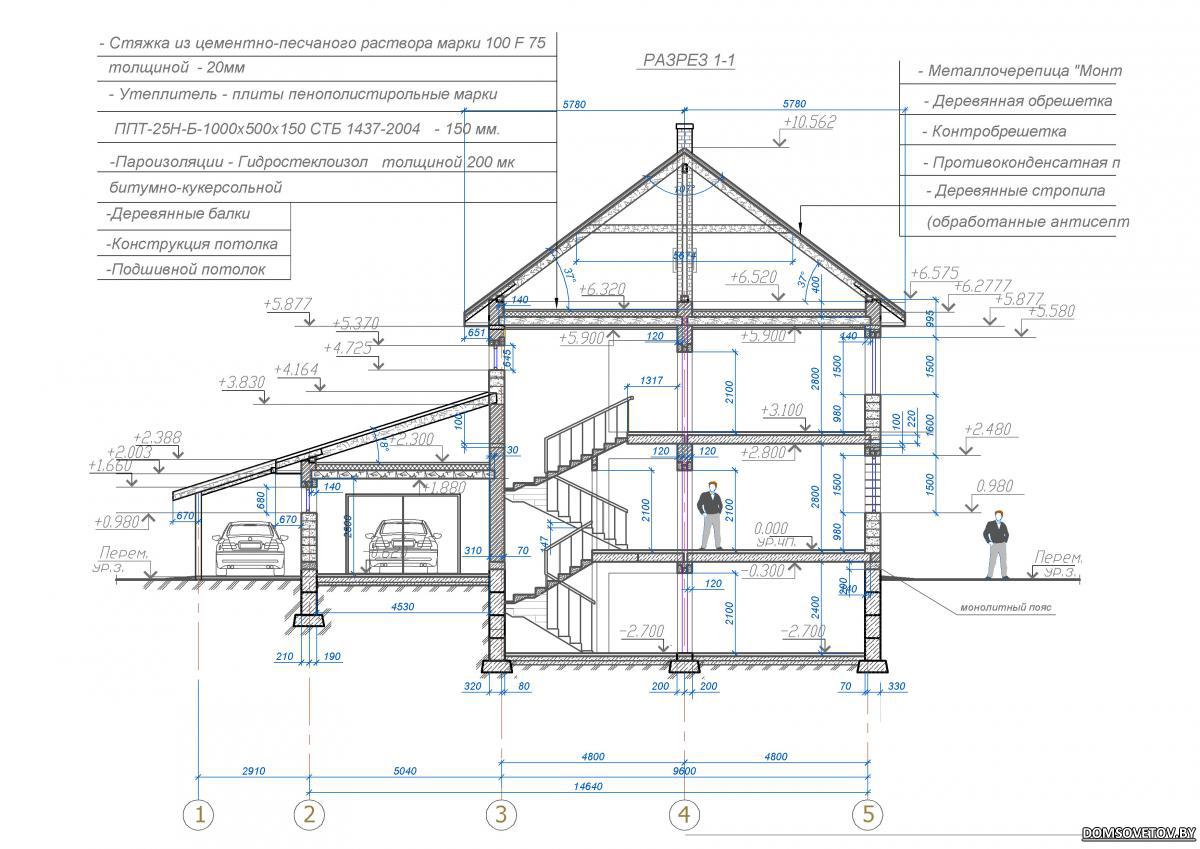

А можно сюда разрез, (лист 18)
STASIKAN 05.10.2011 11:06
Можно, только рарез по моему мнению не очень удачный или нужно было еще один делать (дополнительно)

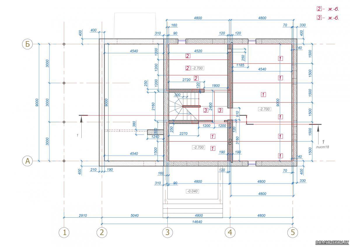

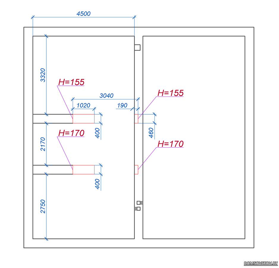

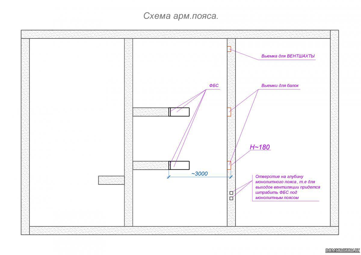

STASIKAN 05.10.2011 11:36
Вот что на данный момент есть, накидал поясняющую схему. Куда и главное как мне дальше двигаться, что-то я в ступоре...
http://www.domsovetov.by/picture.php...pictureid=1632
Pavel_GGS 05.10.2011 13:24
немного конкретней по пунктам а торяюсь в ваших эмоциях :)
STASIKAN 05.10.2011 18:05
На схеме арм.пояса показано как залито на данный момент, все выемки пришлось делать за час до миксера, спешно и на глазок. На данный момент проблема такая, плиты под номером 2 и 1(на схеме перекрытия) ложатся на сам арм. пояс на постель как я понимаю порядка 2 см. При этом места где плита 2 и 1 стыкуются с местами плит 3 по высоте уже отличаются. Плиты 3 кладутся на перемычки ПР3 с одной стороны и ПР8, ПР4 с другой стороны, так вот перемычка ПР3 высотой 220 мм, а высота армпояса 180мм, и соответственно ПР4 - 220мм, а ПР8 - вообще 140 мм - это одна проблема.
Вторая, не понимаю зачем городить вместе перемычки ПР4 и ПР8, если можно кинуть ПР3? В проекте явные несостыковки, стена с дверным проемом в цоколе 2250 хотя внатуре по раскладке видно что там 1800 не больше. Перемычки ПР3 и ПР4 - отличаются только длинной, перемычка ПР8 - явно только для дверного проема - тогда почему у нее длина 1940 когда проем 1800? Насколько должна опираться перемычка вообще?
третья, что это за "эскизы стальных связей" я вообще не понял
Блин залезу в нете к этому проектанту (ГАПу) и оставлю там ему отзывов, а еще всю жизнь проработал с проектами и возраст внушал доверие.
STASIKAN 05.10.2011 18:08
Это пока основные вопросы, еще появятся после обмеров.
Pavel_GGS 05.10.2011 19:34
1. самонесущая опирание 120мм минимум. несущая мин 250мм.
2. связи это чтоб пустую ширину в 120мм заполнить. . мутно все это правда. особо никто так не делает. заказали бы плитную перемычку шириной 380мм. по цене выходит наверно тоже самое
посмотрите внимательно: ПР8 это самонесущая перегородочная перемычка. ПР4 перемычка проемная несущая плиту
