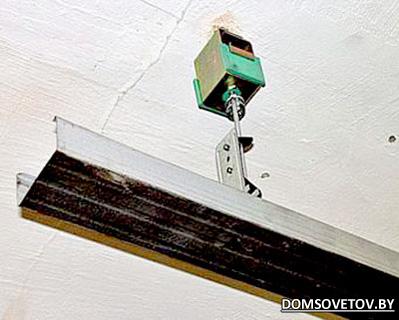

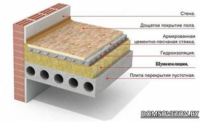

Ударный шум – это такой вид шума, что передается по элементам конструкции здания, например, звук пылесоса, шум при передвижении предметов, стук каблуков, шум от работы различных устройств и т.д. Такой вид шумов предотвращается с помощью монтировки звукоизоляционного материала между поверхностью, на которую воздействует шум, и элементами конструкции, что передают звуковые колебания. Один из распространенных видов звукоизоляции таких шумов – так называемый, плавающий пол, который представляет собой стяжку пола, который нанесен на изоляционный материал, повышенной прочности, что разделяет стяжку с перекрытием и стенами. Но этот вид звукоизоляции не всегда доступен для монтирования, ведь он устанавливается в месте-источнике шума, то есть выше изолируемого (у соседа сверху). Согласиться он на это или нет, это уже дело личное.
Когда доступа к соседнему помещению нет, снизить такой вид шума можно специально сооруженной конструкцией подвесного потолка с использованием специальных материалов для изоляции шума. К потолку монтируются специальные профиля с гипсокартонными листами, а сверху них устанавливается звукоизоляционные материалы. Обратите внимание на плотное примыкание всех деталей конструкции, для этого между потолком и смежными стенами устанавливают специальные виброразвязывающие подкладки. Поскольку шум может передаваться через стены, то и их звукоизоляция тоже необходима, устанавливается по тому же принципу, что и потолочная конструкция.
