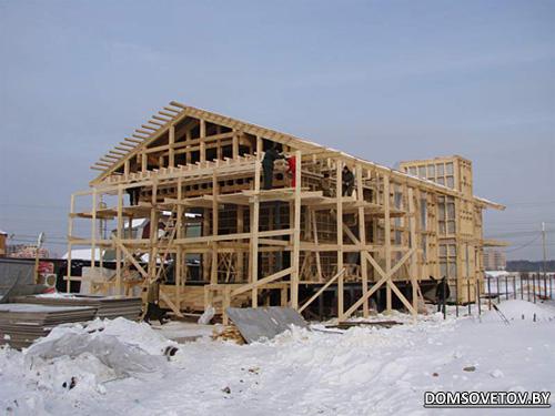

Как построить дом зимой?
Вложений: 1
http://www.domsovetov.by/picture.php...pictureid=1673
В строительстве принято считать, что начинать постройку дома зимой не самый лучший вариант. Но в реальности иногда приходится мириться с ситуацией, когда строительство приходится начинать, независимо от погоды и времени года. Также, в виду, сложившейся ситуации, материальной или другой, не избежать случаев, когда строительство не удаётся закончить до начала холодов, а ждать несколько месяцев до наступления весны нет возможности. Мы подскажем Вам, как выйти с этой ситуации и продолжить строительство даже во время суровой зимы.
При нашем климате время холодов принято считать с ноября по март месяц, это 3 – 4 месяца в лучшем случае, терять столько времени при нынешней ситуации, когда каждая минута важна, нельзя. Поэтому технологи и инженеры давно работают над вопросом о том, как не прерывать процесс строительства на время холодов. Сразу же нужно заметить, что процесс постройки дома в это время года дорогостоящее удовольствие и более сложный с технологичной точки зрения. Зимой необходимо особенно точно соблюдать ряд методик и инструкций от чего зависит надёжность и прочность Вашего дома. Хоть наши зимы и не такие суровые, а плюсовая температура уже не редкость, тем не менее при температуре ниже нуля следует соблюдать некоторые меры при постройке дома. Если температура достигает минус двадцать градусов, строительство дома придётся приостановить.
Если вы всё-таки приняли решение продолжать строительство, то к этому нужно подготовиться заранее. Для начала, нужно оборудовать обогреваемую бытовку вблизи объекта строительства. Поскольку световой день зимой короче, необходимо обеспечить достаточное количество света: прожекторы, лампы. Для ограничения доступа ветра к объекту, необходимо придумать ограждение, а строительные леса обтянуть плёнкой, что поднимет температуру по периметру работ. Если строительство дома только начинается, то снег лучше не убирать, так как он образует теплоизоляционный слой и предотвращает промерзание грунта.
Казалось бы, закладка фундамента зимой что-то из рода фантастики, но если придерживаться методик, то это вполне решаемая проблема. Главное, что нужно сделать перед закладкой, так это геологоразведочные работы, которые проводятся до наступления холодов. Для того, чтоб отогреть землю перед началом земляных работ, можно развести костры, или под накрытым шатром поднять температуру тепловой пушкой. При закладке фундамента зимой есть даже некоторые плюсы, такая земля – природная опалубка для фундамента, при этом, нужно развести фундамент специальными добавками, ассортимент которых на рынке впечатляет.
Если кладка кирпича происходит зимой, то в раствор необходимо вмешивать противоморозные средства. При этом контролировать процесс застывания и качество раствора. Для кладки можно использовать два метода в зимний период: термоса и электроподогрева. Метод термоса предусматривает предварительное нагревание кирпича, а также использование тепла при застывании цемента, после кладки, кирпич заматывают в теплоизоляцию для застывания. При использовании метода электроподогрева, через раствор пропускается ток с помощью электродов, также применяют теплоизоляцию.
При кровле крыши дела обстоят несколько иначе. Наледь на стропилах осложняет работу с конструкциями кровли. Поэтому проводить такие работы в зимний период, особенно при морозной температуре и повышенной влажности, исходя из правил техники безопасности, не рекомендуется. При работе с некоторыми материалами, такими как ондулин, рубероид, битумная черепица, необходимо придерживаться некоторых ограничений, работа с этими материалами при температуре более -15 запрещается, а вот керамическая или металлическая черепица и шифер выдерживают любые температуры.
При постройке дома зимой, первое, на что необходимо обратить внимание, так это на технику безопасности, а в прочем, если придерживаться особой техники и методики строительства, можно построить дом зимой.
