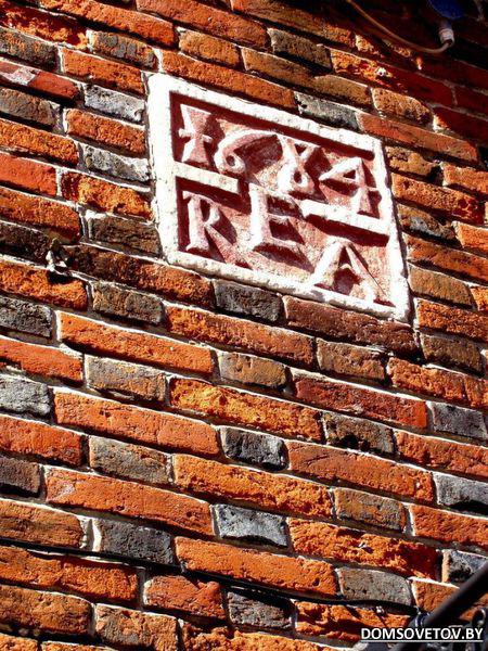

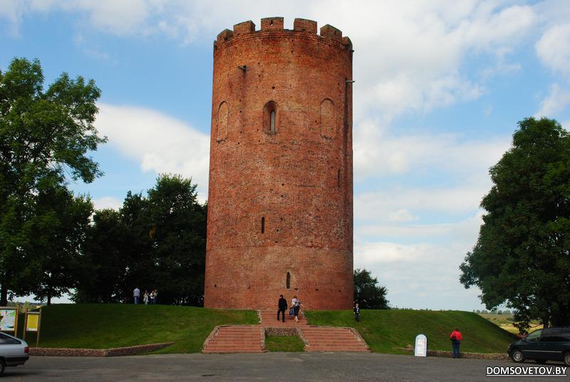

Из кирпича строят уже очень давно

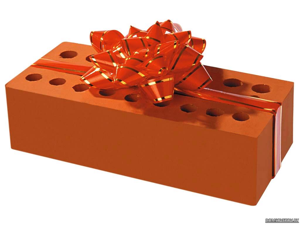

Теперь кирпич – это не просто некий распространенный материал, это незыблемый стандарт строительства.
Размеры одиночного кирпича составляют 250х120х65 мм.
Размеры строительных ограждений оценивают не в метрическом выражении, а в количестве целых кирпичей: один кирпич, полтора кирпича, полкирпича.

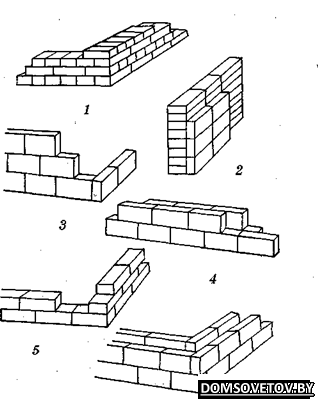

Способы укладки кирпичей: 1 — кладка в один кирпич; 2 — кладка в три четверти кирпича; 3 — кладка в четверть кирпича; 4, 5 — кладка в полкирпича; 6 — кладка «в замок»

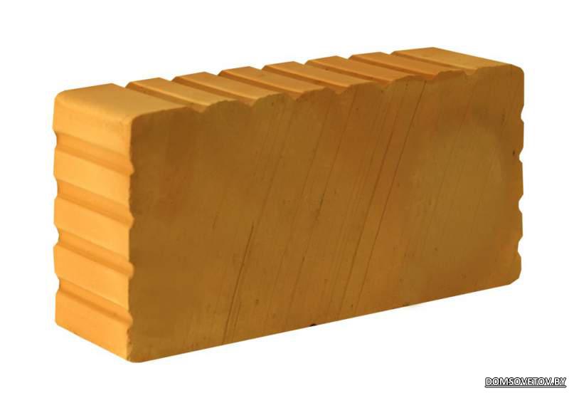

По назначению кирпич используется в следующих видах строительных конструкций:
- рядовой (стеновой).Используется для кладки стен с последующей ее отделкой (например штукатуркой). Как правило, имеет ребристые грани;

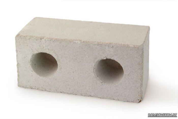

- силикатный изготавливается из песка (90%), извести (10%) и небольшой доли добавок. Отформованный кирпич подвергается автоклавной обработке - воздействию насыщенного водяного пара при температуре 170-200 °C и давлении пара 8-12 атмосфер.

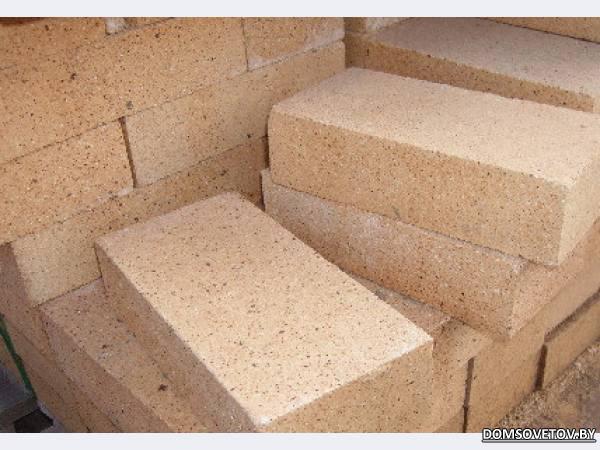

- шамотный кирпич изготавливают путем обжига порошка-шамота и специальной размолотой огнеупорной глины при высоких температурах.

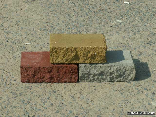

- бетонный кирпич производится из смеси цемента, песка, заполнителя (щебень, гравий мраморный, гранитная крошка и т.д.) и не требует обжига.

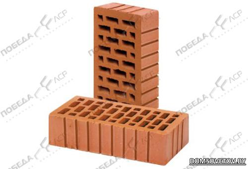

- пустотелый (объем пустот более 13%) кирпич, имеющий отверстия, прорези, углубления для уменьшения массы кирпича.

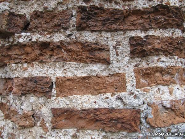

Если можно я добавлю
Тонкий кирпич "брусок", в старину считалось что ширина шва должна соответствовать ширине кирпича.
фото стены Борисогле́бской (Коло́жскай) це́ркви в Гродно построенной 1166 — 1170 годах.

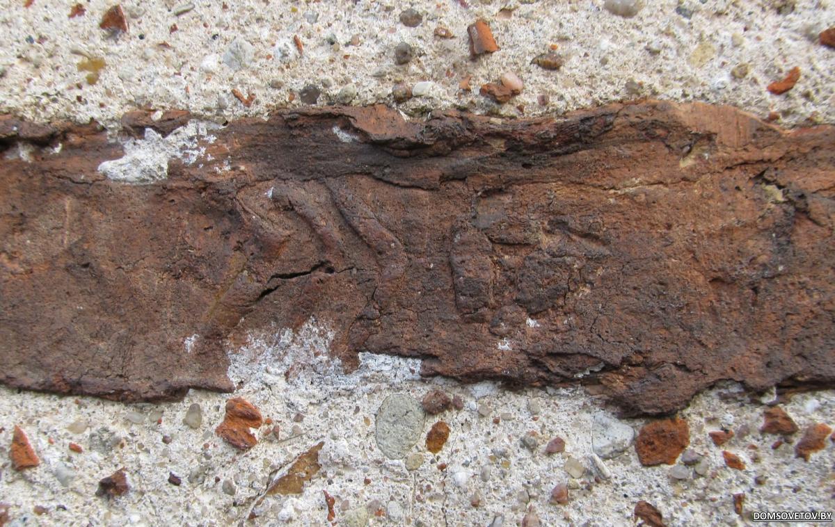

А вот клеймо мастера изготовивший кирпич.

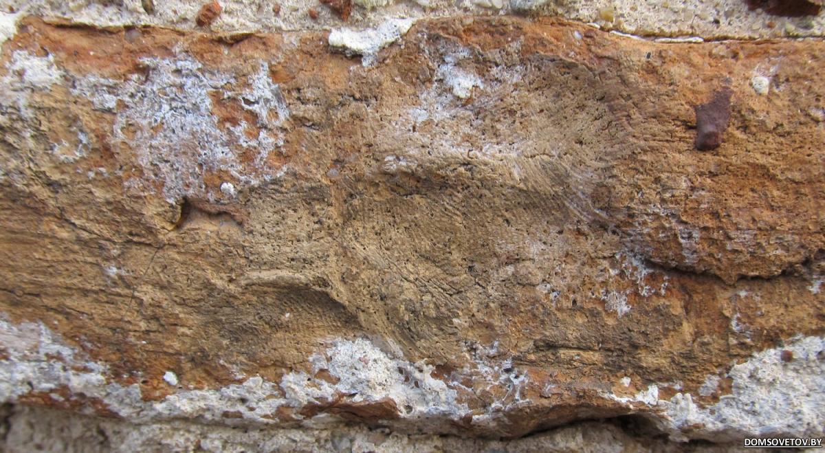

И наконец отпечаток пальца, мастера изготовившего кирпич. наверно был поставлен случайно (может с будуна был).

Небольшое уточнение - шамотный(огнеупорный) кирпич - это каолиновая глина, обожжённыя при высокой температуре,размолотая в порошок и добавленная в другие виды глин
