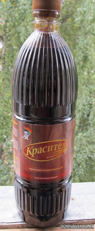

В хозяйственном магазине купил 1 литр морилки белоруского производства под неброским названием Краситель для дерева (универсальный), орехово-коричневый оттенок, по стоимости 6 000 за 1 литр!!!
По сравнению с российским аналогом, который продается во всех магазинах за 14 000 - 0.5 литра!!! Разница в цене ощутимая, а по качеству у нашей морилки при эксплуатации я минусов не нашел, кроме запаха.
В общем, цена и качество нашей морилки меня удовлетворила полностью, но вот менеджмент как всегда в нашей стране хромает, сколько в дальнейшем не пытался найти эту морилку в других магазинах… безуспешно, зато российской валом, но по 14 000 тысяч за пол литра.
На этикетке адреса сайта я конечно же не нашел, в поисковиках мои усилия тоже не увенчались успехом. Не то что бы мне эта морилка была очень нужно, просто хотелось бы видеть ее в магазинах стоящую рядом с российским аналогом. А то лозунг КУПЛЯЙТЕ БЕЛАРУСКОЕ есть, а товара нет.
Посему пишу этот пост и выкладываю фотографии данного продукта, может быть я чем- то смогу им помочь, популизируя данную продукцию через интернет.
И так начнем:

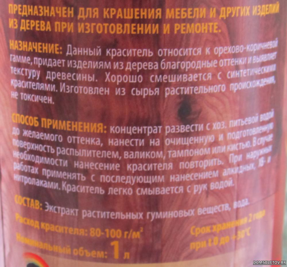

Краситель для дерева (универсальный) предназначен для окрашивания мебели и других изделий из дерева при изготовлении и ремонте.
Назначение:
Данный краситель относится к орехово-коричневой гамме, придает изделиям из дерева благородные оттенки и выявляет текстуру древесины. Хоршо смешивается с синтетическими красителями. Изготовлен из сырья растительного происхождения, не таксичен.
http://www.domsovetov.by/picture.php...pictureid=1637
Способ применения: Концетрат развести с водой до желаемого оттенка, нанести на очищеную и подгоовленную поверхность распылителем, валиком, тампоном или кисть. В случае необходимости нанесения красителя повторить. При наружных работах применять с последующим нанесением алкидных или нитролаков. Краситель легко смывается с рук водой.

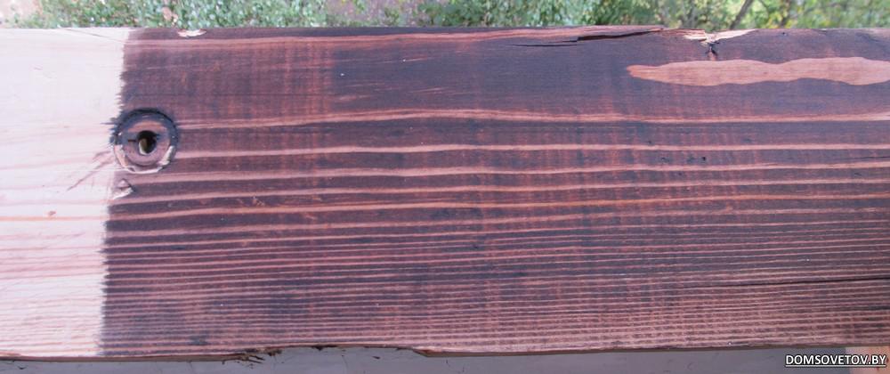

так выглядит 1 слой нанесенной морилки
Состав: Экстракт растительных гуминовых веществ, вода.
Расход красителя: 80-100 г/м3
Срок хранения: 2 года при t от 0 до +300с
Мои примечания: Краситель является концетратом, но я его водой не разбовлял, для закрашивания хватает одного слоя. Для любителей темных оттенков нужно нанести 2-3 слоя.
Наносится равномерно, впитывается быстро (как любая другая морилка), имеет спецефических запах, но к нему быстро привыкаешь.
Из недостатков, нет расшириной гаммы цветов и оттенков, в магазине продавался только орехово-коричневый.
