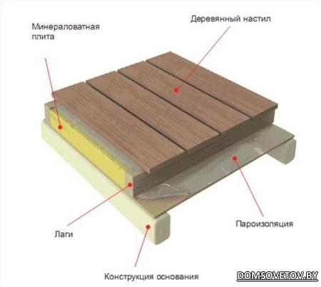

Когда над жилым помещением есть неотапливаемый чердак, то скаты крыши утеплять нерационально, потому что это ведет к увеличению объема работы по утеплению. В таком случае, разумнее утеплять перекрытие, которое находиться между чердаком и помещением. Утепление перекрытия выглядит так: снизу, к лагам, крепиться паробарьер с нахлестом отрезков, что находятся по соседству, это создает барьер для движущегося теплого воздуха. После этого, между лагами стелиться теплоизоляция. Также для постоянной вентиляции во фронтах нужно предусмотреть отверстия для циркуляции воздуха. Под кровельным материалом устанавливается гидроизоляция для защиты от всевозможных протечек.
