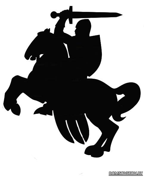

Хочу сделать флюгер на дом, с герба погоня, вот уже и макет подготовил.
http://www.domsovetov.by/picture.php...pictureid=2624
Интересуют такие вопросы:
Металл, какой лучше и какой толщины и где взять?
Смогу ли я вырезать это дело лобзиком или надо что то посерьезнее?
Как и чем обрабатывать, что бы не ржавел?
Ну и разные другие премудрости, заранее благодарен за советы.

sansan 23.01.2012 14:55
Поговорю со своим соседом, он из стали 3 мм что-то вырезал, точнее ему делали круглые отверстия разного диаметра. Лазером на каком-то заводе, они что угодно по форме могут вырезать. Надо уточнить сколько это стоит, и как делается, в смысле как чертёж вводится, там вроде лазер с ЧПУ. Оцинковать, покрасить или просто покрасить.
Вполне возможно конечно и лобзиком, дрелью, напильниками отдельные места. Но повозиться придётся, там лобзик только частично отработает, потом доводка вручную.
sansan 23.01.2012 15:04
Предварительно уточнил, говорит можно сделать, делается непосредственно на Велозаводе, сталь у них разная есть. Нужен точный чертёж в любом виде, лучше на эл. носителе и желаемые габариты. Стоимость уточнять надо.
Skiper 23.01.2012 16:01
Сообщение от sansan (Сообщение 51488)
по стоимости если можно узнать, хотя бы приблизительно.
Сталь 3 мм
Размер: 400 мм х 434 мм
С оцинковкой и без.
sansan 23.01.2012 16:07
Skiper отправляю вам в личку тел. моего соседа, чтобы не быть "испорченным телефоном", а то очень сложная цепочка образуется.:ab:
Skiper 23.01.2012 16:10
Сообщение от sansan (Сообщение 51511)
Спасибо!

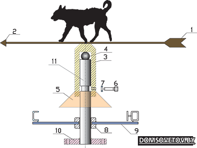

Skiper 24.01.2012 12:18
Устройство флюгера (см. рис). Направление ветра определяется по положению флюгарки, состоящей из пластины 1, и противовеса 2. Пластиной может служить плоская фигурка. Важно сбалансировать вес фигурки и противовеса, тогда боковая нагрузка на ось будет минимальна, а это влияет на срок службы флюгера. Флюгарка, будучи закрепленной на металлической гильзе 3, закрытой с одной свободно вращается на стальном стержне 11.
Для уменьшения трения между концом оси и гильзой можно поместить стальной закаленный шарик 4. На металлической гильзе расположен зонт 5, защищающий узел вращения от попадания в него влаги. В оси имеется кольцевая выработка, а в гильзе — отверстие для винта-фиксатора 6, который закрепит гильзу на оси. Между винтом и телом гильзы надо поместить резиновую прокладку 7. Винт не должен мешать свободному вращению флюгарки. Под действием ветра она устанавливается по направлению ветра так, что противовес направлен навстречу ему. На стержень надета муфта 8 со штифтами 9, ориентированными соответственно основным румбам. По положению противовеса относительно этих штифтов и определяют направление ветра.
К концу оси приварен круглый фланец 10. Размеры его зависят от размеров флюгера и должны быть достаточны, чтобы удерживать всю конструкцию на крыше здания. Возможны и другие варианты крепления оси к крыше здания: ось может заканчиваться резьбой, хомутами либо плоскими пластинами.
http://www.domsovetov.by/picture.php...pictureid=2626
Важно! Флюгер, изготовленный из металла и установленный на крыше здания, может служить в качестве молниеприемника (громоотвода) и должен быть обязательно заземлен согласно «Инструкции по устройству молниезащиты зданий и сооружений» РД 34.21.122-87.
sergN 24.01.2012 12:31
вес детали 2 = весу 1
но 1 должен иметь большУю площадь.
sansan 24.01.2012 13:27
