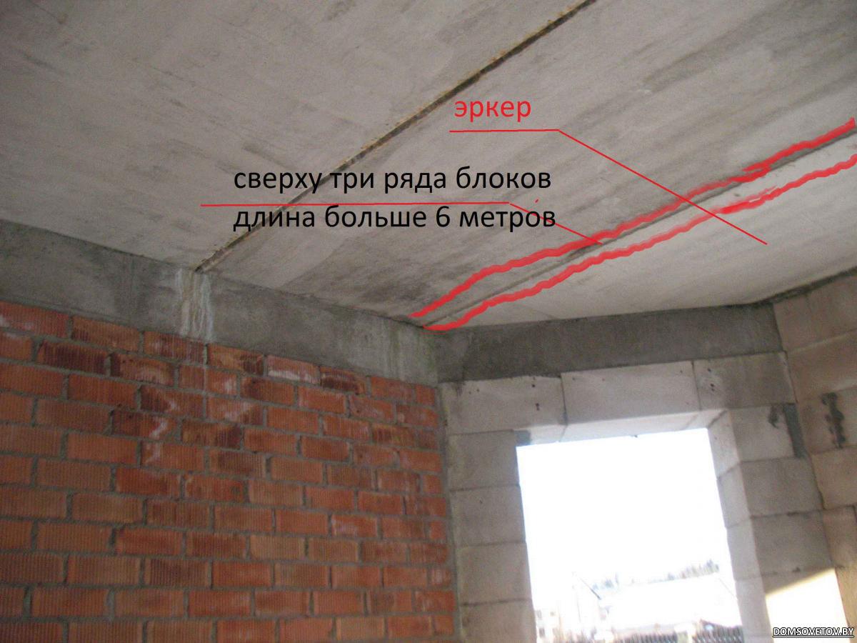

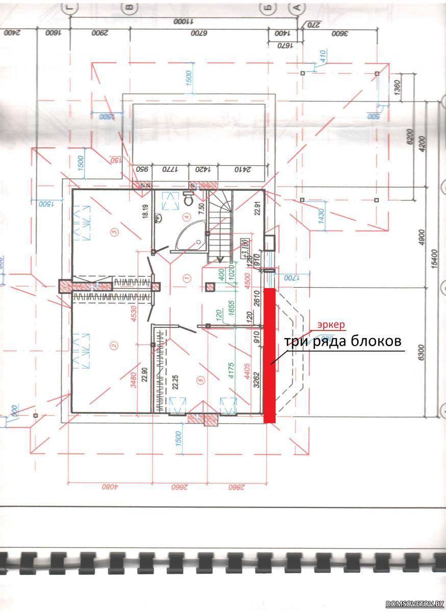

Дом переделывается из мансардного в двухэтажный.
На первом этаже эркер длиной 6 метров. Сверху на стыке двух плит лежит три ряда блоков
http://www.domsovetov.by/picture.php...pictureid=3548
http://www.domsovetov.by/picture.php...pictureid=3547
Буду достраивать еще 9 рядов и делать арм пояс по всем несущим стенам для кровли
Можно ли ставить на плиту перекрытия такую стену (длина 6 метров)?
Интуиция и товарищи подсказывают, что нельзя..
На ум приходят варианты решения:
- вместо четвертого ряда блоков сделать армированную балку , чтобы она типа равномерно распределяла нагрузку
- догнать эркер до второго этажа , но тогда надо разбрать блоки и с планировкой вопросы возникают
Подскажите ,имеет ли первый вариант право на жизнь?
Pavel_GGS 28.03.2012 20:54
балка в середине стены роли никакой не играет. итак равномерно все распределиться.
саму стену плиты понесут без проблем. но нагрузку от кровли уже нет. каждый уровень перекрытия несет только в пределах этажа.

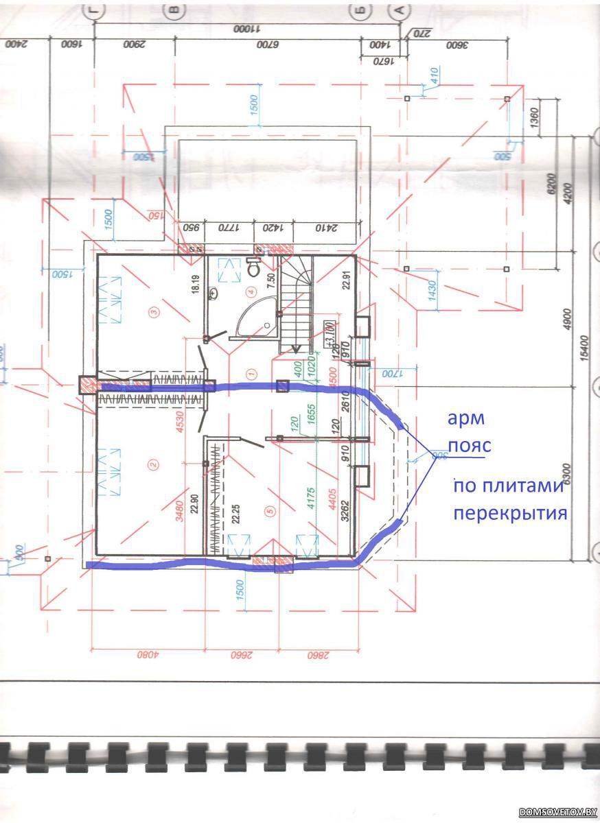

dmhr 28.03.2012 22:19
под плитами перекрытия вот такой разорванный арм пояс (толщина 25см)
http://www.domsovetov.by/picture.php...pictureid=3549

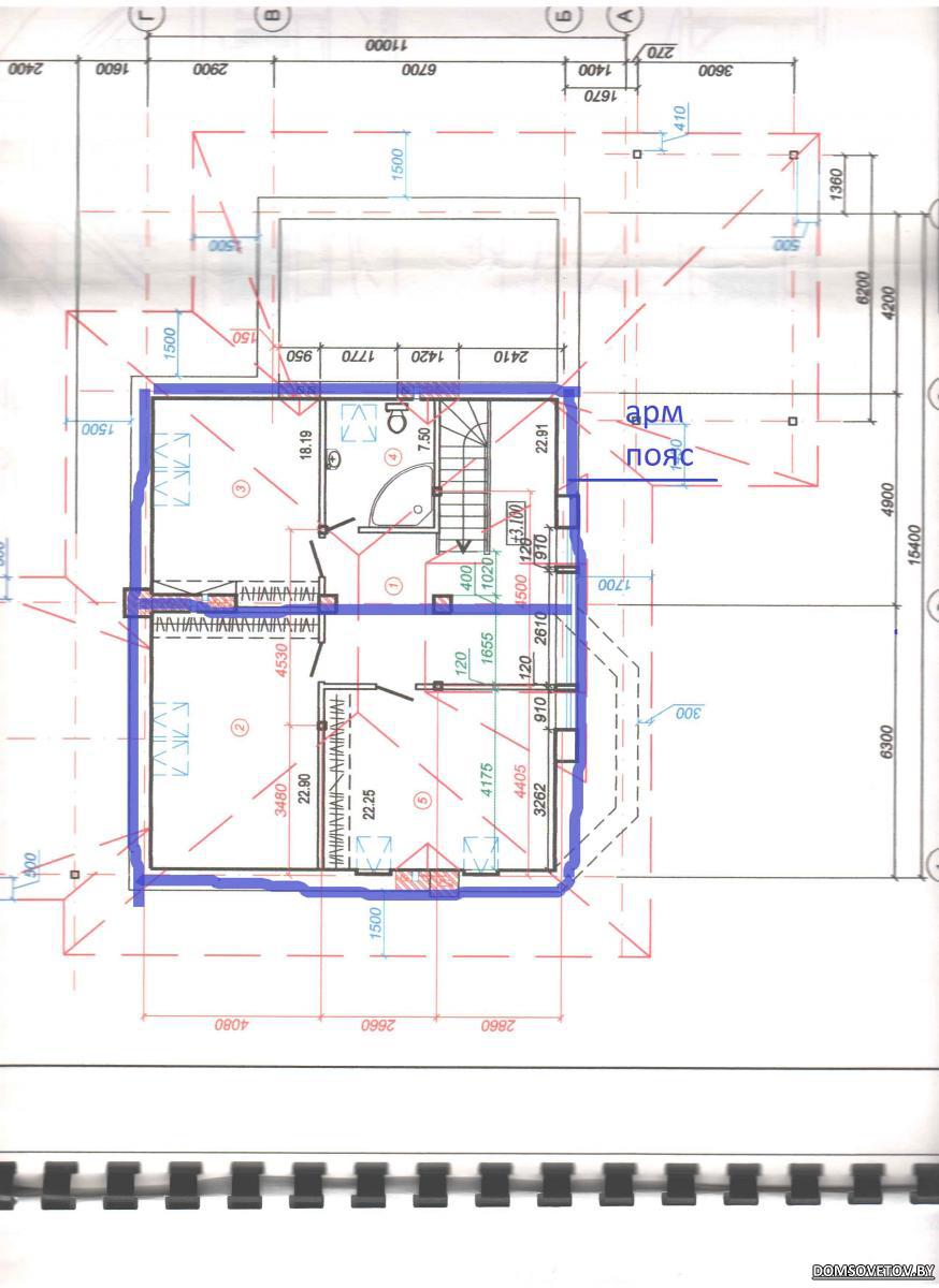

dmhr 28.03.2012 22:49
Под стропилкой будет арм пояс
http://www.domsovetov.by/picture.php...pictureid=3551
стропилка такой же формы как и арм пояс
