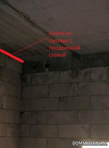

Достраиваю в доме полный второй этаж. По проекту планировалась мансарда
Коробка 11*9.5 метров разделена кирпичной стеной. На эту стену и противоположные наружные стены опираются плиты.Под плитами залит пояс высотой 25см. НО пояс не по периметру, а только вдоль стен на которых лежат плиты. Соответственно, наружные стены вдоль плит стоят без пояса на высоту двух этажей и при этом никак не связаны с плитами(между ними щель)
http://www.domsovetov.by/picture.php...pictureid=3973
Насколько я понимаю продольные (вдоль плит) и поперечные стены( на них лежат плиты) несут разные нагрузки не связаны поясом. Чем это все может "аукнуться"?
Те Существует ли вероятность того, что в местах связи продольной и поперечной стены блоки будут ломаться, трещать ?
Может надо как-то усиливать....
Не хочется тратить деньги на полный разбор, хотя потом это может вылиться в еще большие траты.
Хочется послушать мнение спецов.
И еще внутренняя несущая стена кирпичная. Кирпич усадку не дает или дает меньшую чем ГЗБ блоки. То есть внутренняя стена не просядет или просядет меньше чем наружные из блоков.

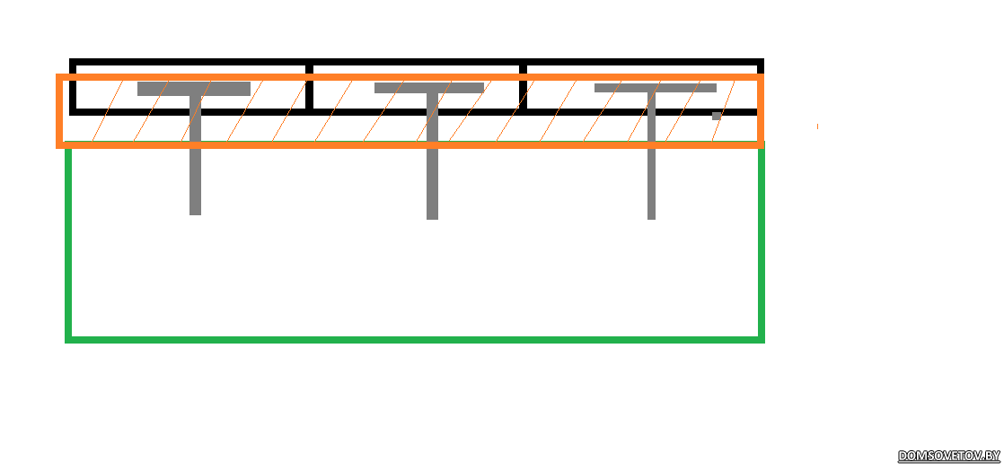

а можно начертить?
вас беспокоит , что красная стена сядет не так как опорные-наружние?
красная-наружняя? на неё что будет опираться?
вот посмотрите-
тут разные нагрузки в местах опирания . пока стоит нормально.
тока мне колдыри перевязку не сделали.
придется мауэрлат на арматуру и арматуру к стене крепить
(на вссякий случай)

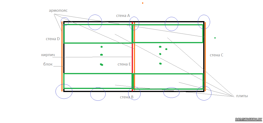

рису
http://www.domsovetov.by/picture.php...pictureid=3975
на стены D E C залит пояс причем без заводов на стены A B
Между плитой и стенами A B нет связи. То есть на уровне плит нет элемента который бы мог как-то сбалансировать нагрузку по периметру . Получается что нагрузка от всего дома и того что там будет находится ложится на три стены D E C
И только сверху под кровлю я собираюсь залить общий пояс по контуру всех несущих стен. Чую что это немного не то....
Такой вопрос
В точках обведенных синим кругом, на мой взгляд, может возникать разные нагрузки на стены A B . Выдержит ли силикат эту разницу и не начнет ли он трескаться?? Реальная ли это проблема или надуманная мной?)
dmhr 18.04.2012 15:48
sergN, я хочу переделать мансардный недострой в двухэтажный дом с кровлей из ЦПЧ.
Славка, мне кажется Вы меня не поняли) или я Вас..
mikola, я читал и поэтому еще раз спрашиваю. Тк встает неслабая проблема и возможно придется все разбирать. А это доп затраты ощутимые. Но может быть и еще хуже...
Кароче, что делать? посоветуйте...
dmhr 18.04.2012 15:53
У меня сверху еще три ряда блоков лежит. Может стоит разобрать до пояса под плитами и продлить пояс на сопряженные стены. Но тогда пояс будет составной. Будет ли толк от такого "продления" ?

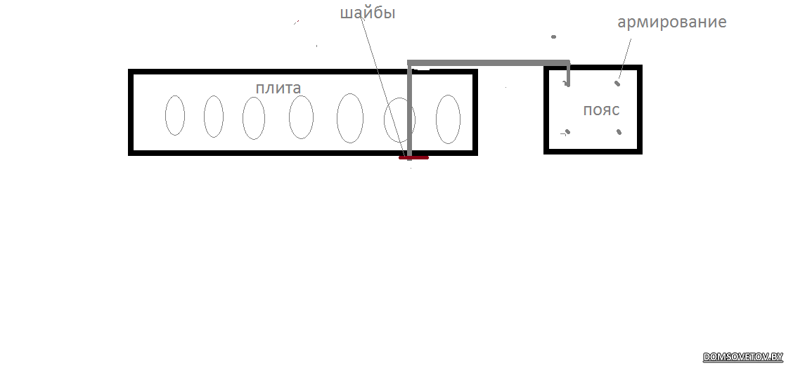

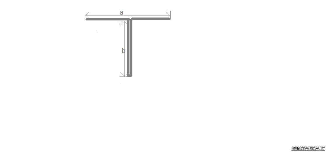

sergN 18.04.2012 16:02
Вложений: 2
чтобы делал я. (не факт что правильно , но у меня был такой нюанс смотри на фото ниже.)
подствил доску и залил по этим стенкам с перевязкой к плите
