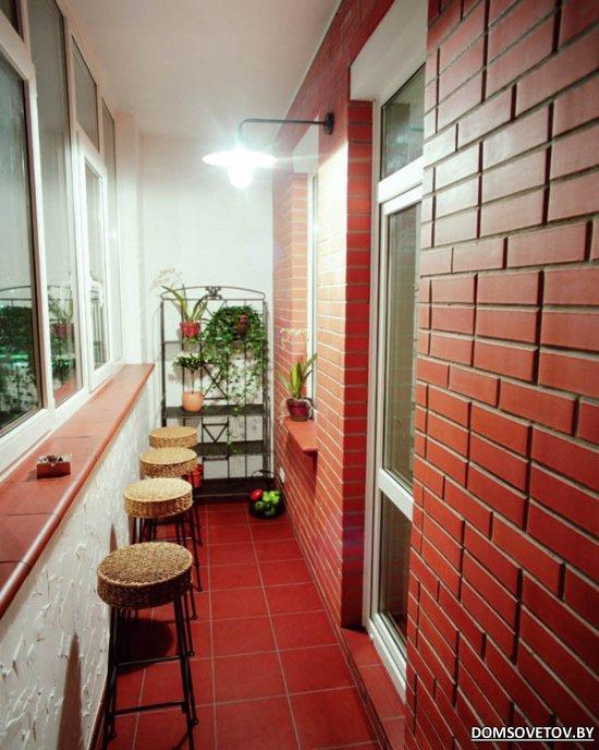

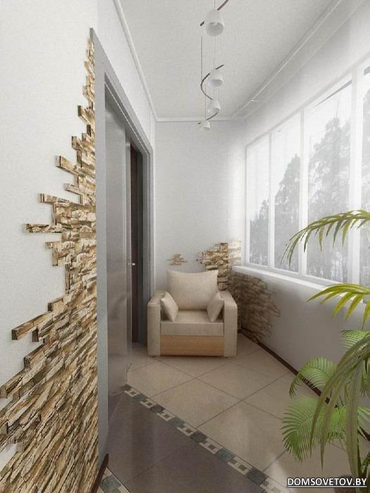

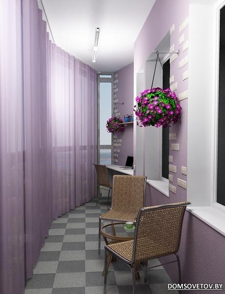

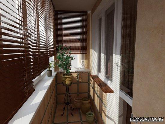

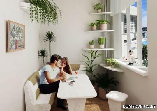

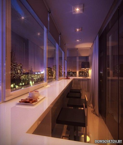

В завершение статьи подборка красивых балконов.
А как Вы используете свой балкон? Он у вас «Бермудский треугольник», на котором пропадает всё, или «Египет», хранящий ценности всех фараонов? Какой вид рам для остекления используете, алюминий или ПВХ? Какое открывание форточек предпочтительнее, фрамужное или сдвижное? Обсудим это на нашем форуме!
polyzadumchivy 26.04.2012 11:27
Классные фотографии конечно, но почему-то нигде не видно батарей. Теплый пол?
seeker 26.04.2012 12:36
Сообщение от polyzadumchivy (Сообщение 74706)
Хуже, 3D-Max :)
Славка 26.04.2012 12:51
Или как вариант тёплые страны ;)

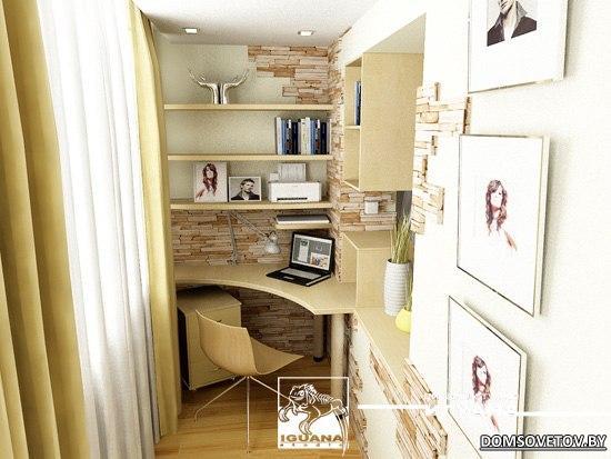

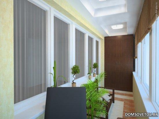

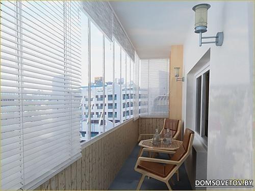

Хотела вот такой вариант, но пока не могу его осуществить.
Саламандра 26.04.2012 13:38
В продолжение моего предыдущего сообщения...
В блочных и панельных домах используется другой прием – лоджии монтируются как консоли, перекрытия на продолжении плит. А равновесие такой плиты и обеспечивают конструкции оконных проемов. Так как при удалении окна и части стены уменьшают прочность перекрытия, поэтому такую перепланировку согласовывать очень сложно. Единственная легальная возможность в данном случае – не убирать подоконную часть стены. Дверной порог можно замаскировать при помощи подиума, а бывший подоконник можно превратить в обеденный стол или рабочую поверхность.
Присоединяя лоджию или балкон, вы нарушаете тепловой контур здания. Этот вопрос вызывает довольно много споров. Надежность и устойчивость любого здания рассчитывают из определенной пропорции холодных и теплых помещений, поэтому когда это соотношение нарушают, в конструктивных узлах может увеличиться напряжение, а это повлечет за собой трещины по швам и понадобится досрочный капитальный ремонт.
Естественно, если утепляют одну лоджию, мало что это поменяет во всей конструкции, но если утепляют пять-десять лоджий, могут возникнуть необратимые последствия. Такие перестройки нужно обязательно согласовывать с профессиональным конструктором, чтобы определить свои возможности.
Давайте рассмотрим типовые ошибки, которые часто имеют место даже при официально оформленном разрешении.
Первое, что нужно помнить – это допустимая нагрузка на перекрытие. Парапет под остекление должен иметь легкую конструкцию, например, из пенобетонных блоков. Когда будете эксплуатировать новую площадь, знайте, что на ней нельзя устанавливать тяжести - сейф, пианино или какой-нибудь станок, так как балкон соседа снизу может покрыться трещинами, и он может подать на вас в суд.
Еще могут возникнуть жалобы от соседей, если вы неправильно провели отопление и у соседей балконы покрылись ледяной коркой в зимнее время из-за парникового эффекта.
Самой большой неприятностью обернется для вас отопление на присоединенном балконе, потому что, перенося радиаторы и удлиняя трубы, вы заставляете «страдать» весь стояк и ЖЭК или БТИ заставят вас ремонтировать систему отопления во всем подъезде.

Саламандра, придется утеплять.
сейчас все серии от мапида хорошо утепляются для этих целей.батарею приваривают.
нормальные окна на балкон . окно комнаты , как вариант-нах.
много у кого видел.(у детей так и у знакомых.)
