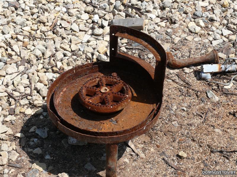

Первая деталь которая нам необходима, это основание. Хотел использовать старый диск от автоса, но он кудато укатился :)) Зато под ногами валялись части от газового котла сталинской эпохи
http://www.domsovetov.by/picture.php...pictureid=4724
Горелка и прочая лишняя хрень были отпилены
http://www.domsovetov.by/picture.php...pictureid=4725

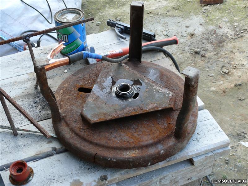

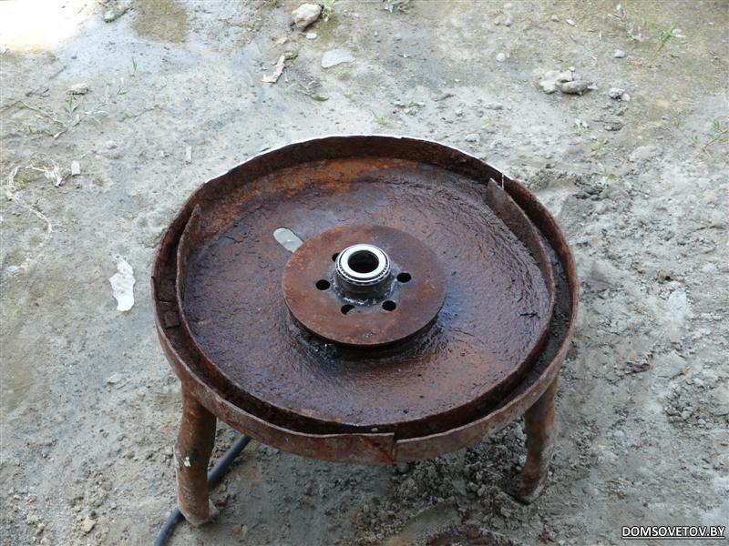

Основание приварено, а к нему ещё и внешний корпус конусного подшипника.
Благо этого б/ушного "загудевшего" хлама хватает. Не знаю чего не выбрасываю :)) Ну а нам отлично для вращения подойдёт.

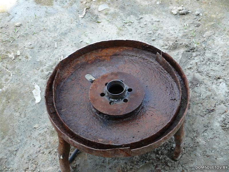

http://www.domsovetov.by/picture.php...pictureid=4726
http://www.domsovetov.by/picture.php...pictureid=4727

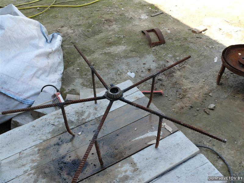

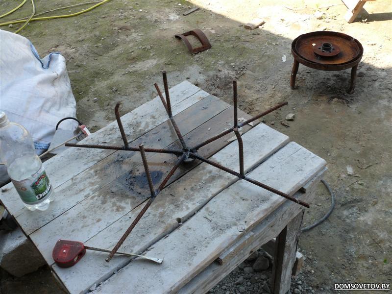

На найденную шайбу, походу от динамика, приварил куски арматуры, под размер бухты металлопластиковой трубы.
http://www.domsovetov.by/picture.php...pictureid=4728
С внутренней стороны прихвалил сваркой внутреннюю обойму конусного подшипника, чтоб не болталось
http://www.domsovetov.by/picture.php...pictureid=4729
На основание снизу привариваю наружнюю обойму ещё одного подшипника
http://www.domsovetov.by/picture.php...pictureid=4730

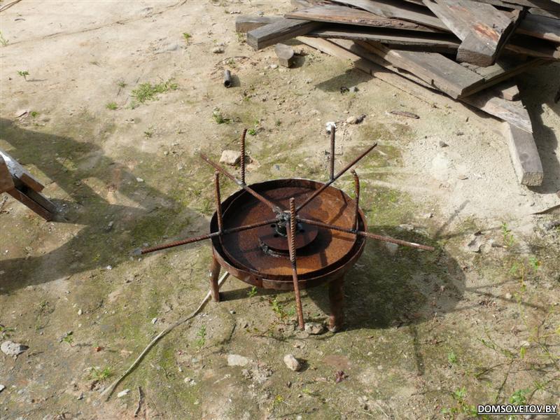

Смазываю, собираю конструкцию с помощью шпильки, зажимаю так чтоб легко крутилось и вместо того чтоб законтрить просто прихватываю сваркой.
http://www.domsovetov.by/picture.php...pictureid=4731
Чтоб не коцать, неаккуратным движением пластик, на арматуру одеваю обрезки пешели.
http://www.domsovetov.by/picture.php...pictureid=4732

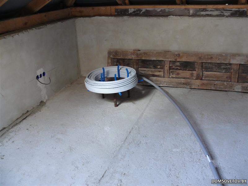

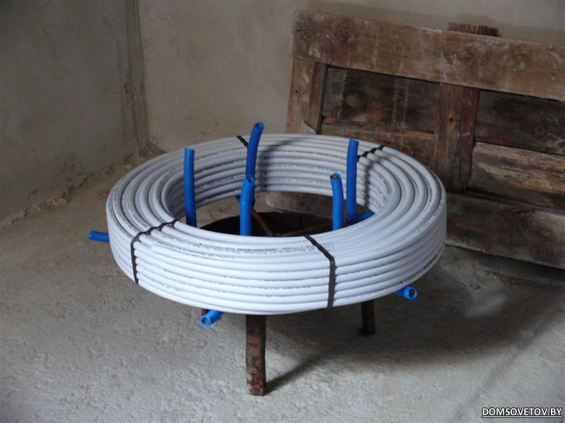

Ну вот и всё ;) Кидаем бухту трубы и потянули её!!!
http://www.domsovetov.by/picture.php...pictureid=4733
http://www.domsovetov.by/picture.php...pictureid=4723
Труба получается ровненькая ;) и никаких мучений со спиралью.
В процессе эксплуатации назрела необходимость доработки. Когда труба заканчивается, то норовит слететь через верх. Надо сделать крышечку сверху. НУ к укладке ТП подготовим ;)
