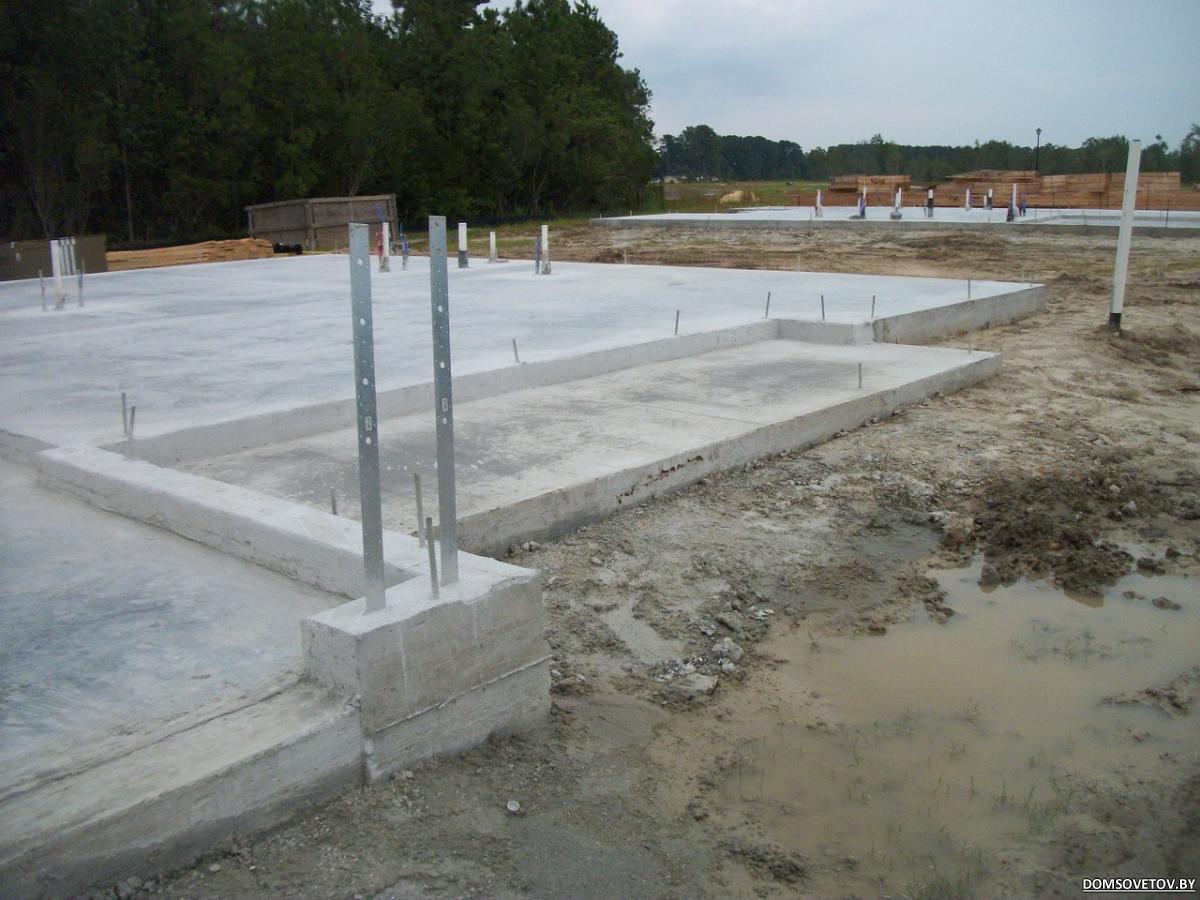

Приезжала свояченица летом и привезла мне для общего развития немного фото. Итак, начнем. Город Ждексонвилл, штат Северная Каролина. Пускай не пугает слово северная, климат теплый, зимой отрицательных температур не бывает. Строится сразу целая улица. Сразу скажу с домами там никто не парится. Не снимая никакого грунта выставили опалубку и залили плиты, предварительно подведя все коммуникации.

Через пару дней нарезали деформационные швы.

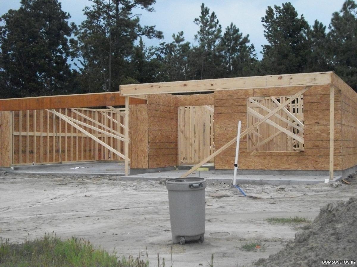

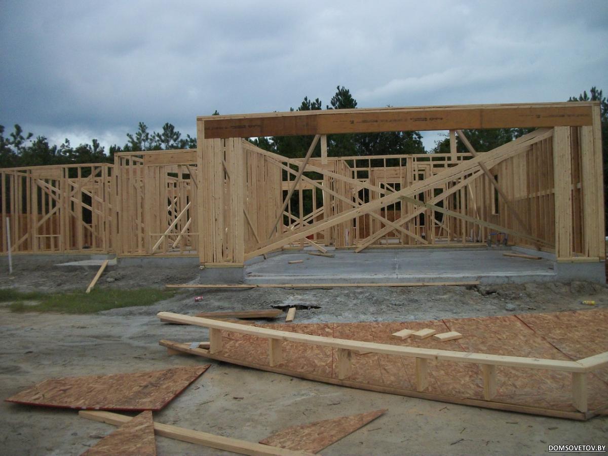

Дома как и 99% в америке все те же каркастники. Собираются за несколько дней.

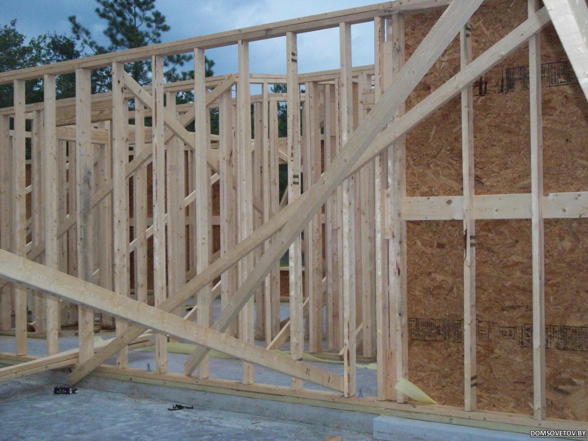

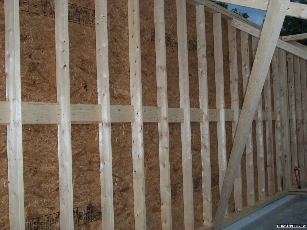

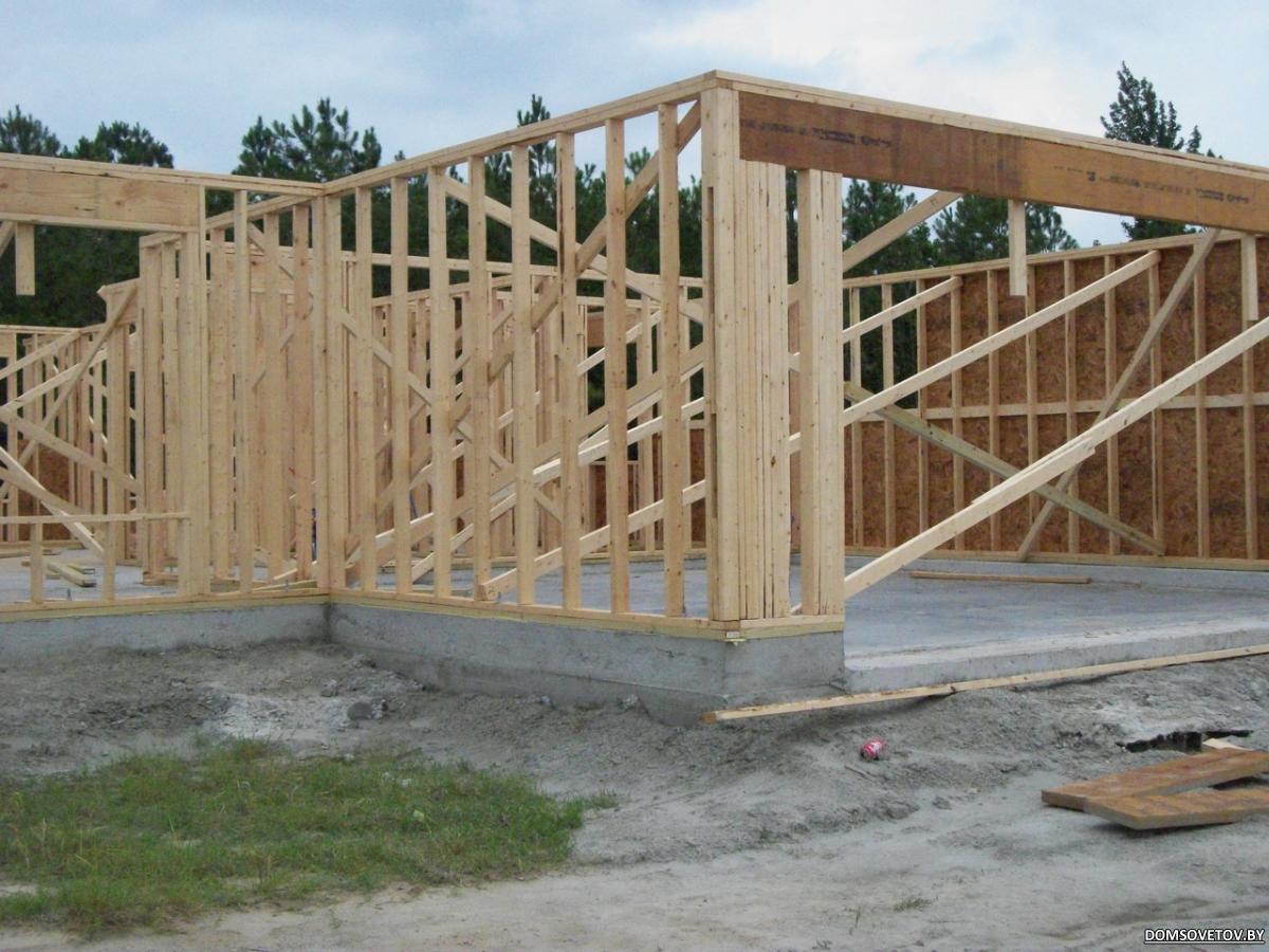

Каркасник изнутри. Вертикальные стойки идут строго через определенное расстояние, под готовый утеплитель. Систем отопления нет. Отапливаются кондиционером в режиме обогрева, а летом им же охлаждаются))

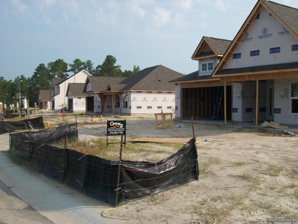

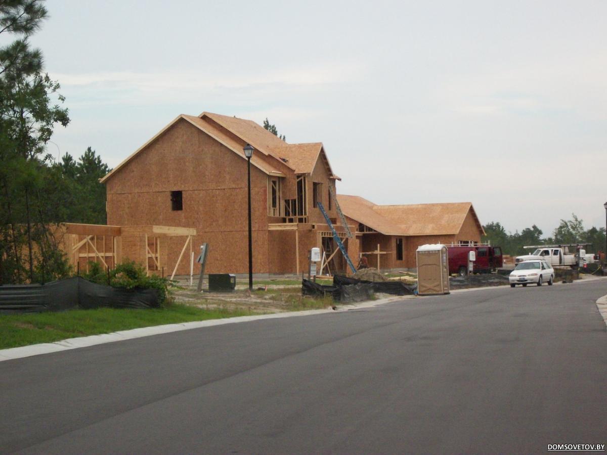

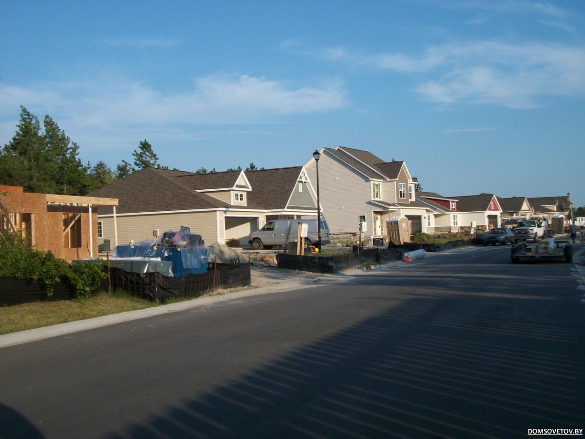

Часть улицы, дома, кстати, строятся не одинаковые.
http://www.domsovetov.by/picture.php...pictureid=5394
Имея 150 тыс$ можно попытаться купить один из домиков

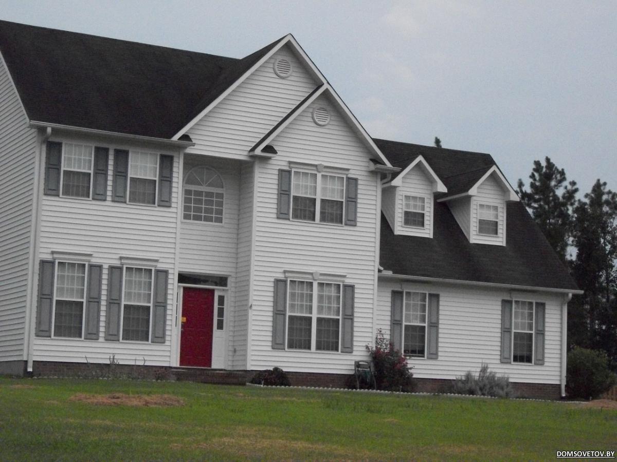

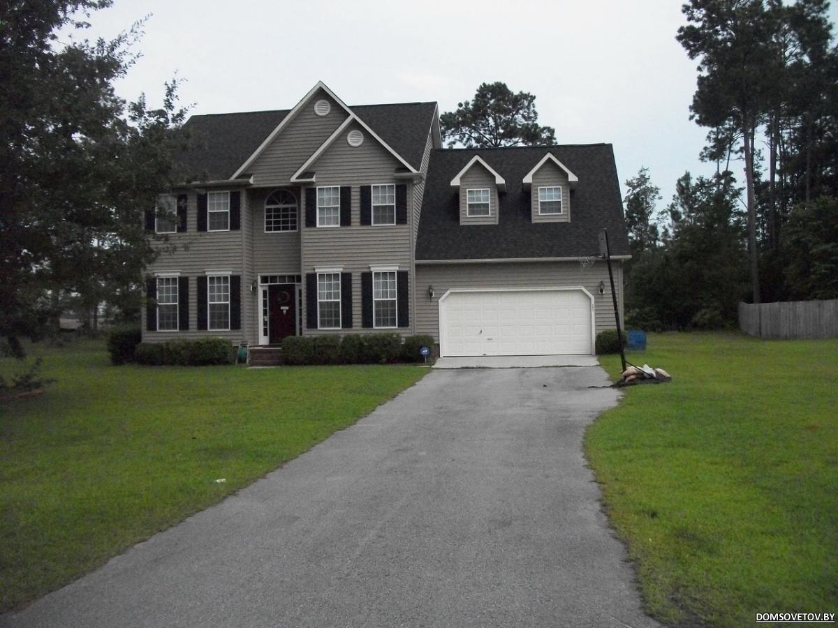

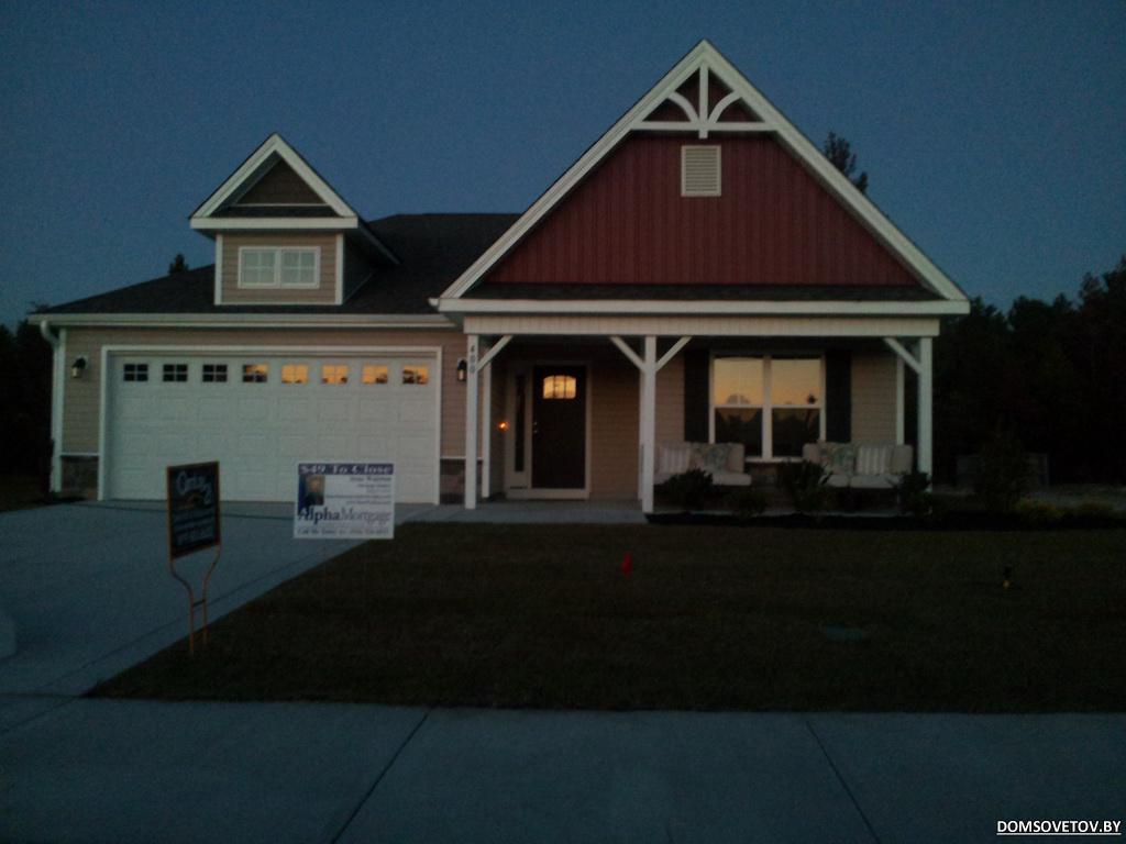

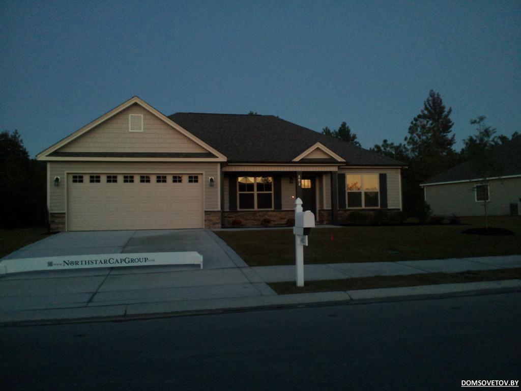

Ну и немного готовых домиков. Практически на всех домах на окнах есть ставни. У них это типа модно, они даже не закрываются, пластмассовые привинчены к стенам шурупами и все.

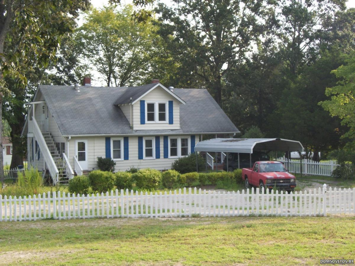

Ну и напоследок не у всех в америке есть 150 тыс

Чёрным полиэтиленом типа газон огорожен? :)

Стойки интересные какие, типа лесов, и закреплены прямо за крышу. Со стороны как-то стремновато смотрятся. (фото с жёлтым ведром)
Korvet068 01.10.2012 02:15
Сообщение от hole.bу (Сообщение 101877)
Так ничего удивительного коль
Наверняка коммуникации по поверхности идут, а не на глубине свеше 2-х метров

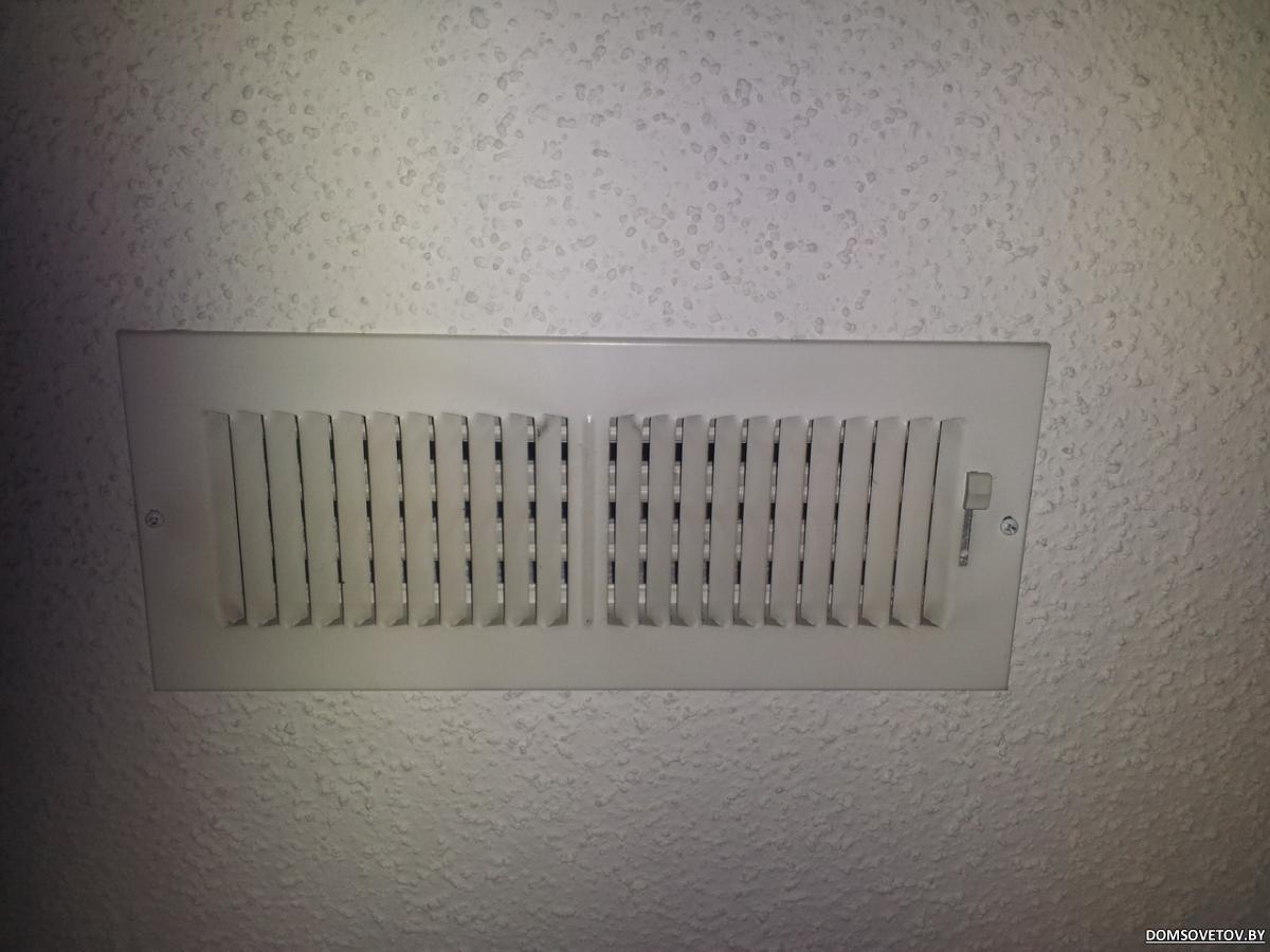

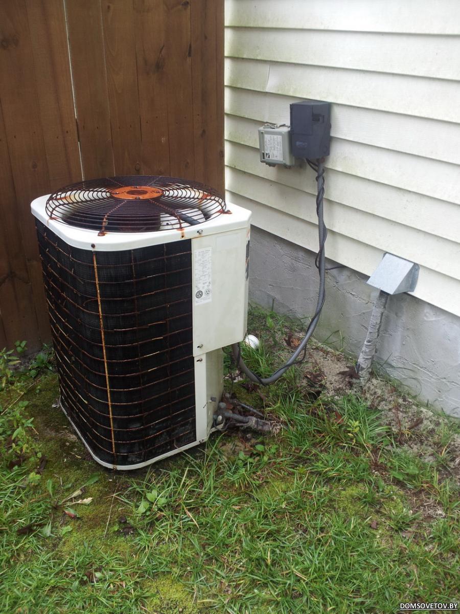

Хочу немного остановится на отоплении. Не знаю ситуации на аляске, но большинство домов отапливается воздушными системами отопления по схеме чиллер-фанкойл. При этом в домах есть центральное газоснабжение, стоит газовая плита. Видимо ценовая политика такова, что разница невелика между газом и электричеством. Когда жили в индиана хид, это севернее и зимы там снежные, ситуация была такая же, дом каркасник, воздушное отопление.
Вот фото внешнего блока. К сожалению фото внутреннего блока нет, стоит на чердаке посреди дома и от него, как у кальмара щупальца, идут воздуховоды в каждую комнату.
http://www.domsovetov.by/picture.php...pictureid=5429

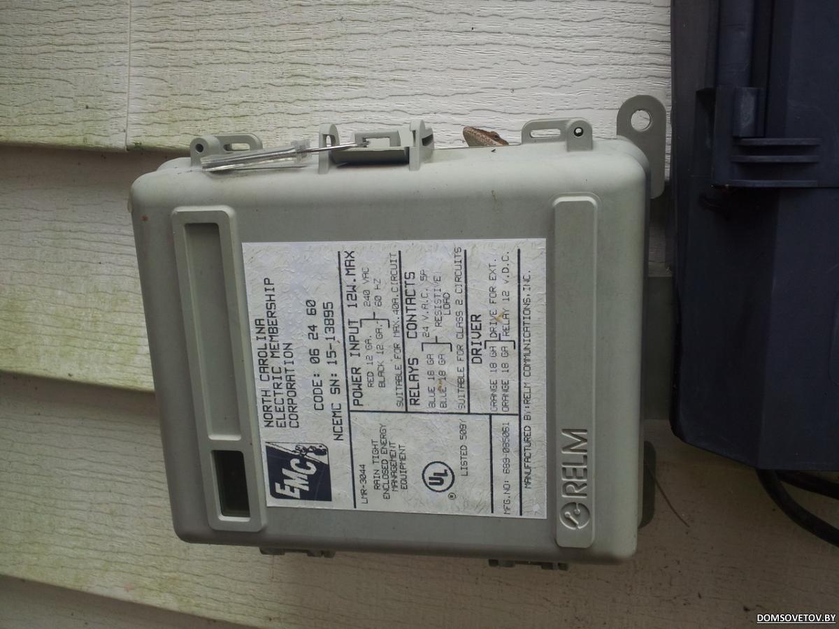

Табличка на чиллере, информации мало, но можно понять 220в, макс 30а, где то 6,5квт
