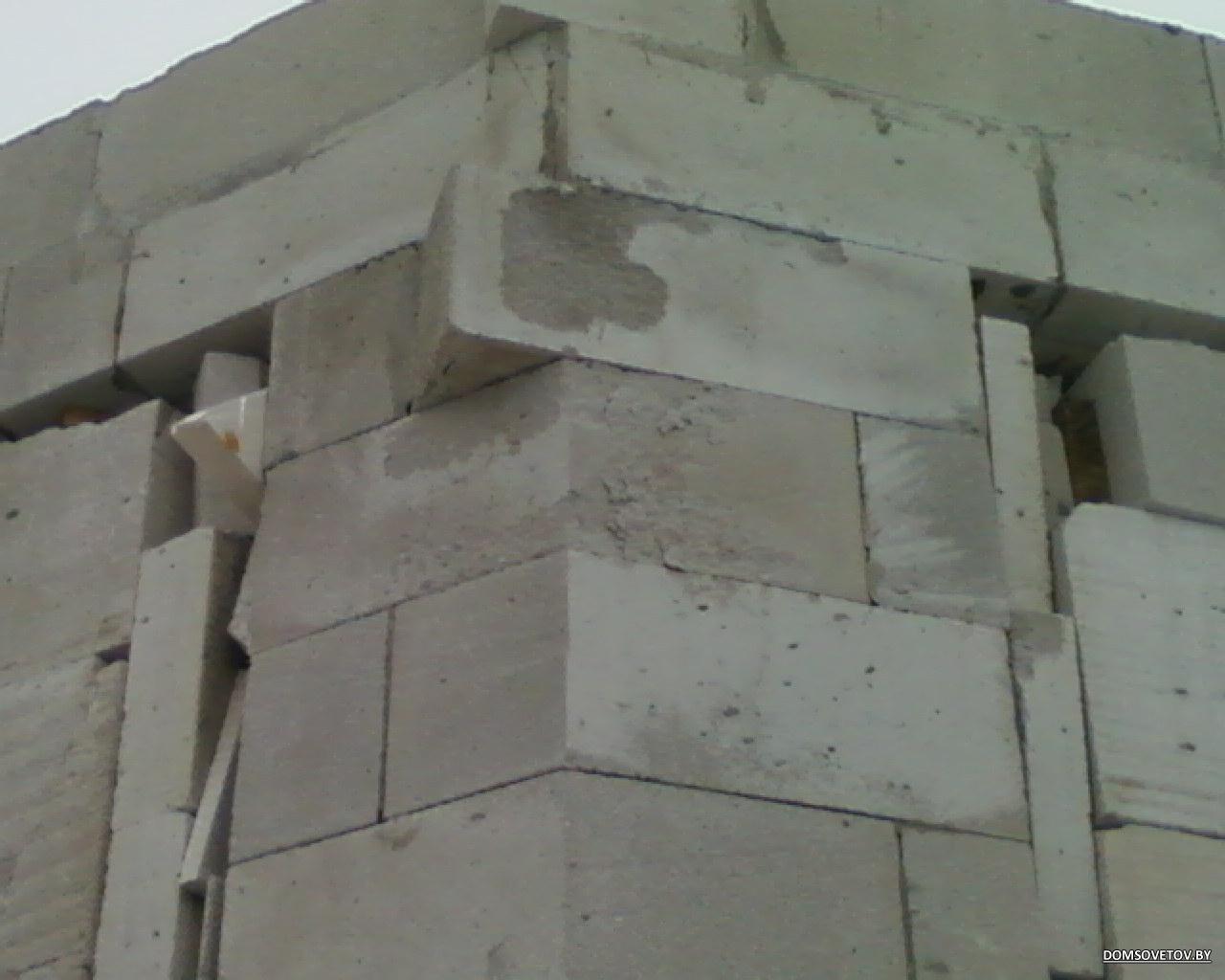

Андрей.80 19.03.2013 20:45
Serene, первая зима и блоки лупятся уже. Несколько лет могут не простоять. Придётся хорошенько защищать от воды (плёнка).

Serene 19.03.2013 21:12
Мне кажется, проблема тут в некачественных работниках))
А реально можно закрыть пленкой?? Или как-то по другому сохранить?
Мне без консервации никак...
И решать мне уже скоро нужно - думать о кредите или другие варианты рассмотреть? Вот и просчитываю. Но я еще реальные цены на материал и работу не знаю.
VAR 19.03.2013 22:00
если коробка не под крышей то простоит не долго не только блок но и кирпич и ...
построил коробку сразу делай крышу! ну, хотя бы стропилку и временную типа рубероид
