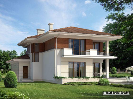

Нестандартная подшивка кровли
Какие есть варианты подшивки кровли кроме стандартных сайдингом и софитами?
По проекту перекрытие второго этажа - монолитное, с козырьками... хочется максимально сохранить этот вид и по возможности без применения монолита.
Вынос кровли сохранить не проблема, но мне не очень нравится как выглядит подшивка софитом, сайдингом, сам вид этих панелек в стиле пластика ПВХ))
В подшивке слабо понимаю, может возможно реализовать этот козырек из каких-то материалов с дальнейшей штукатуркой и окраской? цементные панели (аквапанель knauf)? будет ли такое сооружение держаться и насколько это вообще уместно технически?
Благодарен буду советам людей понимающих в этом деле или имеющих опыт)))
http://www.domsovetov.by/imagehostin...a0cd009f04.jpg

misha, верю))) но просто на этапе строительства хочется ведь максимально приложить усилия, чтобы сделать как душа требует))

Возмите осб за основу А там его можно обклеить ППТ 20мм (что б он служил демпфером) а дальше как по обычной системе утепления фасада Реально затея геморная и дорогостоящая требующая хороших специалистов аккуратности в работе и хороших финансовых вливаний

Но х.з. как в таком случае решается вопрос с вентиляцией подкровельного пространства и т.д. От кровельных дел я далек :):)

А потом нарежут дырок и позакрывают пластиковыми вентрешётками и вся красота и пережитый геморой коту под хвост

По вентиляции да, вопрос тоже... но она же как то реализована в оригинале с монолитным козырьком?

barapasha, Покрайне мере конденсат и пр. монолиту пофиг

Лиственница для терас.

Я так понимаю верхнее перекрытие будет балками и ими будет сделан козырек?
Ну к дереву лучше дерево крепить - просто сосна сухая, лиственница, либо термососна. Фасады ведь у вас частично будут из дерева (как на картинке)
У меня монолитное перекрытие - вентиляцию не делал чердака. Там под черепицей мембрана была.
