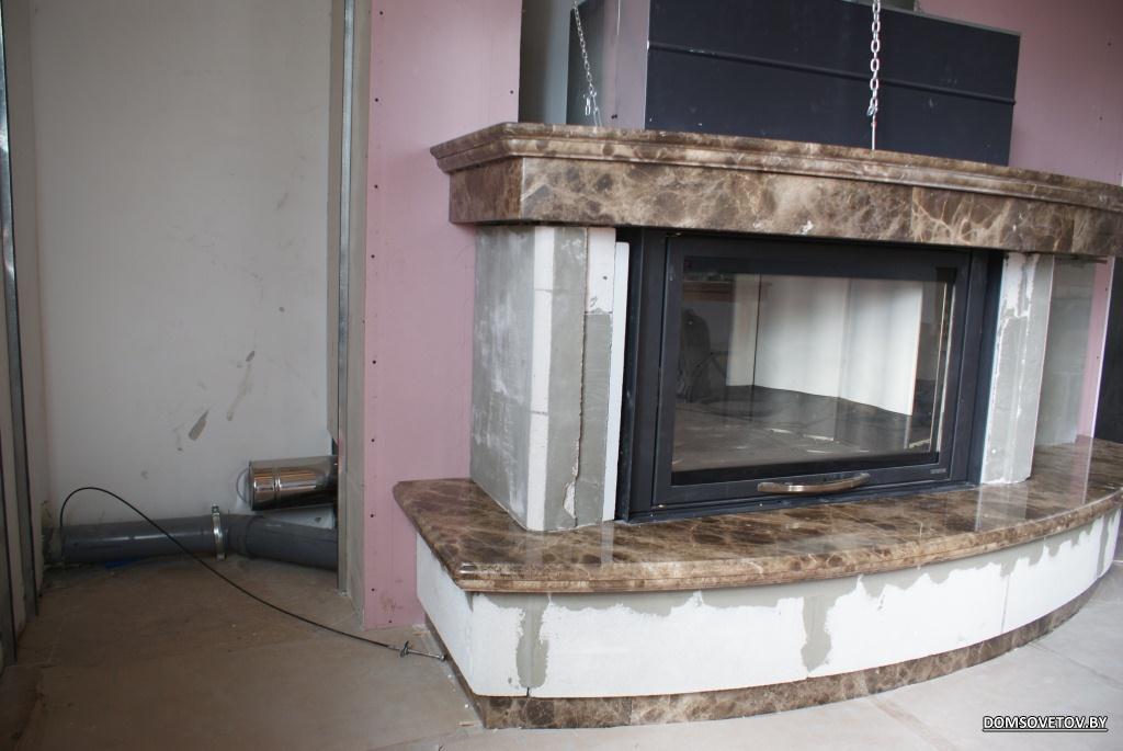

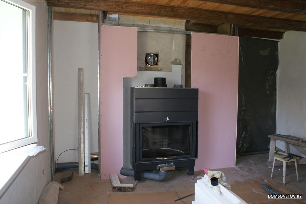

GIM 10.10.2013 00:33
Хочется
http://www.domsovetov.by/imagehostin...5b5e248291.jpg
Имеем
http://www.domsovetov.by/imagehostin...5b627a6d5a.jpg
В чём сложность?Форма топки не совпадает с формой облицовки.Хорошо это или плохо?Это наиболее распространённая ошибка.Хочется чтобы форма камина была поинтересней а топка подешевле(хотя в приведённом примере назвать эту топку дешёвой будет мягко говоря,не корректно)
Что предлагалось
http://www.domsovetov.by/imagehostin...5b8d97ec16.jpg
http://www.domsovetov.by/imagehostin...5b91b11164.jpg
Выбрали 1.Форма стекла будет повторять форму камина а не топки.
В чём минус такой конструкции.Между топкой и стеклом будет увеличенный зазор
http://www.domsovetov.by/imagehostin...5bb183b2d9.jpg

Что пока получается
http://www.domsovetov.by/imagehostin...5bbe1e0101.jpg
http://www.domsovetov.by/imagehostin...5bc886d6f2.jpghttp://www.domsovetov.by/imagehostin...5bcbc96e59.jpghttp://www.domsovetov.by/imagehostin...5bd071bcb4.jpghttp://www.domsovetov.by/imagehostin...5bd603342a.jpg

GIM 10.10.2013 00:56
Режим работы этой топки не предполагает тления,нет там капельника и ревизии,труба стоит на камине.
Кстати о дымоходе.Первый раз пришлось использовать распорные хомуты при монтаже нержавейки.Шахта выложена 270х270,а труба 200.Для того что бы она не болталась в шахте по жизни ставят распорные хомуты .
