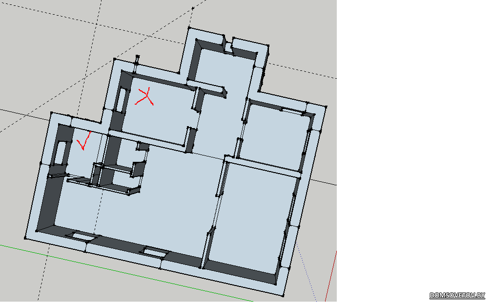

думал сразу делать топочню в подвале но ввиду тех. сложностей захотели устроить её на 1м этаже, как вариант газовый котёл с выходом дымахода во внешнюю стену установленный в гардеробной.
Вопрос - допускается ли это газовиками минского района?
прилагаю фото плана с потенциальными местами для установки котла
Заранее спасибо за совет.

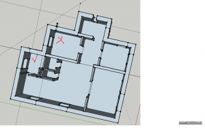

картинка оочень маленькая.
Dobrinia 02.06.2014 09:56
Миниатюра больше картинки :D
По теме: Если меется ввиду турбокотел с коаксиальным дымоходом, то проблем возникнуть не должно.
Не уверен только, что жена будет рада такому соседству.

это помещение нужно будет обозвать соответственно котельной на планах.
У меня котельная в "гараже", проект сейчас делается, ещё не забирал.

Вобщем был сегодня в мингазе. сказали в "гардеробной" нельзя т.к там что-то связанное с "углом 45" - т.е выхлопы будут застаиваться. но сказали можно во 2й прихожей - если обозвать её "котельная" и использовать соотв-но.

я толком не понял, ещё раз попробую вставить картинку с тем как они нарисовали этот угол
в "прихожей" придётся подзаложить окно чтоб соблюсти 50см до окна и до двериhttp://www.domsovetov.by/imagehostin...d893a7d35b.png
