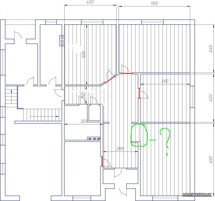

Пришло время у отца укладывать ламинат, решили все ложить одним ковром как на рисунке - вертикально. Подскажите, хотим начать с комнаты, где красная стрелка, но есть проблема с корридором (зеленая стрелка). Думаем так: комнату и корридор кладем параллельно, потом когда доска из комнаты выйдет в кооридор состыкуем их (если надо будет попробуем подтянуть пол корридора для стыковки. Смущает:получится ли подтянуть и может проще укладывать ламинат в корридоре в обратном порядке?http://www.domsovetov.by/imagehostin...bd6374d64c.jpg

Нельзя так класть ламинат! В дверных проемах должны быть деформационные швы!
Vov4ik 08.07.2014 16:16
Т.е. в каждом дверном проеме должна быть металлическая пластинка и разрыв ламината? А как тогда кладут без порогов?
Сляпы Юранд 08.07.2014 16:21
Плохая идея. Каждая комната - отдельный кусок. В дверных проемах ставьте стыковочные порожки - и будет вам щястье.

Да можно без чего угодно положить. Только вот если потом припрет заменить доску, придется разбирать к чертям собачьим полдома.
Стыкуйте т-образными порожками - избежите редкого геморроя с подгонкой всей этой шляпы.

Нельзя. При изменении температуры/влажности ламинат "плавает". Для этого делается деформационный шов по периметру комнаты. Если сделать один кусок, может потом "вздыбится" или отойти от стены так, что щель будет видна.
А вообще ламинат - зло! Кладите паркетную доску.

Вопрос как быть с этим местом, что обведено зеленым - там арка и нет двери. Можно поставить всюду стыковочные порожки - их под дверями будет не так видно, а в этом месте хотелось бы отказаться от порожка

Про арку: а тут, похоже, можно безболезненно уложить разом комнату "2900" и комнату "?" и ничего за это не будет :)
Vov4ik 08.07.2014 16:43
2900+3200(это корридор)+ 4000 ? (гостинная) = 10100 не много ли для сплошного полотна?
или корридор где 3200 тоже отделять порожком?
Nick_Shl 08.07.2014 16:50
Сообщение от Vov4ik (Сообщение 193136)
По правилам деформационный шов делается 1,5 мм на метр. Итого 15 мм - вряд ли плинтус у стенки такое закроет.
