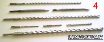

Перейдем ко второй иллюстрации. Здесь под цифрой 4 Вы видите набор SDS-свёрел (уже понятно для какого материала?). Представить абсолютно весь набор сверел – это не возможно. Но в выборе мы отталкиваемся от поставленной задачи.
Скажем, нам необходимо сквозное отверстие на улицу для питающего кабеля. Диаметр защитной трубы – 22 мм, толщина стены – 2 кирпича. Вам потребуется сверло диаметром 22 мм (можно и 24 мм) и длинной не менее 50 см.
Но среди свёрел Вы видите два долота: одно в виде лопатки, другое заточено на конус (т.н. пика). У перфоратора есть режим работы – долбление. Именно в этом режиме используют долота. Можно молотком, а можно и долотом пробить отверстие в пустотке бетонного перекрытия; отбить не нужный выступ, наплыв раствора, мешающий проводке и т.д. Но есть ещё одно особое сверло, о котором поговорим отдельно.

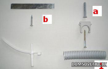

Подготовка крепления для кабеля
Если по проекту указана укладка в гофрированной трубе, то разобраться здесь просто. Под трубы разного диаметра есть соответствующее крепление. К кирпичным, бетонным стенам крепится так: дюбель + винт (см. 1). Отмеряете необходимый отрезок трубы и с помощью стальки в трубе втягиваете нужный кабель. Если гофрированная труба не нужна, то самый распространенный способ: это строительный гвоздь + полоска-лоскут из мягкой жести. Возможны и другие варианты.
Основные принципы крепления. Кабель не должен провисать, оттопыриваться от стены. Это особо касается поворота кабеля на 90 градусов и входа-выхода кабеля в-из коробки. Чем ближе расположено крепление к повороту (с двух сторон) или к коробке, тем надежнее будет держаться кабель. Кстати, если кабель хорошо закреплен, то коробка расключения будет держаться как надо уже за счет расключенных в ней кабелей. Что теперь мы видим? Крепление набито (или насверлено и установлено).

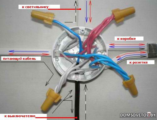

Вспомним опять школу – физику – электрические цепи. Фазный провод – по нему подается напряжение. Проще говоря, по нему приходит ток к электроприбору. А по нулевому – возвращается. Приведем пример – сравнение. Практически у каждого из нас есть дома трубы, по которым вода приходит в наш дом. После использования ей надо куда-то уйти. Для этого предусмотрены другие трубы – слив. Вода движется по заданному маршруту. Если водоснабжение и слив где-то соединяться – это неприятность ещё та. Так же и ток. Приходит по фазе, уходит по нулю, при соединении – неприятность – короткое замыкание. Но в системе водоснабжения вода переходит из одной трубы в другую в специальном месте ее использования, скажем в умывальнике. А в электрической системе этим переходом являются только электроприборы.

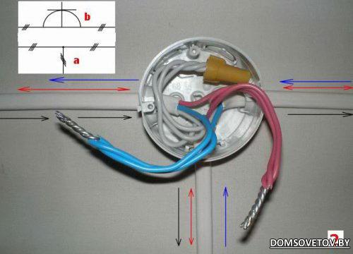

Коробка расключения розеточной группы Вернемся к рис. 2. Фаза (черная стрелка) по питающему проводу пришла к коробке. Разветвилась на спуск к розетке и на питание для следующей коробки. Вы представляете, что в эту розетку будет что-то включено. Ток делает свое дело и возвращается по нулевому проводу (синяя стрелка). В коробке расключения нули объединяются, и ток уходит туда, откуда и пришел. Заметьте, нигде фаза и ноль не соприкасаются!
Провод заземления (красная стрелка). Зачем он нужен. Если вода где-то прорывает трубы, то выручает система отвода воды, дренаж. Если в электроприборе (холодильник, бойлер, стиральная машина и т.д.) оголенный фазный провод соприкасается с металлическим корпусом, то прикоснувшись к такому прибору в лучшем случае будет пощипывание, но может быть и хуже. Поэтому «растекающийся» ток по корпусу надо куда-то отвести. С этой задачей и справляется провод заземления. Внутри электроприбора заземление подсоединено непосредственно к корпусу. Т.к. система заземления является полностью независимой резервной системой, то и она нигде с фазным и нулевым проводом не соединяется!
Итак, с коробкой расключения розеточной группы разобрались?

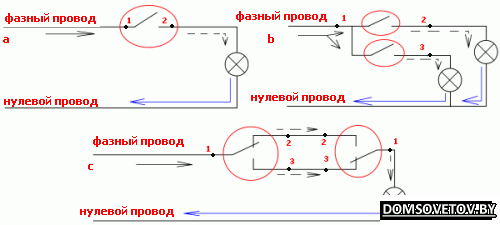

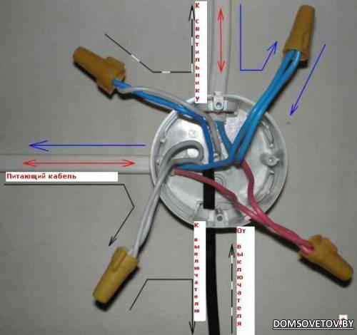

Как и в розеточной группе, к коробке группы освещения приходит питающий кабель. А вот дальше начинается интересное. Помните, в розеточной группе мы расключаем жилы «по цветам» - ток просто разветвляется и идет напрямую к электроприбору. Если напрямую соединить в коробке освещения питающий кабель с кабелем, идущим на люстру (или светильник), то лампочка будет постоянно гореть.
Но Вы же хотите управлять свечением лампочки. Поэтому от коробки освещения отходит кабель к выключателю. Вспомним пример с водопроводом. На трубе подачи воды могут установить т.н. вентиль. Вентиль закрыт – вода не поступает, вентиль открыт – вода пошла. И здесь суть в том, что вода пошла в начале к месту ее использования, а потом уже в слив. Так же и с током. Выключатель открывает-закрывает подачу тока для лампочки. А после сделанной работы – свечения лампочки – уходит по нулю обратно.
Как на практике будет выглядеть расключение коробки освещения, изображено на рис.1.
Рассмотрим движение тока. Итак, по питающему кабелю ток приходит к коробке. С коробки ток спускается на выключатель. Для этого мы соединяем белую жилу (фаза) питающего кабеля с белой, идущей на выключатель. Уже потом, в будущем, Вы всегда будете знать, даже без индикаторной отвертки, что в выключателе белая жила – питающая (и при не выключенных автоматах в ШУ – под напряжением).
Потом, Вы представляете, если выключатель включить, ток должен вернуться в коробку. Т.к. в кабеле только одна белая жила, то ток от выключателя возвращается по другой (в нашем случае – по синей). А потому эта жила становиться питающей светильника. Именно ее (синюю жилу с кабеля выключателя) мы подсоединяем к белой жиле кабеля светильника. Оставшиеся ноль и заземление с питающего кабеля подсоединяем к нулю и заземлению светильника.
Надеемся, Вас не смутило и не зародило чувство паники («а вдруг не так расключу») эта особенность: белая жила на синюю. По началу может и будет какое-то чувство неуверенности в действиях при расключении – боязнь ошибки. Поэтому всегда представляйте круг движения тока. Именно Вы создаете этот путь. Последовательно в коробке расключаете и думаете: откуда пришел и куда отправился ток. И помните – в коробке фаза, ноль и заземление никогда не соединяются!

Совмещенные коробки
Если проводка сделана одной группой, или, согласно нашему проекту, на кухне освещение и розетки объединены. Рассмотрим такой случай на примере, изображенном на рис.2. В коробку, как обычно, приходит питание. И здесь Вам просто необходимо объединить знания расключения коробок для розеток и для освещения.
Приходящее питание, кабели на розетки, а так же питание для последующей коробки расключаются «по цветам». Получаются три скрутки: белая – фаза, синяя – ноль, красная – заземление. Представьте, что это и есть питание для освещения. К белой скрутке подсоединяем питание для выключателя, отходящий (или отходящие) от выключателя – к питанию на светильник. Ноль и заземление от светильника – к нашим главным скруткам.
Самое увлекательное
Может сложиться представление: взяли две нужных жилы – скрутили, потом посмотрели, ага, еще надо и прикрутили поверх первых двух, а потом может и еще одну. Некрасиво и не надежно. Правильно делать так: кабели сошлись в коробку – разделали жилы – внимательно рассмотрели – развели жилы пучками, которые будут объединены в одну скрутку, - скрутили нужные жилы в одну скрутку одним разом(!) – еще раз проверили расключение сложной коробки – закрыли коробку. И поверьте, расключать коробку, где сошлись пять или более кабелей захватывает больше, чем решение сложного ребуса!
Управление светом с двух мест
Помните, на «Плане» проекта было два переключателя для управления светом в котельной из двух мест: коридора и улицы. Вы, возможно, захотите такое изобразить на лестнице: управлять светом как сверху, так и снизу. Или где-то еще. Как быть?
В этом случае как раз и помогает переключатель. Переключатель – это особый вид выключателя, к которому ток приходит по одному пути, а уходит или по одному, или по другому. Объединив два переключателя в одну схему, они успешно справляются с задачей управления света с разных (двух) мест.

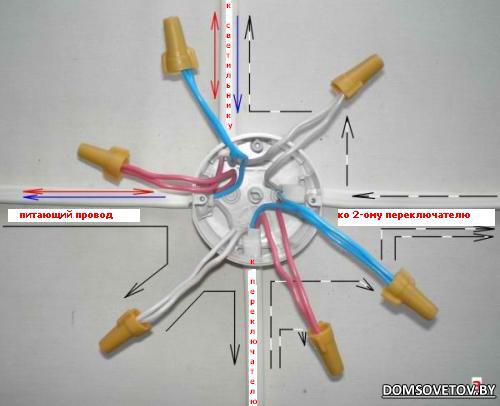

Расключение такой коробки, а так же движение тока, изображено на рис.3. Как и ранее: черная линия – движение питающего тока; прерывистая черная – движение управляемого тока; синяя – ноль; красная – заземление.
Посмотрите на рис.4 c. Пронумерованные точки – это клеммы переключателя. В обведенном красным кругом месте соединяющая косая черточка обозначает подвижную часть переключателя, которая направляет ток или по одному, или по второму направлению. Попробуйте представить, как будет двигаться ток, если переключать переключатель. Нашли положение, когда замыкается цепь и загорается лампочка? Перемещаясь ко второму переключателю и нажимая на него мы разрываем цепь. Всё очень просто.
О чем стоит помнить
В переключателе три клеммы. На первый переключатель ток подается на точку 1, со второго переключателя – уходит с точки 1. Как определить эту соответствующую клемму? Разные производители по-разному располагают клеммы: где-то клемма 1 будет находиться отделено, но бывает, что отдельно расположена клемма 2 или 3. Поэтому берете тестер и прозваниваете. Точки (клеммы) 2 и 3 при любом положении клавиши переключателя не звонятся. Для тех, кому тестер тягать с собой лень: берете, помните, отвертку с батарейками. У неё свойство: одним пальцем руки прикасаетесь к одному концу отвертки, а другим пальцем другой руки прикасаетесь к жалу отвертки – лампочка внутри отвертки светиться. Цепь замыкается через ваше тело и этого минимального тока хватает для свечения. Вот Вам и прозвонка – жалом прикоснулись к одной клемме (палец держим на окончании), а свободной рукой прикасаемся ко второй клемме (не достаете – дотянитесь металлическим гвоздиком). Щелкаем клавишей и смотрим, в каком положении отвертка будет светиться. В обоих положениях не светиться между конкретными клеммами – значит это клеммы 2 и 3.
Движение тока см. рис. 3. Ток направляем к переключателю к «главной» клемме 1. или по одной, или по второй обратной жиле ток идет ко второму переключателю. В зависимости от положения второго переключателя ток двигается (или не двигается) к лампочке. В коробке расключения ноль и заземление как обычно – «по цветам».

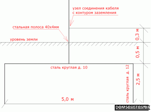

Так называется металлическая конструкция, находящаяся в земле, для отвода растекающегося тока. В проекте может (или даже должна) находится схема контура. Она может различной в зависимости от «Технических условий». Проектировщики могут предложить треугольный контур. Т.е., Вы копаете траншею глубиной 0,5 м в виде равностороннего треугольника. В каждой вершине (угол) этого треугольника вбиваете штырь из стали (прописанного в проекте диаметра). Штыри также соединяют между собой сталью ( с помощью сварки). Потом на той же глубине делаете отвод в сторону дома стальной полосой.
Могут предложить не треугольником, а по прямой через заданное расстояние вбить три штыря. Или один штырь из обмеднённого металла, который состоит из накручивающихся друг на друга частей. Как-то пришлось вбивать такое на глубину до 12 м, чтобы дотянуться до уровня грунтовых вод. Но думаем, Вам такое не грозит.
В нашем случае ограничились ниже приведенной схемой
На нашем примере полоса поднимается по стене дома на высоту не менее 0,3 м. В этой точке полоса соединяется с проводом, идущем к ШУ. Это болтовое соединение. В полосе просверливаете отверстие нужного диаметра, или к полосе привариваете болт. Понятное дело, что для ввода в здание необходимо сквозное отверстие.

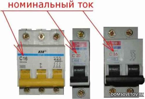

Выбор автоматического выключателя
Четко себе представьте, что именно Вы хотите подключить к этой линии. Поставить один новый автомат на всю квартиру? Или сделать несколько групп? Тогда что и на какой группе будет подключено? Нас интересует не сколько название, сколько мощность приборов (Ватт). Если это одна розетка под стиральную машину – это одно. А если это все розетки кухни и Вы желаете их использовать одновременно – нужна примерная сумма потребляемой мощности – и, как понимаете, это уже совсем другое.
Самое время встряхнуть стариной и вспомнить школу, где мощность (P) мы находили, умножая силу тока (I) на напряжение (U), откуда I = P / U, в умных формулах дописывают I = P / U х Cos?.
Но если Вы опять посмотрите на «Схему принципиальную питающей сети», то все группы на 220 В (однофазные) имеют Cos? = 0,98, т.е. примерно 1, поэтому мы его опускаем. Вот только почему нас интересует ток (I)? Ответ: автоматические выключатели классифицируют по силе тока.
Ситуация. Вы решили провести розетку к прибору или в сумме на группе получается P = 2 кВт = 2000 Вт. Известно, что в розетке U = 220 В, получаем I = 2000 / 220 = 9.09. Автомата на 10 А (номинальный ток автомата) будет достаточно – при величине более 10 А автомат отключится.
Сейчас для себя отметьте эту простую последовательность: определились с мощностью, разделили на 220, пришли в магазин и сказали, под какую величину тока нужен автоматический выключатель.
Немного информации
Ниже мы приводим изображение автоматических выключателей. Как видите, они бывают не только однополюсными, но выпускаются и 2-, 3-, 4- полюсными. Должно быть, каждый видел обыкновенную пробку, вкрученную у счетчика. Со временем на замену им пришли автоматические пробки, которые выключались от короткого замыкания. Знакомо, правда? А однополюсный автоматический выключатель – это видоизмененная автоматическая пробка, только теперь его не вкрутишь, и подключить его надо правильным образом. Но об этом завтра. Двухполюсный используют как замену двум пробкам у счетчика. Может так получится, что выбьет пробку на нулевом проводе, а по фазе ток поступает – опасно. А двухполюсный автомат «выбьет» одновременно и ноль и фазу. 3-, 4- полюсные используются в трехфазных линиях.

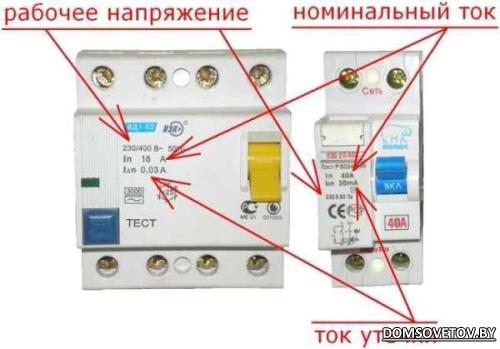

Выбор УЗО
При выборе УЗО руководствуются основным показателем: на какой ток утечки УЗО среагирует. Обычно на розеточную группу (много электроприборов) устанавливают УЗО 30 мА. А на отдельные линии, питающие только стиральную машину, только бойлер, только холодильник ставят УЗО 10 мА – такие чувствительные УЗО рекомендуют ставить на линии ванной комнаты или детской.
Если нет возможности в щитке квартиры установить УЗО, или очень трудоемко вести отдельную линию, то есть электророзетки со встроенным УЗО.

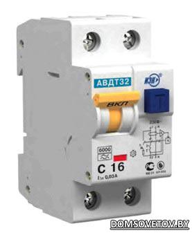

Приводим фото 1- и 3- фазного УЗО
Выбор диф.автомата
Как уже отмечалось, диф.автомат совмещает в себе свойства автоматического выключателя и УЗО. Т.е. он срабатывает как при коротком замыкании, так и при утечке тока. Поэтому при выборе руководствуются обоими показателями. Благодаря компактности диф.автомат в ШУ сэкономит место, но может не сэкономить Ваши средства: часто по сумме автоматический выключатель и УЗО выходят дешевле, чем один диф.автомат (см. фото ниже).
Стоит заметить, что УЗО и диф.автомат очень чувствительные устройства. Они будут работать должным образом, если должным образом собрана проводка. Помните, нигде провода ноль и заземление не должны соединяться! Если в розетке Вы (как один из вариантов заземления из предыдущего урока) поставили перемычку между контактами нуля и заземления, то УЗО может реагировать и отключаться от прикосновения к корпусу прибора. Ставите УЗО – уберите перемычку.
Если в Вашей квартире достаточно старая проводка, т.е. изоляция, стала дряхлой, хрупкой, то УЗО Вам это не простит – оно может постоянно фиксировать утечку тока и автоматически отключаться. Спокойней для нервов будет или поменять проводку или, опять-таки, установить розетку со встроенным УЗО.
Не ленитесь раз в месяц нажимать на установленном УЗО, диф.автомате на кнопочку «Тест» - это имитированная утечка тока покажет, срабатывают ли автоматы, стоящие на страже Вашей жизни. Мы серьезно.
Надеемся, теперь Вам не трудно определиться какие характеристики должны иметь нужные Вам автоматы. Здесь мы не ставили перед собой задачу расписать принцип работы и отличительные характеристики автоматов. Описали пару основных принципов. И примите к сведению: расчет автоматики для трехфазного тока более сложен. Помимо всего прочего, честно говоря, как среди любого товара есть подделки, брак, могут быть и такие автоматы. Поэтому советуйтесь со специалистами в Вашей местности, чья продукция себя хорошо зарекомендовала.

Все проходы сквозь стены (если не в трубах), при вводе кабеля в панель перекрытия и при выходе - в этих местах на кабеле должна быть надета трубка ПХВ.
Работа "короной"
При обсуждении электромонтажных работ, мы не упомянули, как высверливать отверстия под "стаканы". Помните, мы советовали четкой линией отмечать точное место и высоту расположения розеток, выключателей, а кабель доводить до этого места с разумным запасом. Здесь все просто: черта - центр; корончатым сверлом не спеша, практически на всю длину сверла, высверливаете ниши - получаются они идеально ровными. Чтобы кабель не заламывался при вводе в стакан, долотом верхнюю часть ниши сделайте более пологой. Устанавливают стаканы на алебастровый раствор (схватывается быстро) с уже просунутым кабелем. Стаканы выставляют с учетом того, что после оштукатуривания стен кромка стакана и лицевой слой штукатурки будут на одной плоскости. Для гипсокартона, пластиковых панелей существуют не такие мощные короны, да и способ фиксации стаканов иной - прижимающие лапки с тыльной стороны того же гипсокартона.
