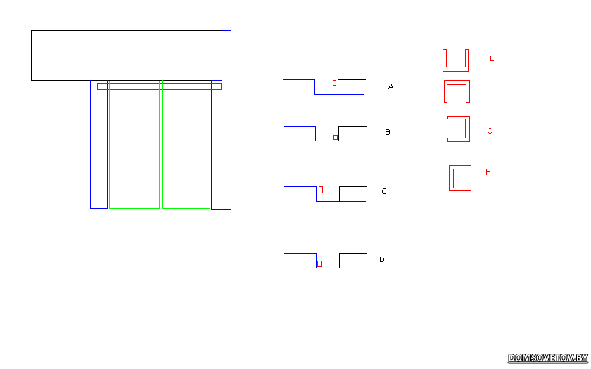

Хочу сделать балочку для опирания лестничного марша. думал залить вместе с самим маршем, но нужно задел сделать сейчас, иначе стены не положишь. хочу для этого использовать швеллер. но не знаю как его лучше положить. Может кто посоветует.
На рисунке черным - плита перекрытия, синим стены (бетон, монолит), зеленым предполагаемые лестничные марши, а красным - швеллер, на который потом закреплю арматуру маршей.
Потом с буквами - варианты расположения швеллера в проеме и варианты расположения полок швеллера.

polyzadumchivy, я чего-то за G и H...

Saburoff, т.е. сварить трубой? А по месту расположения?

polyzadumchivy, по месту - хз. А вообще двутавр был бы вообще огонь...

Saburoff, так можно два швеллера.сложить. еще крепче будет

А плита не выдержит если лестницу на неё опереть? Обязательно балка нужна?

... не понял о каких стенах речь. Как показано на рисунке, то балка вообще не нужна, верхний второй марш лестницы можно завязать на плиту, а также стену (синим на рисунке) При этом сильно поднимать марш выше верхней плоскости плиты нет необходимости, насверлить отверстия и воткунуть прямо в боковой торец плиты.

В бытность павла гсс на форуме он говорилчто на плиту опереть можно но нужны доп. Мероприятия по укреплению крвя плиты. У меня есть возможность сделать балку для опирания лестницы. Поэтому хочу швелера. На синюю стену опереть не удастся. Там сверху стена из газика пойдет.

И я о том же. На плиту опирай лестницу и сё, зачем балка. У меня по проекту именно так, балка нарисована, нафик выкинул балку и марш на плиту приклеил, засверлившись в плиту и засунул арматуру в неё.

Тот хилый швелерок на рисунке не уселение а утяжеление бесмысленое. Усиление плиты (то о чём Павел говорил) это швелер в толшину плиты (плита заходит в него свободно) или пору сотых уголков свареных нормальным сварщиком (а не пару соплей прихваток от "вчера купил инвертор").
Если так уж охота не опирать на плиту то что мешает сделать вместо швелера монолитную балку?
И шо мешает дырку под балку оставить?
