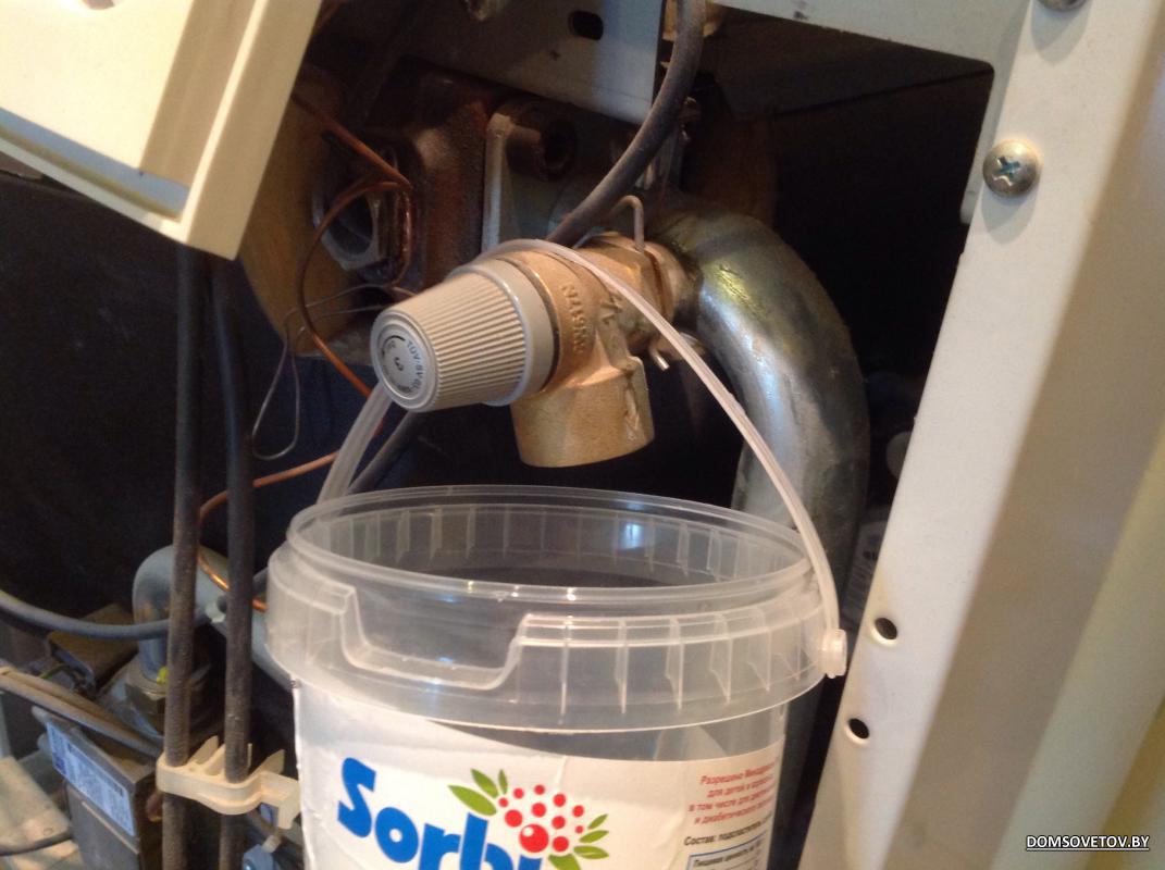

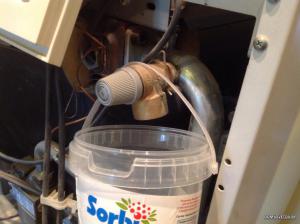

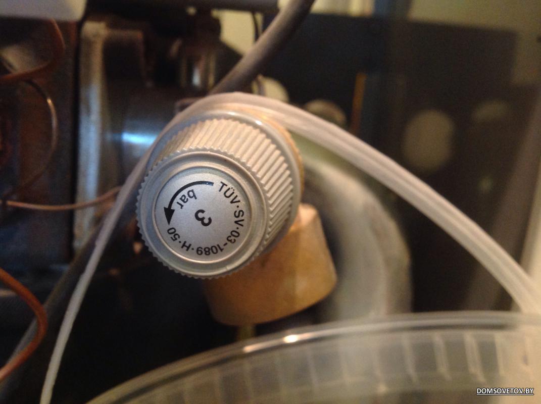

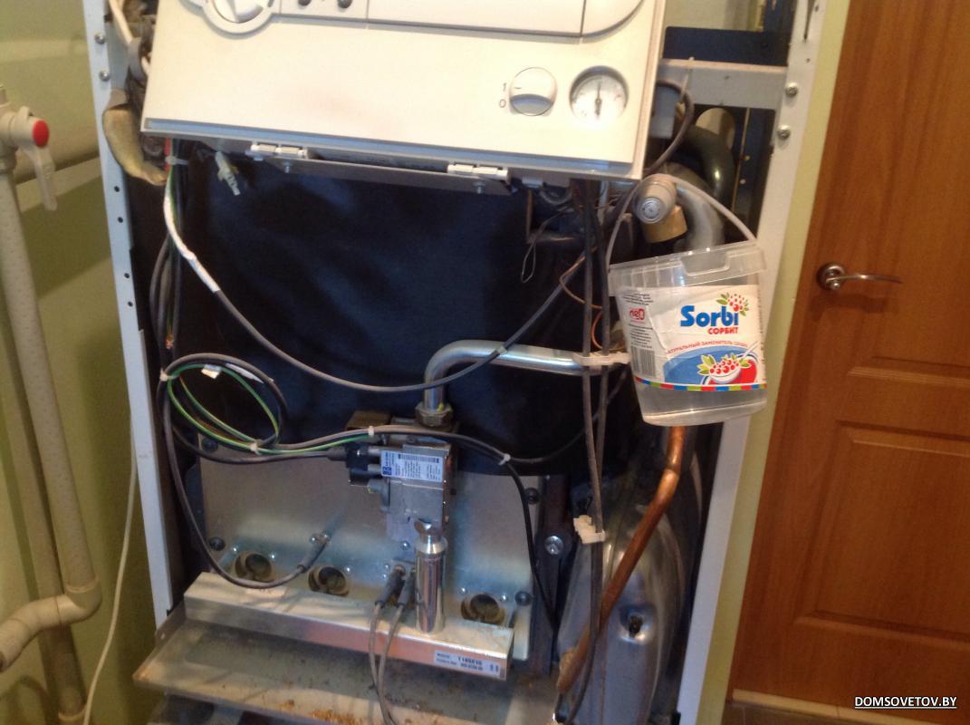

потек кран в котле. Капает потиху, но натекает нормально. Как это лечиться и что это за кран?

Андрей.80 31.05.2015 10:25
Предохранительный клапан сброса давления. Менять его.
misha 31.05.2015 10:31
Как понял этот кран целиком. Любой фирмы можно? Может дадите пару ссылок? Или что говорить при поиске?
ignatov 31.05.2015 10:53
На рынке в Уручье кран предохранительный 3 бара 1\2 дюйма фирмы WATTS.
Прежде чем менять попробуйте на текущем несколько раз резко провернуть колпачек в направлении указанном стрелкой (процесс будет сопровождаться выбросом порции воды). Возможно удалиться грязь из под седла клапана. Ну и нужно быть уверенным, что давление в системе на самом деле не зашкаливает.
Славка 31.05.2015 11:09
@misha, а давление на манометре часом не троечку показывает? Вроде как стрелка в самом конце рабочей зоны.
misha 31.05.2015 13:46
ДавЛенте даже не полтора.Где на фото стрелка там два. Выше не бывает. Да и так постоянно надо доливать.
zmicer 31.05.2015 14:29
у меня была проблема с доливкой, когда из этого крана капало, а потом давление падало и приходилось добивать. так вот проблема была в расширительном бачке( навернулась мембрана) и пришлось его менять.
