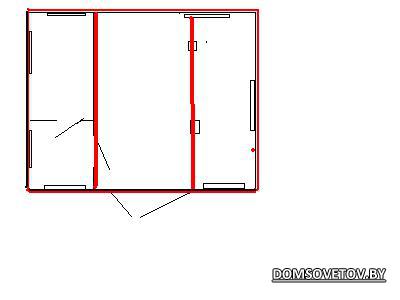

Джордж буб 10.12.2015 20:30
это на скорую руку 1 этаж. красным фундамент и армопояс между 1 и 2 . по нему межкомнатные перегородки. по перегородкам армопояс 20х20 см. нужен совет правильно ли.
---------- Сообщение добавлено в 20:30 ---------- Предыдущее было в 20:29 ----------
это на скорую руку 1 этаж. красным фундамент и армопояс между 1 и 2 . по нему межкомнатные перегородки. по перегородкам армопояс 20х20 см. нужен совет правильно ли ,слева на право санузел дальше гараж и мастерская одним помещением и две колонны для армопояса http://www.domsovetov.by/imagehostin...9b6bc0ee11.jpg
Юра Добриденев 11.12.2015 11:19
Вот честно, перечитал раз 20, ни черта не понял.
Давайте начнем с того что:
Несущие перегородки это несущие стены. Перегородка по определению самонесущая или, в редких случаях, навесная.
Армопояс имеет несколько задач, но основная это распределение нагрузки на стену, по которой он отлит. Армопоясу не ставится задача работать на прогиб держа на себе нагрузку. Это делает балка. Размеры и армирование армопояса принимаются конструктивно, т.е. как вы написали 200х200, например. Для балки делается точный расчет, после сбора нагрузок.
Наличие армопояса по всем стенам зависит от того что вы собираетесь монтировать на эти стены, т.е. какие-то перекрытия или распорную кровлю. В вашем случае, я могу только предположить что вам, возможно, вообще, не нужен армопояс, а нужна балка по колоннам, для того чтобы на ней стояла перегородка второго этажа. Дайте максимальный пролёт из ваших трёх (по колоннам), дайте нагрузку на 1м погонный от стены (плотность материала на высоту и толщину стены), дайте желаемую ширину балки и я дам вам варианты её высоты и армирования.

Юра Добриденев 11.12.2015 14:39
Сообщение от Джордж буб (Сообщение 244786)
спасибо Вам за ответы и по печи и по дому. да. возможно я не правильно выразился. это и будут 3 балки для стен второго этажа, но они будут завязаны непосредственно с периметром армопояса и бетоном и арматурой. а стены на втором этаже из стенового гипсоблока , ну например 100 мм. толщиной.
Для чего вам армопояс ? Какую задачу он будет выполнять ? На сколько я понял у вас не будет плит перекрытия и дальше идёт второй этаж ? В таком случае, армопояс не нужен он вам, вовсе. Балку можно сделать одну, неразрезную, зачем вам 3 и зачем вам их завязывать с армопоясом ? Сделать только небольшие уширения на концах балки в виде буквы T, для увеличения площади опирания на стены из ГС

Юра Добриденев 11.12.2015 15:27
если не будет плит, то не будет не будет смятия из за большого веса перекрытий, прмопояс в этом случае не нужен. Делайте его сверху от распора кровли, если система распорная со смещенной затяжкой, т.е. ТОЛЬКО если будет боковая нагрузка на стены. И то, я уже выкладывал расчет что от такого распора на большой длине армопояс не особо помогает, особенно при малой ширине.
Если уж сильно хотите перестраховаться от смятия под балками перекрытия, можно просто по паре кирпичин подложить на раствор, хотя и это не нужно.
То вы пишите 3 балки, то 2 , мне вас тяжело понять. У вас должна быть одна неразрезная балка по колоннам, т.е. четырёхопорная на всю длину. По этой балке вы собираетесь класть перегородку второго этажа.

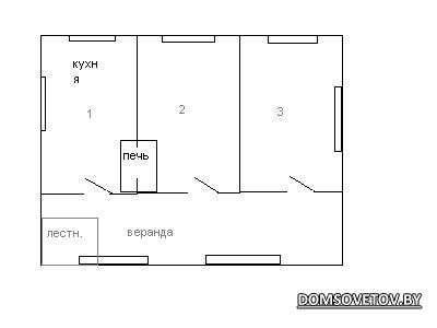

Джордж буб 11.12.2015 15:39
я ошибся балки две а комнаты три, одна балка между 1 и2 лежит на стене, вторая между 2 и 3 - лежит на колоннахhttp://www.domsovetov.by/imagehostin...ac412a2e3d.jpg
Юра Добриденев 11.12.2015 16:08
нахрена вам балка на стене, чем вас сама стена не устраивает ? Все, я уже ничего не понимаю.
