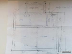

LEXXII 24.10.2016 10:41
План
http://www.domsovetov.by/imagehostin...dbae28cddd.jpg
Я не строитель, просто просчитываю блоки для проекта. Загвоздка с блоками под вентканалы. Ни слова не понял как и где они ставяться. Дом одноэтажный с мансардой...
Юра Добриденев 24.10.2016 10:52
где проект, где на проекте каналы, где отметка на которой они открываются ? Наличие пояса, какие перекрытия, как раскладываются плиты (если плиты), где окна, какой тип кровли (вальма, двускатка и т.д.), какой уклон кровли, план мансардного этажа+ материал стен мансардного этажа ? Это все и многое другое влияет на количество блоков для каналов и их место расположения. Может оказаться так, что вам вент блоки абсолютно не нужны.

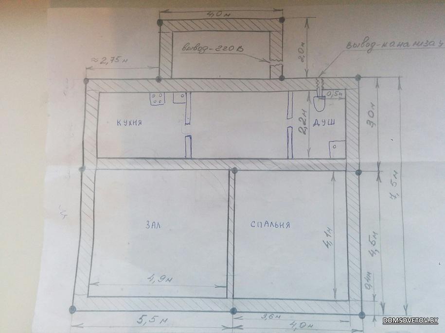

---------- Сообщение добавлено в 12:22 ---------- Предыдущее было в 12:19 ----------
http://www.domsovetov.by/imagehostin...dd2b9426a5.jpg
Юра Добриденев 24.10.2016 16:25
вы читали от скольких факторов зависит количество блоков, я выше написал ? Именно по этому вент каналы, как и многое другое проектируются изначально со всем остальным. Можете не заказывать проект, но для себя вы это должны спроектировать, чтобы потом не накупить блоков для вентканалов, которые потом некуда засунуть будет.
