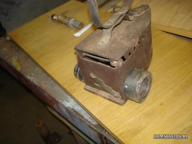

Сергей 31 25.08.2017 17:16
Что паять? Если один два стыка то и такого паяльника хватит.http://www.domsovetov.by/imagehostin...03152d1c6f.jpg
sergN 25.08.2017 19:19
такой утюг будет дороже китайского..надо сначала найти бабку с железякой..потом её уговорить отдать...потом ..долго мастырить...
