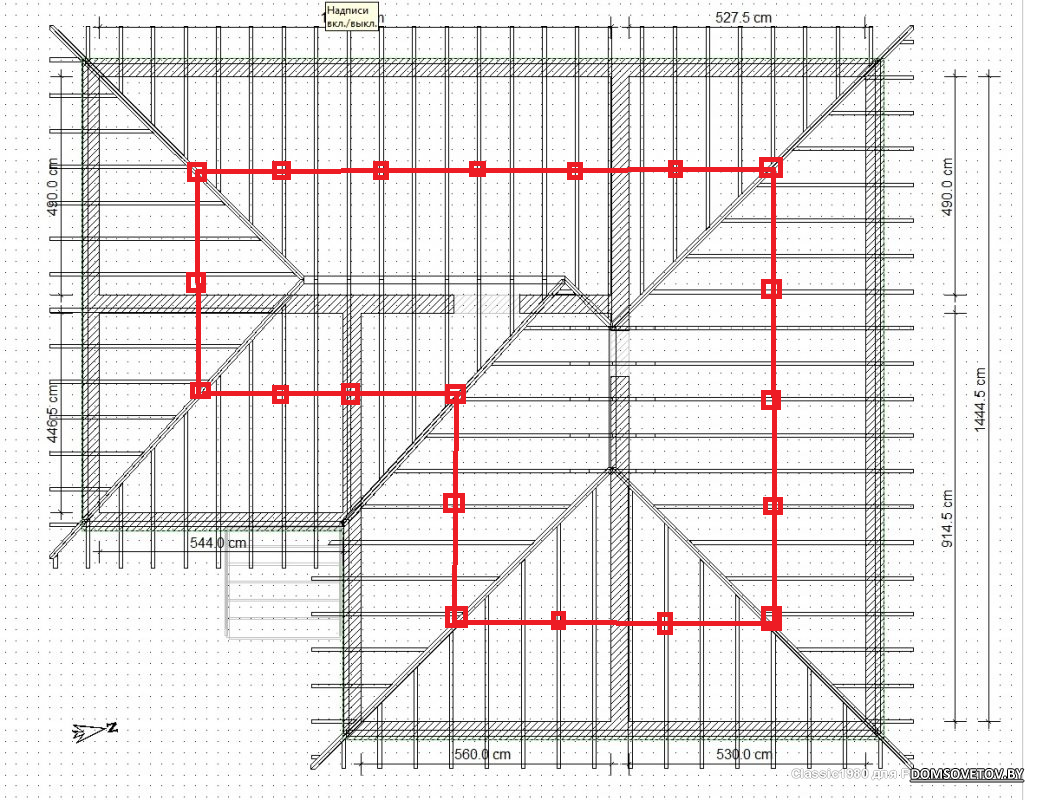

Друзья, помогите, пожалуйста!
Подхожу к крыше. Скоро покупать дерево.
Имеем: дом с ситуацией, где стропила нужно наращивать (более 6 м)
стропильная система - вальмовая Г-образная (ArCon показал как на рисунке)
примерно по центру стропил планирую пустить лежень со стойками
шаг стропил - не хотелось бы чаще 80 см (пока стоит именно это значение)
угол наклона ~24 градуса
Материал крыши - металлочерепица.
Вопрос: какое сечение стропил делать:
50*200
50*150
100*200
100*150
другое (только стандартное сечение pls)
Дом находится в подмосковье.

Размеров не видно, вставьте картинку побольше. У меня обычная вальма (не г-образная): 13*12 м по свесам, угол 25, сечение 50*150 с шагом по центрам 85 см, металлочерепица. Сами стропила цельные (кроме диагональных) + кобылки. Диагональные тоже 50*150 но срощенные и опираются в месте срощения на тумбу.

@Classic, я бы делал как то так:
http://www.domsovetov.by/imagehostin...92d80bcfbc.png
Делается обвязка из бруса 100*100 в два уровня со стойками 100*100 через 1 м. Получается стропила опирается на опору каждые 3м, для такого пролета достаточно сечение 50*150. Делать без опор при пролете 6 м даже при сечении 100*200 достаточно рискованно. А если делать с опорами то сечение 50*200 излишне. Можно делать без обвязок, а просто опоры точечные. Утепление будет перекрытия, если я правильно понял, поэтому сечение для этого тоже не нужно увеличивать.
