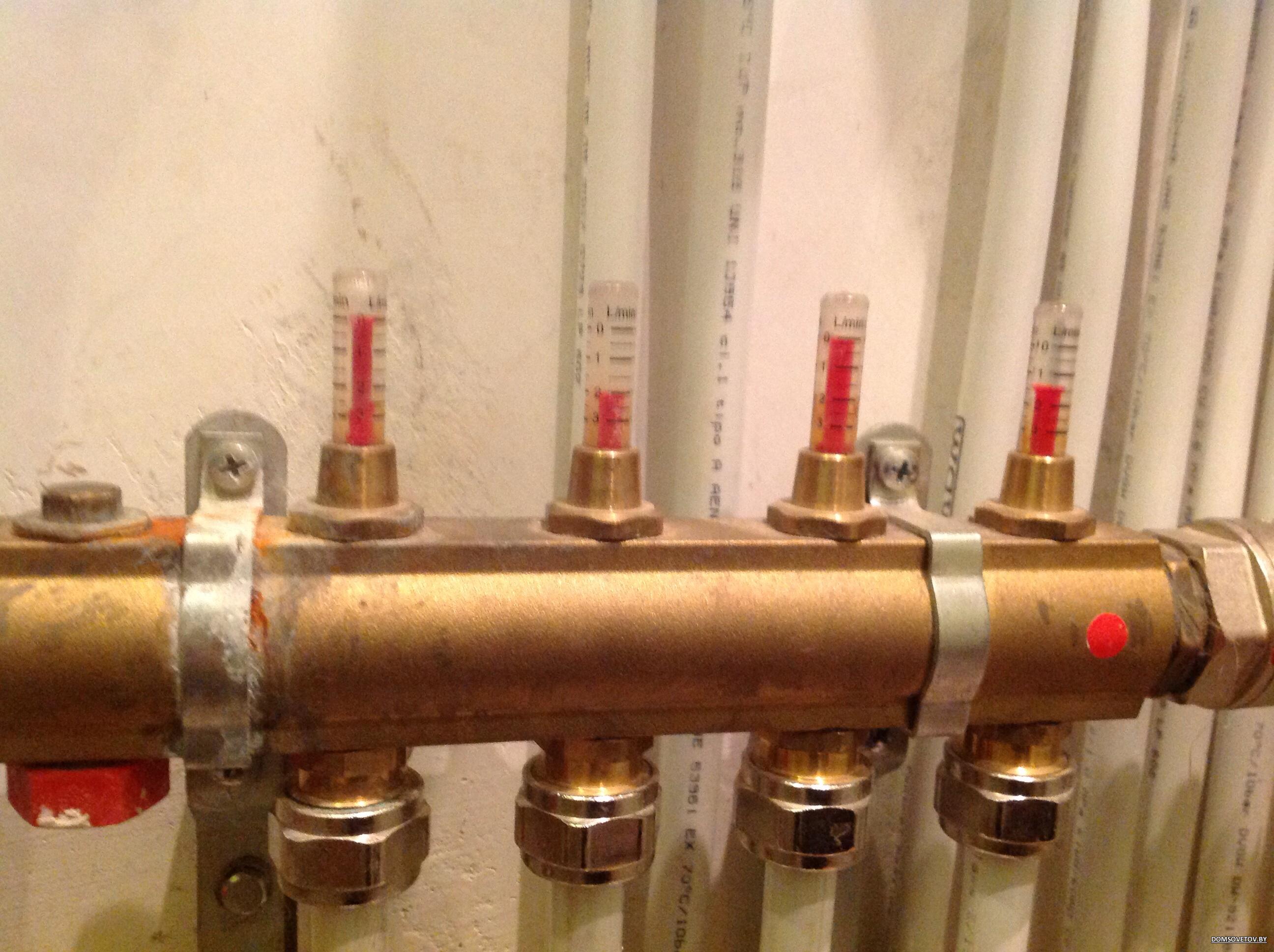

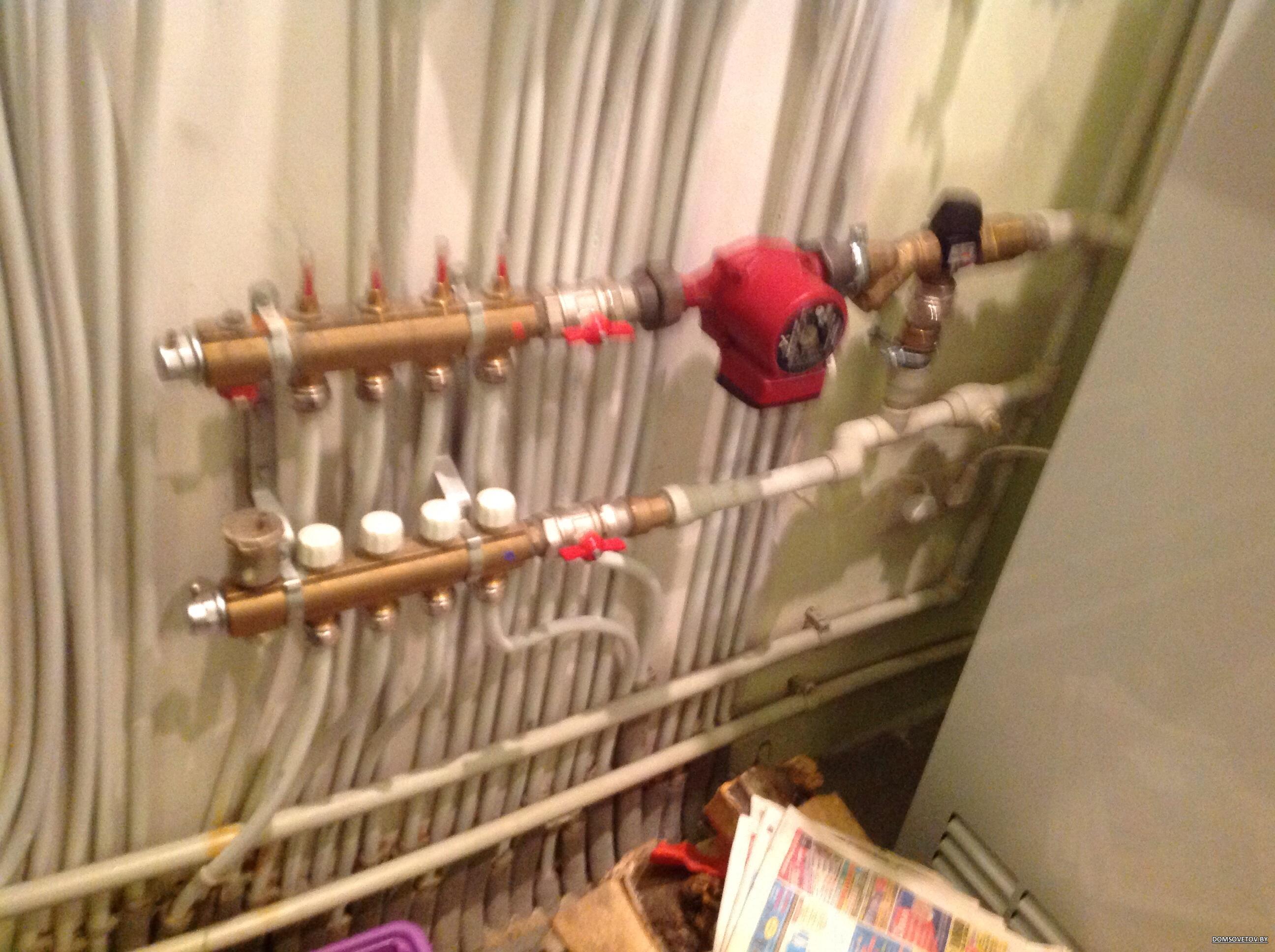

После лета завоз душило два контура из четырех. Самостоятельно развоздушить не получается. Может то подскажет алгоритм. Фото попробую разместить
---------- Сообщение добавлено в 19:48 ---------- Предыдущее было в 19:35 ----------
Попробую добавить фото.

Что бы разместить фото надо совершить подвиг с этим надо что то делать. Завоздушен первый и третий контур кажется что в капиллярах этих контуров воздух.

На верхнем коллекторе нет развоздушника
зы. Сообщение с картинками поправил.
misha, читни на досуге это http://www.domsovetov.by/showthread....755#post118755

Если бы так просто с пола выдуло воздух он бы и так ушел. Один завоздушенный на первом этаже один на втором.
На айпаде так картинки вставить не возможно. Ни фига они в сообщении не появляются. Так что на досуге доработайте.

Славка, если пере ставить развоздушник с нижней гребенки на верхнюю поможет?
Скорее всего он не рабочий.
Поменять его и поставить в 2 коллектора. Ценна вопроса 50 тысч за штучку, и бери с нипельком, чтоб можно было вручную стравливать.
Потом переключить насос в третий режим и прогнать воздух. При этом белыми ручками (на нижнем) перекрывая 3 из четырёх контуров, по очереди.

Славка, этот тоже в ручную стравливает. Или я не о том. Дело в том , что крут елками на нижнем контуры не перекрываются полностью. Оставлял перекрыть на ночь. Полы в этих контурах все равно прогреты. Есть другой способ перекрыть?
