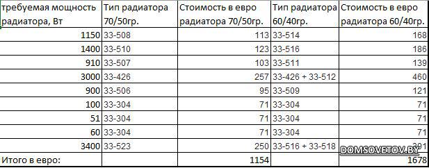

Вопрос ведь в том, какую сейчас спроектировать систему под температуру 70/50 или 60/40 подача/обратка. Второй вариант более близок к режиму конденсации, к которому я как то больше склоняюсь. Либо я не на том загоняюсь, поделитесь опытом.

Нет определенной суммы нет, в смысле ограничений нет, а радиаторы именно эти привел для примера, т.к. проще было найти модели и цены. Если бы была цель сэкономить, сделал бы тупо как предлагают многие - 2х контурник с батареями... Но хочется сделать хорошо и надолго. Выбрав золотую середину.
Вот расчет как и обещал, тут только радиаторы KORADO

@$erg, не вижу смысла выбирать радиаторы для режима 60/40. По размерам они будут процентов на 30 больше, чем 75/65, и это ради двух недель мороза в -24. Кроме этих двух недель будет более низкий режим.

Тип 33 - худшее соотношение цена-мощность. Наименьшая доля радиационной составляющей теплопередачи. Редкие притом, скорее под заказ. Лучше тип 22, еще лучше 11.
По температурному графику читайте выше. В "высокотемпературной" системе большая часть времени "низкотемпературный режим".
