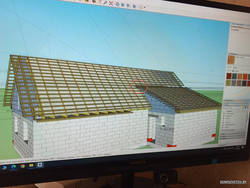

Уважаемые форумчани ,приветствую вас и прошу совета а может и решение в моем на мой взгляд сложном вопросе .

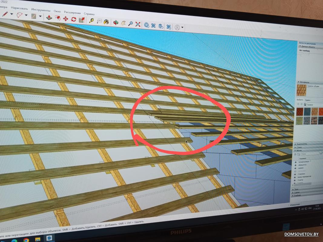

Строю сам и вот дело доходит до укладки металлочерепица , и вот один узел меня очень пугает ,не знаю как его сделать ,сейчас попытаюсь объяснить .У меня получается совмещённая кровля.Как мне в этом узле ,который обведен красным правильно смотнтироватть металлочерепицу ,как подрезать ,,может у кого похожая
кровля .Спасибо .

Посмотрите инструкцию Уникмы https://oooprofikrov.ru/assets/files/doc_mak_03.pdf
стр. 23-24

Благодарю.
