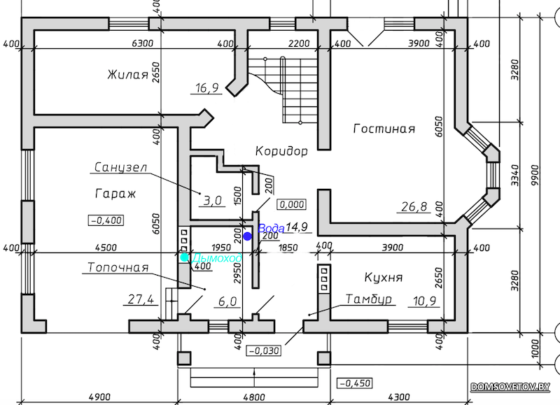

Господа, помогите пожалуйста с выбором котла, а скорее даже с системой отопления.
Имеем дом 240 м2, из них 27м2 гараж. В доме на первом этаже теплые полы с шагом 15 см. На втором пока еще ничего не сдалал, но тоже хочу теплые полы. В гараже наверное тоже хотелось бы поддерживать + температуру, поэтому наверное надо пару радиаторов повесить. Котел хочу одноконтурный и бойлер косвенного нагрева. Т.к. теплые полы, то вроде можно было бы конденсаторник, но во первых дымоход уже есть на крышу на стене смежной с гаражом(130мм), и в котельной только 1 стена которая выходит на улицу, а точнее на открытую веранду, которую я хотел бы потом сделать закрытой(т.е. вроде как турбо котлы отпадают в моем случае). Да и все-равно надо греть бойлер косвенного нагрева и возможно батареи в гараже. Хотя учитывая, что гараж в доме. может там и так плюсовая температура будет?
В общем много вопросов как сделать, гуру, посоветуйте плз.
План-схему первого этажа прилагаю.
Кстати считал теплопотери дома, получается как-то так:
Теплопотери через стены, Вт 5000
Теплопотери через окна, Вт 2760
Теплопотери через потолок, Вт 1969
Теплопотери через пол, Вт 2178
Теплопотери на инфильтрацию, Вт 7000
Итого 19 кВт

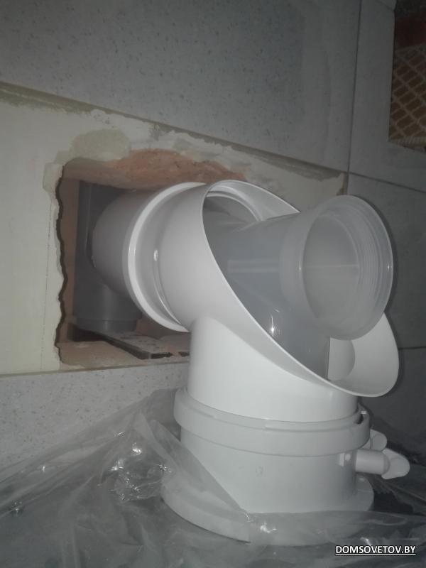

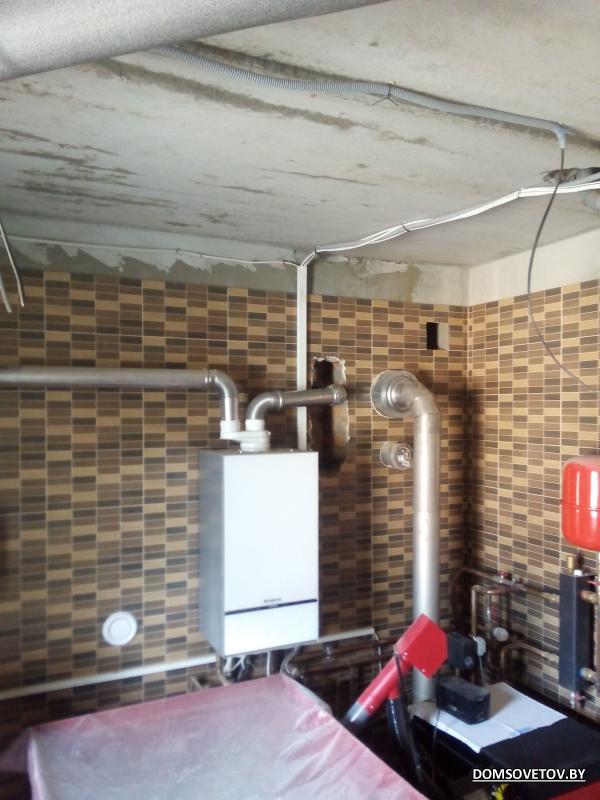

У меня со стакана есть выход в канализацию. А как организовать подвод воздуха для горения? Через гараж на улицу? Мне уже кажется что проще конвекционный котел, тем более что низкой температурой теплоносителя не получится обойтись, ведь надо греть воду на бойлер косвенного нагрева и возможные радиаторы в гараже. Кстати они там нужны?
При основном отоплении полами вариант конденсатника предпочтительней, на подогрев бойлера он кратковременно переключается на максимальную температуру. Гараж можно отапливать радиатором с низкой температурой, либо теплым полом.
Существующий дымоход втулится полипропиленовым для конденсатного, приток воздуха из шахты ( пространством между полипропиленовой и нержавеющей трубой), фактически получается коаксиальный дымоход. Присоединение котла к шахте см на фото, у Будеруса и Боша есть доступные решения.
