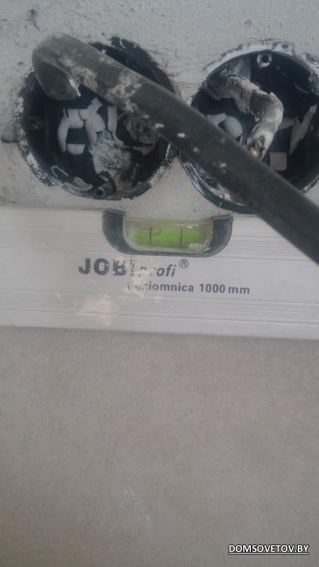

Скажите, насколько критично выставление подрозетников по уровню? В моём понимании - если их не выставить, то потом рамкой самих розеток можно и не "сыграть". Если допустим "перекос", то на какую величину?
Пока что у меня вот так (заметил неровность, войдя в комнату, и решил проверить уровнем):

@AlLucky, в небольшом диапазоне конечно можно поиграть рамкой,
если б была фотка где уровень в горизонте стоит... что б понять насколько промахнулись по высоте..
Одно розетку легко можно играть в широких пределах, но две уже толком не играются

Сообщений: 7,163
Судя по пузырьку резетка пипец как криво стоит. Только по положению уровня не могу понять как вы меряли...!?
Мерял по середине подрозетника и по низу подрозетника, т.к. не совсем представлял, как правильно. Другие подрозетники чуть меньше может быть скошены. Этот просто на глаз заметил.

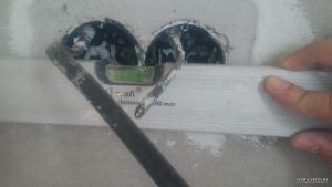

Это как понять? Чтоб издалеко уровень фоткать? Одному было бы сложно это сделать просто напросто (

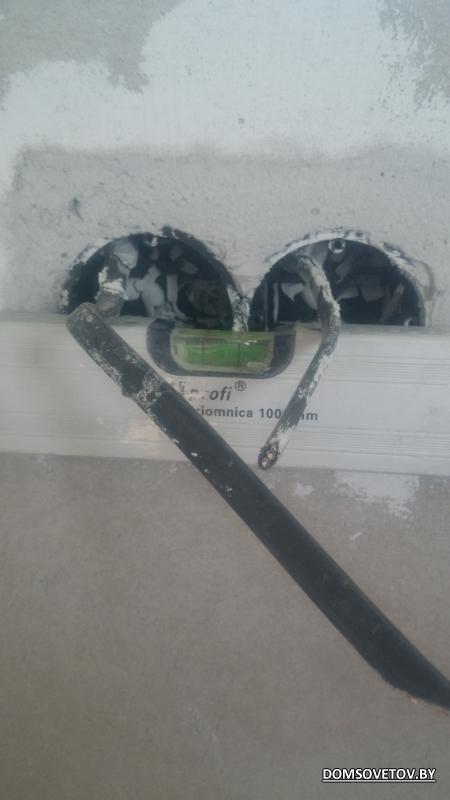

Поскольку ставил я, отвечаю также я - розетками можно регулировать перепад до 8 мм, потому при выставлении подрозетников не всегда стремлюсь попасть строго в уровень, тем более под действием силы упругости самого кабеля это не всегда и возможно. Все розетки и выключатели будут выставлены строго в уровень

Вы прикалываетесь? Я уже несколько лет устанавливаю подрозетники без уровня, т.к., во-первых, по уровню вырезается отверстие под них, а во-вторых, как уже сказано выше, диапазон регулирования таков, что позволяет без проблем нивелировать мелкие погрешности
