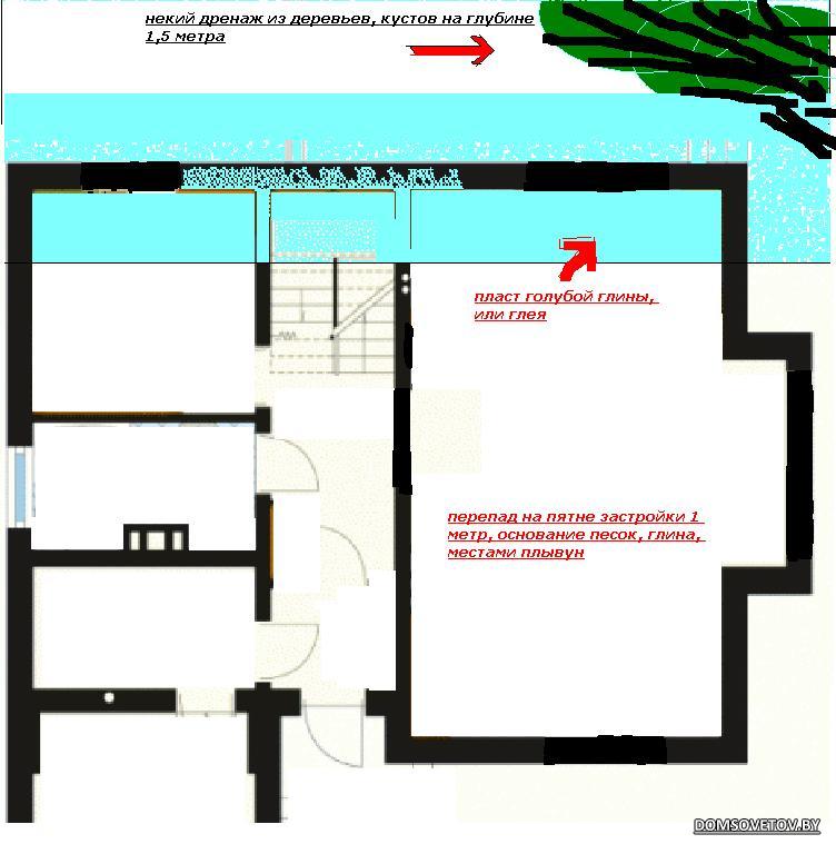

Нужен совет, выкопал котлован шире чем дом на 2 метра с каждой стороны, сделал дренаж участка, вода высоко
С одной стороны нарвался, причем там где должен был быть угол дома , на захоронения деревьев - на глубине 1,5 метров, смещаю дом ниже, и при этом натыкаюсь на пласт или глины или глея голубого цвета, получается одна стена как раз на нем будет стоять, дальше по участку песок, в дренажных канавах и плывун встречается, - с участком просто "повезло"
Что делать с основанием, в земле планируется 1,4-1,6 метра, фундамент ленточный - монолитный
Советуют выбрать глей или глину на 30-40 см еще глубже и засыпать это все ПГС -ом с трамбовкой

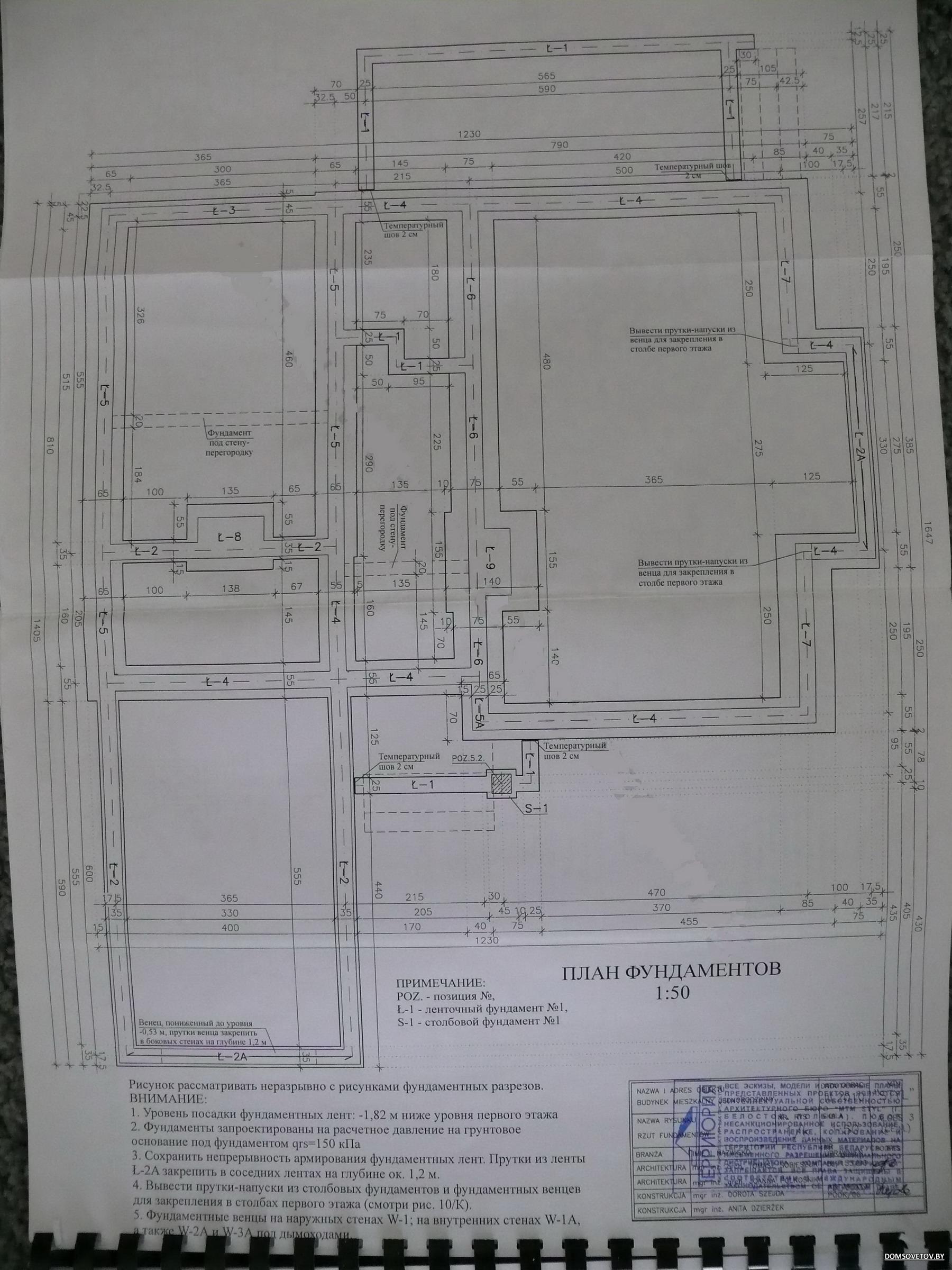

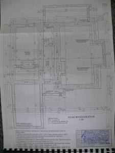

проект польский, основание ленточный фундамент

вот и сделал бы геологию, по углам несущим дома, была бы одна информация, но я писал выше , что наткнулся на схрон кустов и деревьев на 1,5 метра не под всем пятном застройки, а немного с заходом на стену, а геологией не попали бы в это место и что дальше
Волнует больше залеж синей глины, или действительно выкопать еще 30 см и протромбовать пгс?

А чем вам так глина не угодила....
Вы думаете, что сможете утромбовать 30 см пгса что б получится одинаковую усадку по всей длине стены с разным основанием? Нереально....
Если делать подсыпку то везде, что б равномерно усадка шла.
Хотя если других выходов нет, постораться, трамбовать по 5см пгс и щебнем уплотнить толк и будет...
