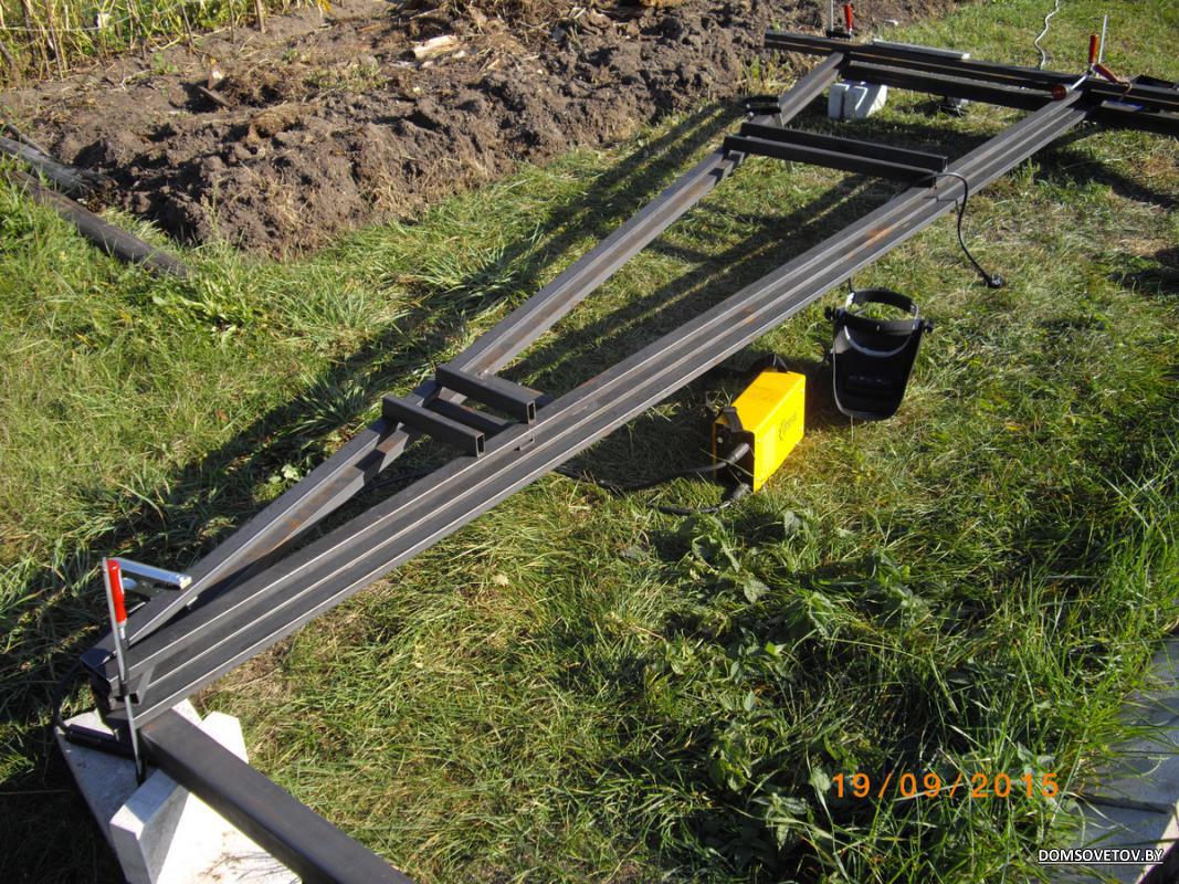

пока не получаюца варить Т-образные соединения.
на картинках вроде все понятно а на практике неочень.

Scorpy, вари в несколько проходов. Сразу не получается, во всяком случае у меня. Я сперва валики наплавляю вдоль шва, а затем заполняю сам шов...

варил недавно стеллаж из уголков.
уголок чистый , гнутый
металл2,5 но какой-то "мягкий".
варил инвертором на 100А электрод 3мм
Continent
стабильная дуга на 5 мм. только успевай двигать.
правда быстро металл размывает.(потому назвал мягким)
делал 90А но как-то уже плохо велось
может не так что делал?хз

@sergN, нормальный ток для тройки... Дырки не пропаливал? Шов нормальный получался? Вообще как-то не понятно - "быстро металл размывает"... А как должно быть? греть 10 минут?

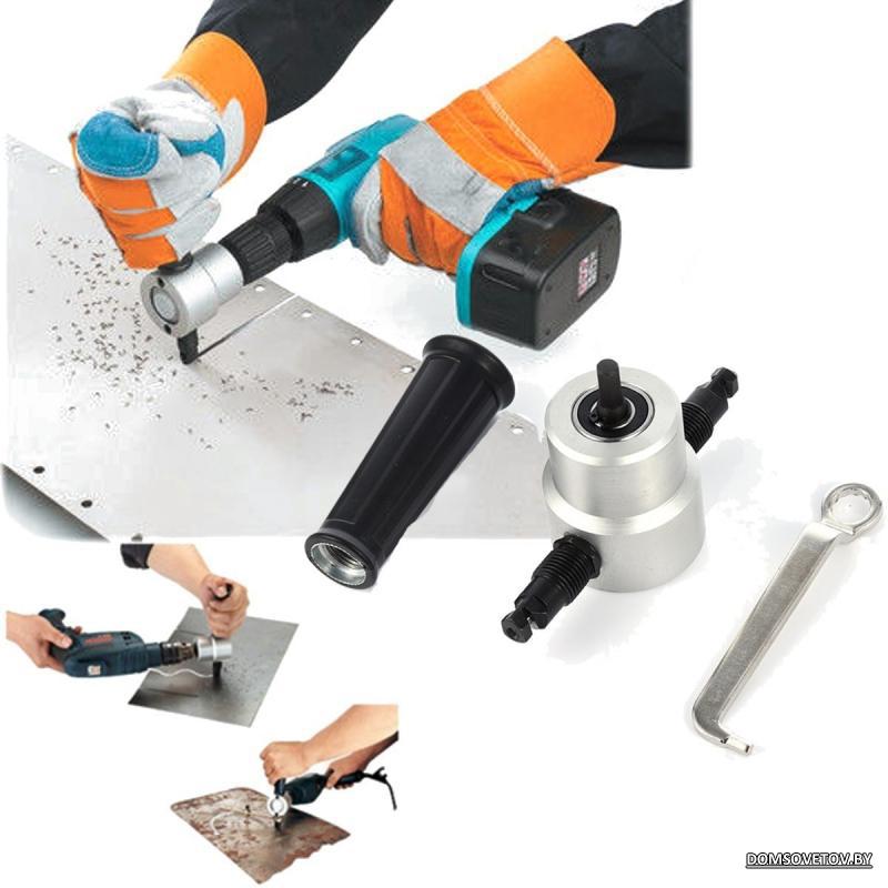

надо порезать металопрофиль, смотрю на такую насадку
стоит брать? или лучше лобзиком?
гы. в кетае 35бын, в минске гугл показывает от 55 до 90.Оффтоп
Вырезаю такой насадкой отверстия в металлопрофиле для дымоходов, в шкафах с гребенками для труб. Купил тут за 51 рубль.
Насадке я ы предпочёл полноценные электроножницы

@Korvet068, ну какбы 2 лстика порезать. покупать дорого. а взять в аренду за 15 на день.
