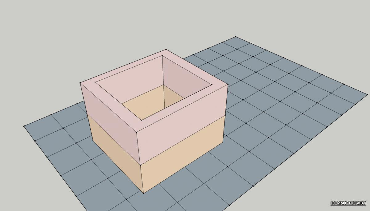

Вопрос такого плана.
Неспешно, по мере возможности около фундамента дома (в 2 метрах) делаю вот такую жб конструкцию, даже две. Выставляется опалубка из входных дверей, вяжем арматуру и проволоку, что есть под рукой, заливаем бетон (толщина стенки 12-15 см) и методом откапывания (у нас чистый песок) опускаем данную конструкцию в землю. Назначение конструкции ещё до конца не придумали. В идеале - под каналицацию, но слышали разговоры, что в 2-х метрах от фундамента (у нас ТИСЭ фундамент) могут не разрешить. Ну, если не разрешат, то данная конструкция может служить погребом, схроном, возможно приёмником для сбора дождевой воды. Ну да ладно... Вопрос вот какого плана, у нас кончился гравий и покупать его в настоящее время не особо хочется по причине того, что некуда его высыпать. Можно ли по какой-то формуле смеси готовить прочный раствор не хуже бетона, который мы могли бы использовать для продолжения строительства данной конструкции? Напоминаю, армирование мы производим. 3 нижних метра сделали из бетона, думаем ещё 1-2 метра сделать просто на песчано-цементной смеси. Если это возможно, то какую пропорцию соблюсти, чтобы гарантировано не получить пролом стены конструкции от боковой нагрузки от грунта? Всем спасибо за советы!

Сообщение от vangelis Посмотреть сообщение
идите на поклон к конструктору.
Вон, фундаментные ленты п 60 см толщиной продавливает, а у вас в 5 раз тоньше. Сравнивать толщину стенок с заводским ж/б кольцом не корректно, так как у кольца по другому распределяютсяя нагрузки

причем тут не разрешить ? Вы сами себе делаете хуже, пусть даже сможете обойти нормы. Подмоет ваши сваи, гуда, вы думаете, пойдет вода из вашего дождеприемника. 5м минимум до фундамента, а лучше больше.
В первый раз такое слышу, сначала делают, а потом думают как использовать.
