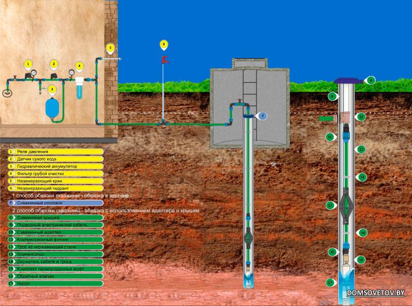

Делимся мнением: как практичнее обустраивать оголовок скважины - в кесоне или при помощи адаптера и крышки?

Если делать от скважины разводку на 2 строения (дом и баня в будущем), то я так понимаю нужен типа кессон из жб колец. Кольца устанавливать между собой на раствор, предварительно подготовить под ними землю (подсыпать песка, щебня). После монтажа колец забетонировать дно. Кольца изнутри и снаружи (швы) промазать еще раз ЦПС и потом сделать гидроизоляцию с внешней стороны.
Утеплять или нет сами кольца? Или утеплить только верхнее кольцо, которое ближе к уровню 0? Глубина колодца планируется до 2х метров. Дальше крышка наверх на кольца с отверстием для люка. Опять же, все цементировать, гидроизолировать, сверху утеплить по-любому. Крышку и кольцо под крышку посадить на бетон, гидроизолировать. Развести трубы, сделать засыпку. Планирую кольца в диаметре 1,5м брать, чтобы можно было внутри поставить гидроаккум на литров 100-120 (в доме 4 человека, 9-10 точек).
Такая задумка - покритикуйте/поправьте.

У меня 2 метровых кольца и оголовок, грунт тоже глина. Кольца гидроизолировала обмазочной гидроизоляцией с внешней стороны... стыки промазывала клеем Церезит которым клеили пенопласт, когда утепляли фасад. Дно я не бетонировала ... просто насыпала немного гравия... в колодце всегда сухо... на трубе иногда от холодной воды конденсат выпадает... Сверху бетонную крышку укрыла кусками гидроизоляции технониколь... которой укрывали (гидроизолировали) фундамент сверху перед укладкой блоков. Гидроаккумулятор я думаю что в колодец ставить не стоит....разве что временно.... если основное помещение для его установки не готово... он там может замерзнуть и заржаветь... надо ставить его в доме... если совсем нет места.... подвесить к стене... Ничего не утепляла... труба зимой не перемерзает...если насос тонкий можно сделать все без колодцев... у меня насос был Водолей без колодцев не получилось....

Гидроаккумулятор нуждается в обслуживании подкачивать давление, грушу менять... если это произойдет зимой вам будет удобно в колодце это все проделывать... разворачивать удлинитель что бы компрессор подключить, снег откапывать что бы крышку снять? Сомневаюсь я однако...Или например воду слить ....

очень как-то оптимистично... если даже скважина не в центре кольца будет - кроме трубы и этого бака в колодце останется места только пешком постоять, что то делать будет меганеудобно
