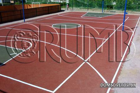

Покрытия для детских и спортивных площадок, а так же теннисных кортов.
УП "Дельтамаркет" 8-029-694-45-78, 8-017 237-40-95 http://www.crumb.ru/
ЧП "Хантсманн-НМГ" 8-017 296-59-26, 296-59-08, 8-029-696-25-14 http://huntsman-nmg.com/ace.php
Рассмотри такой вариант если не ошибаюсь стоимость у них была 15-25 уе за квадрат.
