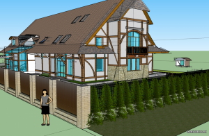

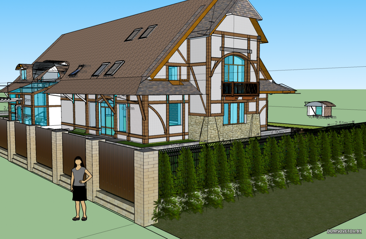

Я тоже присматриваюсь к этому материалу.
Ломал голову, чем делать фасад каркасного дома - по ОСП, посмотрев в телепроекте "ФАЗЕНДА", напыление пробки - мне понравилось такое решение. Фасад будет с расшивкой под фахверк - думаю, хорошее решение?

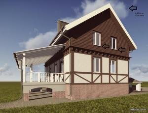

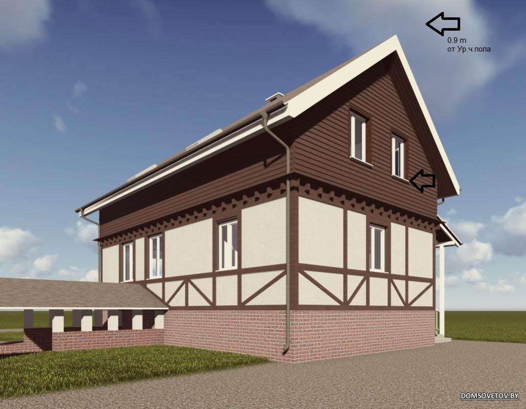

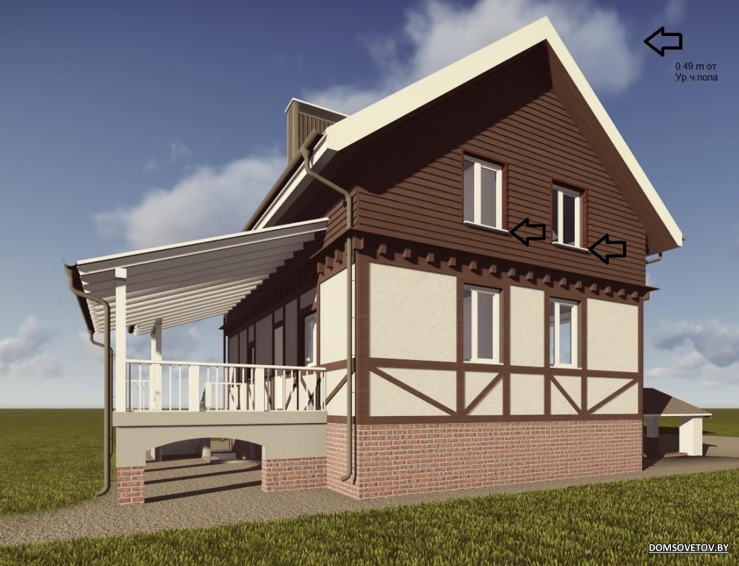

нано там ничего нет.
очень укрывистая , гибкая 4мм "древоштукатурка".
с языка снял
вот мой вариант.
штукатурка забивает все шели.не нужен гермет на сопряжение
