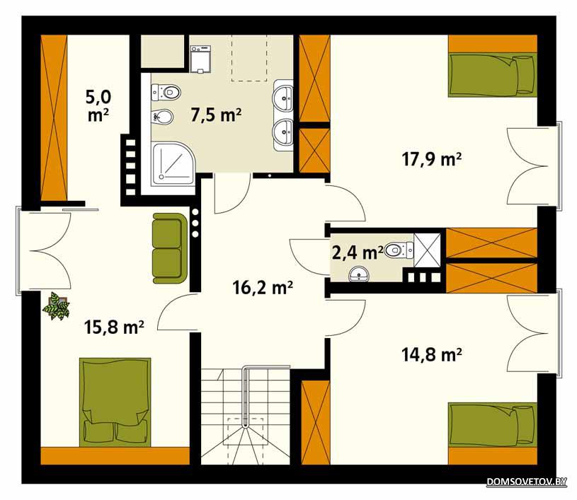

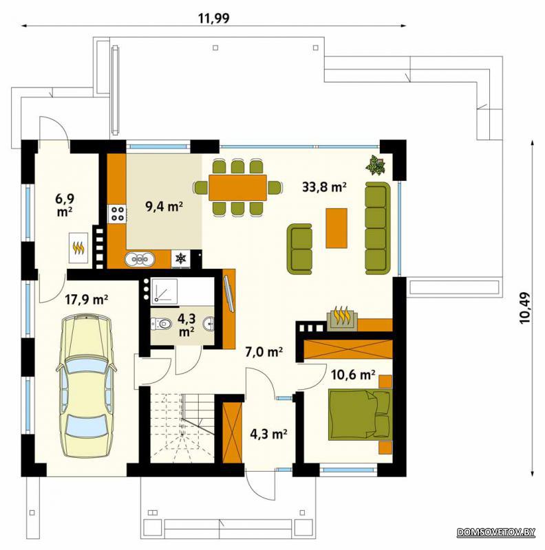

Имхо не очень удачный проект:
- комната на первом этаже в 10 квадратов, что для своего дома - просто нонсенс имхо;
- второй этаж помещение под 20 квадратов (лестница + 16 кв) с одним мансардным окном. имхо инсоляция будет на айс, еще и на северную сторону...
- для такого крошечного домика три санузла - перебор имхо;
- балкончики (аж три штуки!), которыми в своем доме никто не пользуется;
- можно продолжать...
Старый 04.06.2015, 23:56   #5 или 228706
Сообщений: 12,659
@Димакратия, Поздно! Проект выбран и стройка началась (наверное). Возможно ещё можно перепланировку сделать.
Домик не совсем крошечный, но 2 с/у на втором этаже, с входом из прихожей, точно многовато.... Плин.. 3 умывальника там же!!!! Все одновременно проснулись и пошли зубы чистить? )) Если и делать дополнительный с/у в спальной зоне, то со входом из "родительской" спальни.

@Димакратия,
1.Комната на первом этаже - это гостевая спальня, либо, как ещё говорят, " на старость"
2.Холл мансардного этажа помимо 1 мансардного окошка по проекту "освещают" 2 световых тоннеля с разных скатов крыши.
3.По поводу санузлов - согласен, поэтому маленького санузла на мансарде не будет.
4.Где вы увидели балкончики?
