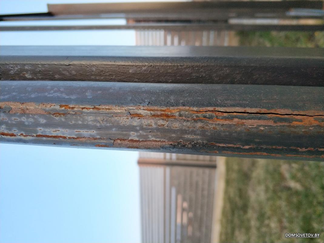

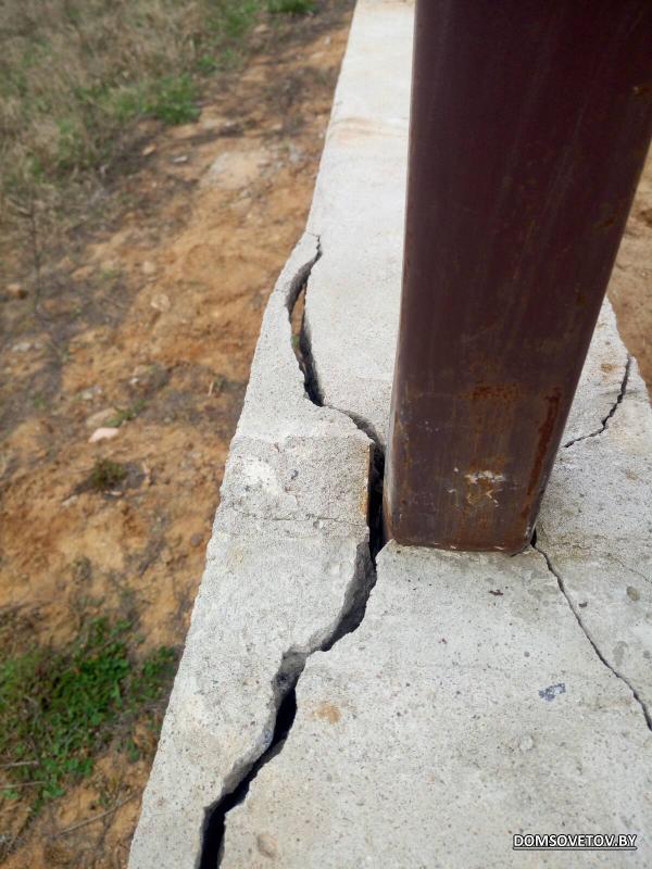

Лопнула лента фундамента забора в местах выхода столбов (профильная труба 60x60).
Причина: в профильную трубу попала вода, раздуло при замерзании.
Обнаружено этой весной. В нескольких местах треснуло довольно сильно (см. фото).
В раздутых трубах обнаружен столб воды до 40см (20см выше верхнего уровня ленты забора).
Фундамент сделан осенью 2018 года. Бетон - M300 (на щебне).

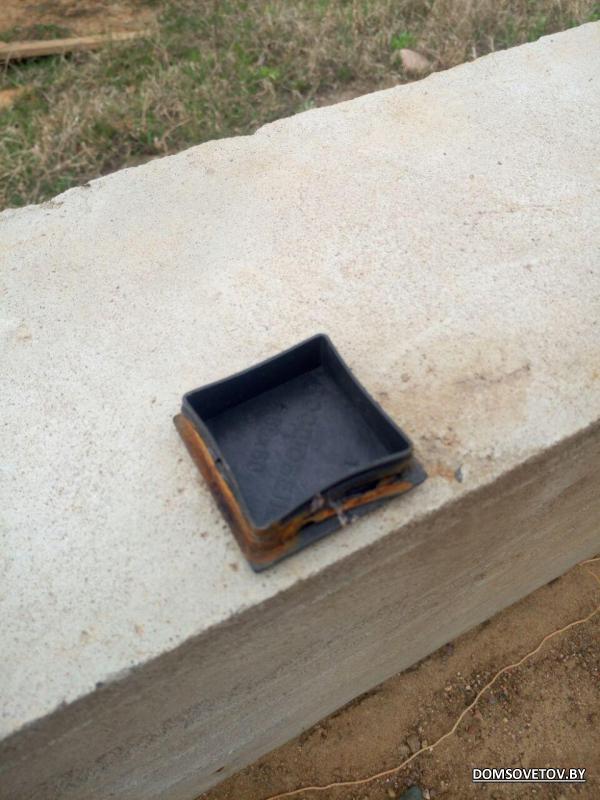

Все профильные трубы закрыты пластиковыми крышками.
Как туда попала вода - не ясно.
- если с начала строительства - наверняка лопнула бы прошлой зимой
- если из грунта, то не поднялась бы так высоко, да и грунтовых вод нет в пределах 5м
- конденсат?
- просочилась через крышку?

не нужно быть экспертом что бы понять, что бы не было таких последствий нужно устранить причину В данном случае причина - вода внутри столба
Ка вариант запенить столбы изнутри используя трубку-удлинитель и неплохо бы отверстий насверлить (под углом, снизу вверх)) внизу над лентой и вверху что бы в жару было куда уходить внутренней влаге
