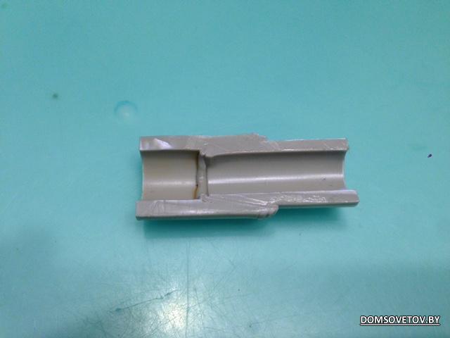

экпериментировал с отрезанной 16мм трубой и вот что получилось:
если взять 20мм трубу и с силой надеть на паяльник 16мм, то внутрь заворачивается значительный буртик, который легко удаляется дрелью.
после чего можно спаять 16 и 20мм напрямую.
на вид получается достаточно надёжно.
