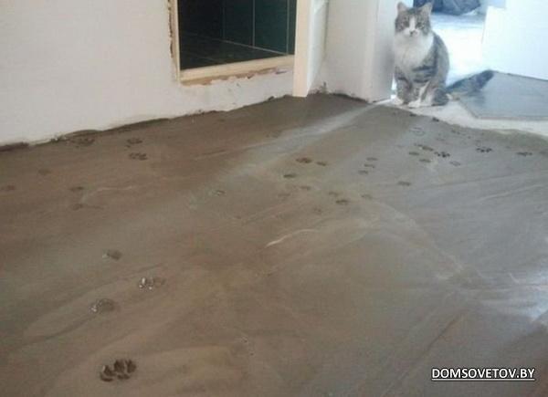

Простите за оффтоп
С "помощниками" тяжело сделать ровным пол
AAV
Старый 20.06.2013, 03:29   #10 или 147366
Evgeniy
Аватар для Evgeniy
Регистрация: 13.02.2012
Адрес: Саратов
Сообщений: 422
Простите за оффтоп
Котька тоже захотел вложить свою лАпту ,т. е. я хотел сказать"лепту" в изваяние красивого пола.А может ,там бугорки маленькие остались и он
решил их подравнять...
