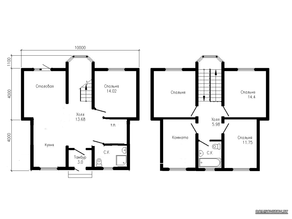

По умолчанию Требуется свежий взгляд на заготовку к проекту
Проекта еще нет даже на стадии АР.
Какие минусы (и связанный с ними геморрой) меня ждут?
Исходные данные:
Участок в черте города 5,5ар. Прямоугольный. Застройка (существующая) плотная.
Предназначается дом для проживания семьи из 6 человек. 3 взрослых (1 пожилой) 3 детей.
Да! Чуть не забыл... Стройка бюджетная.

кухня-столовая и гостинная у вас разделены.
это есть некарашо.
да..
напомните -сколько проектов вы просмотрели перед тем , как взять в руки компутер/карандаш и заняться творчеством..
читать пробывали какую литературу?

Кухня-столовая-гостиная - есть вся условно левая часть первого этажа. Где там разделение.
Литературы немного, каюсь... А проектов - обсмотрелся. Собсно говоря, эскиз - тоже скопи....жен с одного из проектов

Для экономии (ХОРОШЕЙ!) убрать дурацкий эркер лестницы и внутренние углы. Просто квадрат в плане. Площадь увеличится, стройка упростится. Отсутствие окон по боковым фасадам - хорошо, соседей не видно и не слышно. Окна в санузлах - роскошь. Гораздо важнее хорошая вентиляция.
Для семьи из 6 человек нужна прихожая с гардеробом, а её нет. Есть ТП, это что? Естественно, что кухню-столовую с гостиной разделять. Поесть - одно, посмотреть телик (причём по очереди!) - другое. Большой холл - пустое место. Не будете вы все там толпиться. Прошли куда нужно, и всё.
Да, чуть не забыл! Кухню изолировать ОБЯЗАТЕЛЬНО!!! И по ТКП и по уму.

Сообщений: 15,418
Mike_Lucky,
как вариант в практичности любого проекта-
возьмите маленького человечка-подумайте , что это вы.
и начинайте ходить по дому со своими привычками. недостатки сразу вылезут.
/нет гардеробной , нет кладовки ..про эркер уже сказали. даже окна в топочной нету. где постирочная... куда белье носить/не носить....короче... печалька , а не проект/

ага, эркер убрать, сделать дом квадратом, поменять местами санузел на первом и т/п, чтобы на месте санузла сделать гардеробную зону для многочисленной верхней одежды. Съэкономить можно, если сделать на первом этаже 2 санузла, а на втром не ддеалть. но тут вопрос еще и удобства...
Окна в ванной - это просто ПрЭлесть!! оставляйте обязательно! Кстати, если сделаете на превом этаже санузел там, где сейчас т/п написан, то и на втором его же делать в эом месте! Ну и при Вашем кол-ве человек, возможно, стоит подумать о раздельном санузле... Совмещенный - это очень классно! Но кога утром 5-6 человек должны будут заглянуть и пи-пи и умыться ... может возникнуть давка

Я вообще очень далекий от стройки человек. Но, обдумываю свой проект и начало стройки уже не первый год. Читаю форумы и литературу по теме. Из всего, что я вынес на данный момент, есть несколько архиважных тезисов:
1. Эркеры нахер! Без необходимости пустое усложнение, удорожание дома.
2. Лишние углы (изломы) нахер! Углы - самая слабая в тепловом отношении часть дома.
3. Лестницы - должны быть удобными, т.е. широкими и пологими
4. Дом нужно подгонять по сторонам света. Северную сторону более закрытую. Южную более открытую (окна, балконы и т.п.)
5. Теплую мансарду нахер! Но, если сильно хочется, то нужно архивнимательно строить (следить за строителями), не дешевить с утеплением, мембранами и прочими важными нюансами.
Конретно по Вашему проекту, мне как ламеру, бросилось в глаза чисто конструктивное: как будут перекрываться этажи? В связке кухня-столовая-холл очень длинные пролеты между несущими стенами-опорами. Придется лить могучие жб перемычки. Я бы как минимум поставил пару колонн.
Да, еще на мой взгляд кажется, у Вас вторую ванную можно/нужно сделать более просторную.
Уже заметил, что к эркеру здесь относятся с предубеждением
Ответ на вопрос "Зачем нужен эркер?" очень точно и ёмко дал Андрей80 Собственно говоря, тот же ответ по поводу конфигурации.
Есть ТП, это что?
Блин! Голова моя садовая! Не совсем тот рисунок выложил.
Т.П. - это и есть хламная. Перегородка не прорисована - предполагается пара сдвижных встречных панелей.
Кроме того, что будут потеть, в чем проблема? Я не капризничаю, а пытаюсь понять.
А вот за это - Спасибо!
Сообщение от ----Aleks Посмотреть сообщение
И за это (вкупе с мыслью о раздельном с/у) - Спасибо!
Вы, наверное, меня не поняла. Я - за окно! Чесно, даже не замечаю - потеет оно или нет.. в любом случае это не напрягает. А удобство есть!
Все остальное нормально, но вот это обычно женщины говорят, которые не понимают что такое плотная застройка не в поле с уже организованными подъездами и красной линией.
