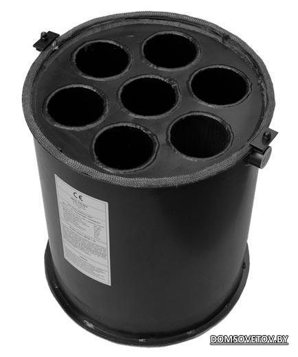

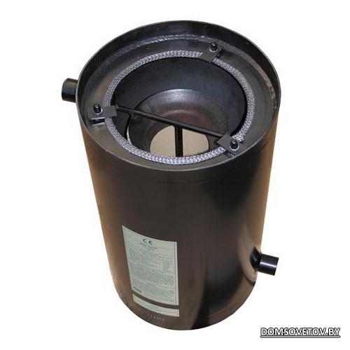

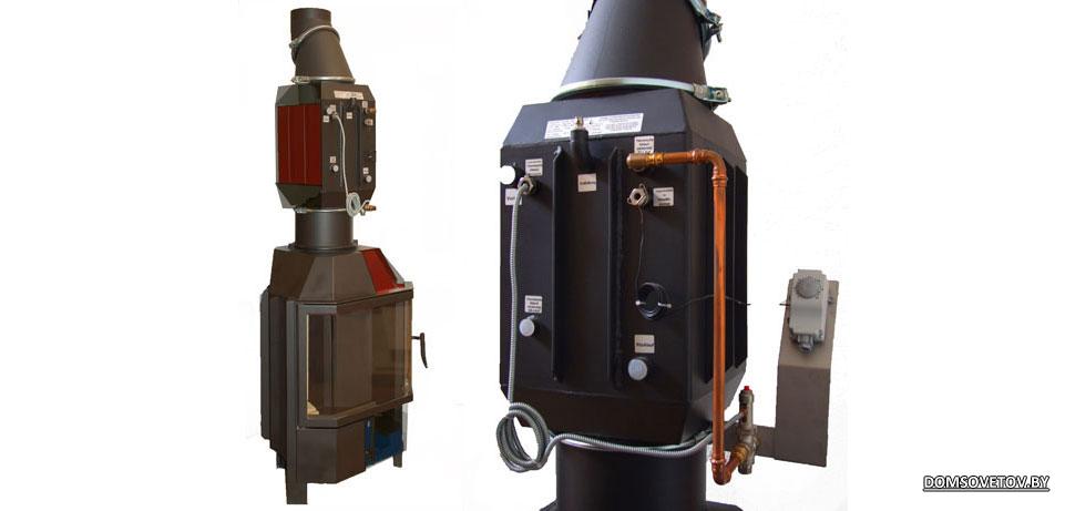

Старый 25.10.2013, 12:31   #2 или 161492
Сообщений: 15,772
[/url]
---------- Сообщение добавлено в 11:04 ---------- Предыдущее было в 11:03 ----------
[url="http://www.domsovetov.by/imagehosting/2013/10/25/85526a25007fb9d.jpg"]
---------- Сообщение добавлено в 11:09 ---------- Предыдущее было в 11:04 ----------
вопрос в зал-
в ТТ котлах при повышенном теплосъеме с холодных поверхностей-они коксуются.
таки надо ли / или как правильно осуществлять отбор тепла от горячих газов.??
