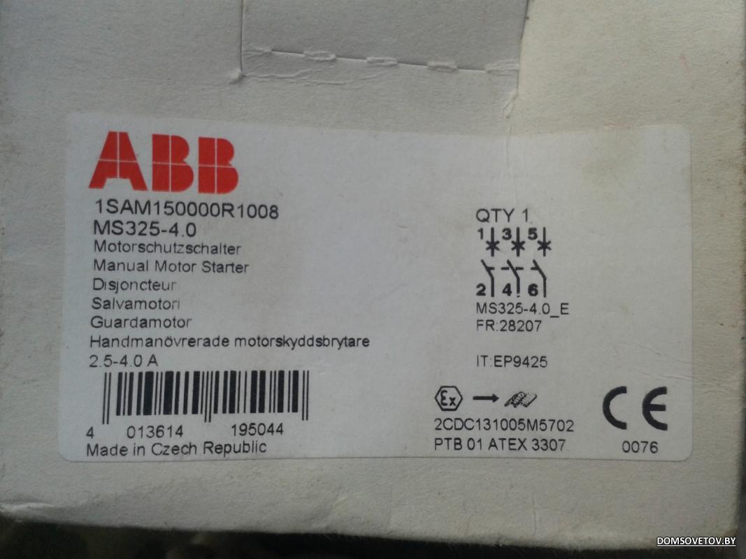

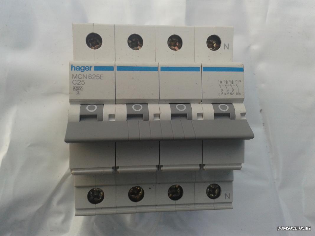

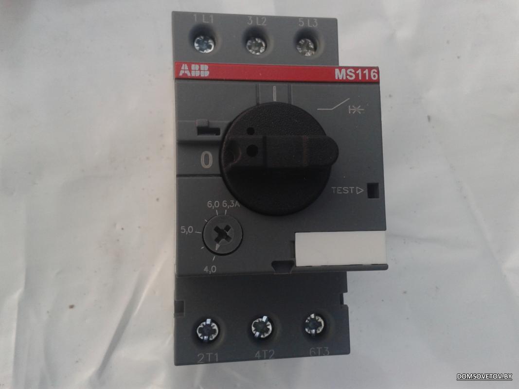

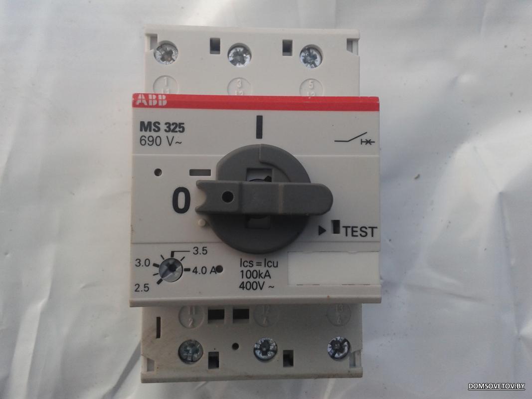

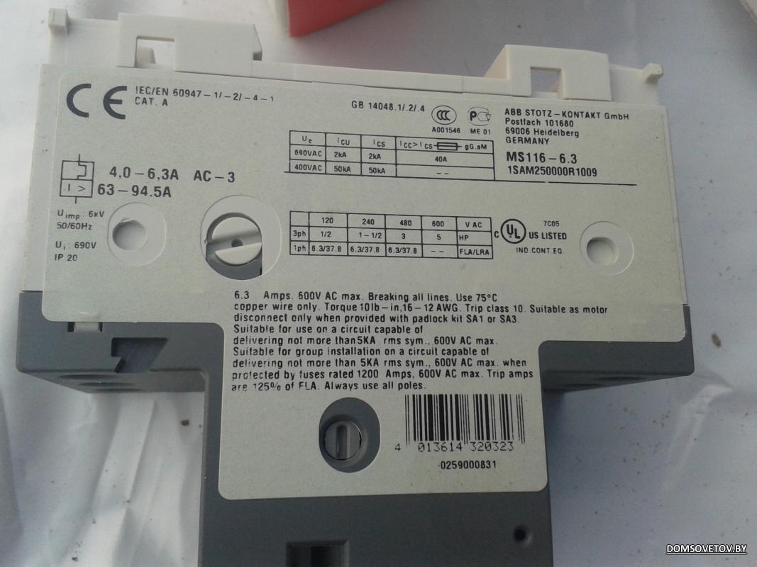

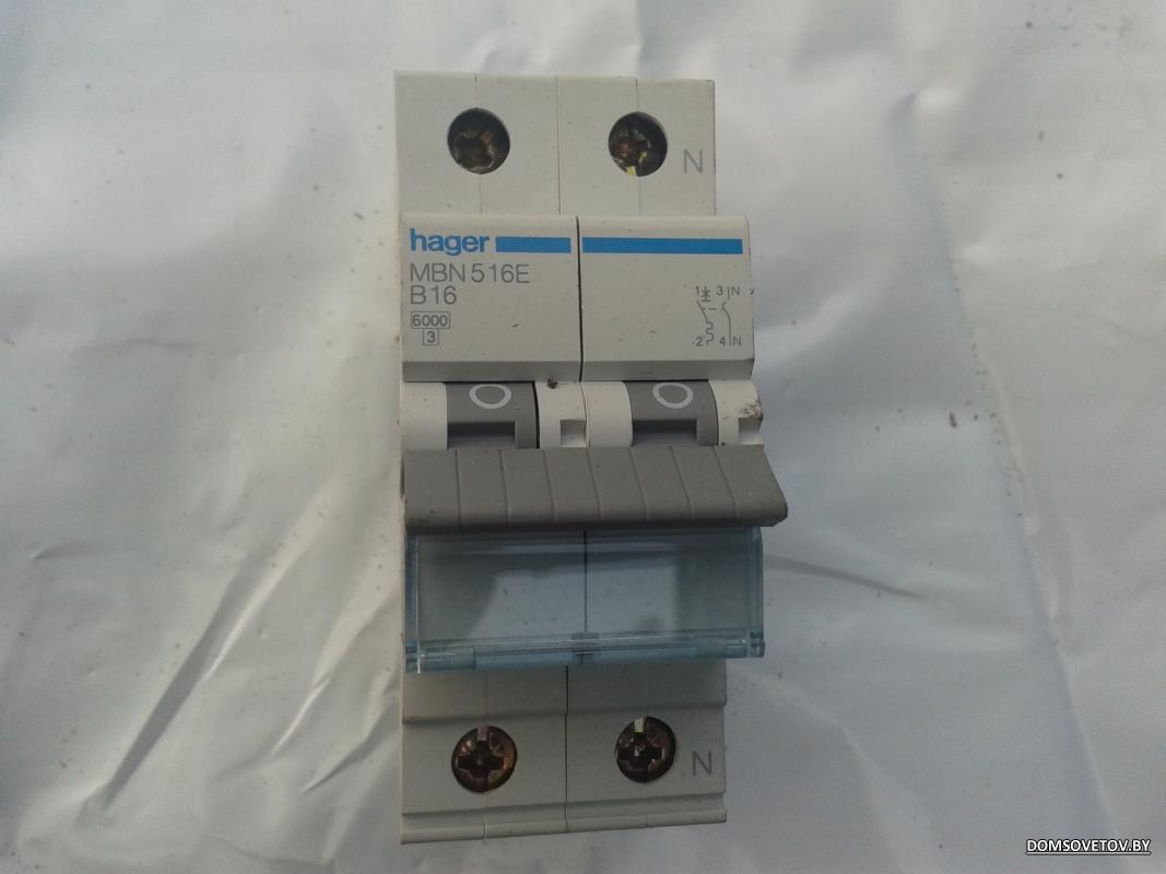

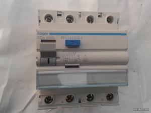

В своих закромах нашлось вот это (на фото), но что это и как оно правильно называется я не знаю (потому что "ботаник"), а потому и почитать не могу. Прошу помочь с названием, чтобы изучить их назначение и при возможности применить в процессе строительства. Заранее спасибо!
1)

vangelis,
1) 4) Поиск говорит "Автоматы для защиты электродвигателей" - думаю в доме применить особо негде.

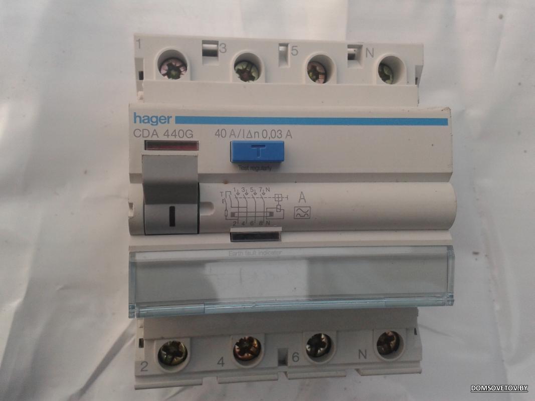

2) УЗО трехфазное с максимальным протекающим через него током 40А и реагирующим на ток утечки 30 ма
3) Автоматический выключатель трехфазный класса С с номинальным током 25 А - думаю работал в паре с УЗО
5) Автоматический выключатель однофазный с отключением нуля класса B с номинальным током 16 А. Ноль с фазой путать нельзя! Магнитный и тепловой расцепители стоят только на фазе!
С и B - это всего лишь характеристика на какую величину перегрузки по току и с каким временем реагирует автомат.
Т.е. позиция №5 какая то специфическая? Раз и фазу и ноль отключает? Для чего это нужно, к примеру? Куда можно такой девай сунуть?

Сообщение от vangelis Посмотреть сообщение
Да ничего специфического. Можно использовать как обычный однополюсный автомат подключив только фазу слева. Можно и 0 через него провести для единообразия...
