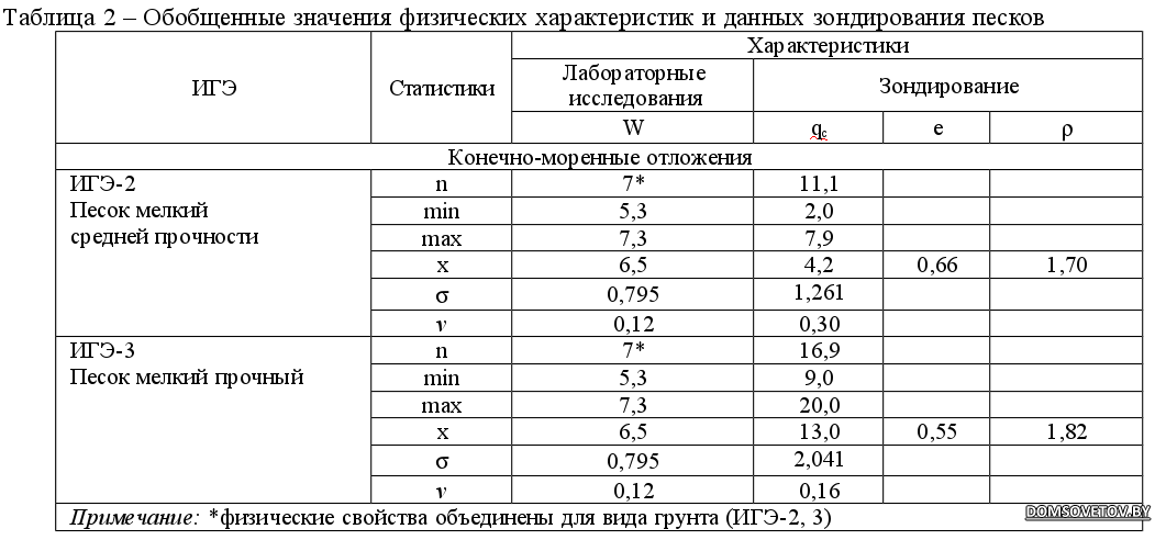

Помогите разобраться. Имеются результаты геологии (см картинки).
грунт 1 - толщина слоя 0,5-0,9 м
грунт 2 - до 4 м
грунт 3 - далее
Бурили на глубину 6м, грунтовые воды не обнаружены.
Насколько я понимаю, в расчетах необходимо использовать грунт 2, так как на него будет опираться подошва фундамента.
Смущает, что несущая способность грунта 2 существенно отличается от справочных данных. В моем случае 18 МПа, по СНиПу 28 МПа:
http://ohranatruda.ru/ot_biblio/norm...x.php#i1593773
В других источниках несущая способность мелких песков вообще 3-4 кг/см2:
http://stroy-svoimi-rukami.ru/fundament/view/23/
В чем может быть дело? Может в отчете ошибка?
Как использовать модуль деформации в расчетах фундамента? Везде где я видел использовались кг/см2, а не модуль деформации.
Спасибо.

расчет ведется по 2 групам предельных состояний.
первая по несущей способности. там используются ваши физические характеристики как в таблице.
вторая группа по деформациям. грубо говоря по осадкам. вот там применяется модуль деформации.
вам нужно использовать вашу конкретную геологию. стандартные табличные данные не с геологии просто для ознакомления.
у вас проведено статическое зондирование и лабораторные испытания с отбором грунтов для вашего участка.

Т.е. должны быть две величины, модуль деформации и несущая способность?
Для каждой из величин производится свой расчет. Верно?
Не нашел в своих результатах несущую способность. Я полагал ее можно вывести из модуля деформации. Нет?
С несущей способностью мне понятно. Грубо, 3 кг/см2 и выше - хорошо, 2 и меньше - плохо. Как интерпретировать мои результаты?

про несущую способность :
она определяется зная удельное сцепление, угол внутренего трения и плотность из ваших таблиц по геологии . ну и ряд сопутствующих параметров по заглублению фундаментов.
забудте про стандартные таблицы. это средняя температура по больнице
расчет по деформациям :
необходимо знать модуль деформации и геометрические параметры по фундаментам. ну и нагрузка

Модуль деформации там указан - 18МПа. Это много/нормально/мало?
Мне говорили (конструкторы), что модуль деформации можно перевести в кг/см2 умножив на 0.1.
Получаем 18*0.1 ~= 1.8кг/см2. Насколько я понимаю это очень мало.
Как на самом деле?

можно переводить куда угодно. это характеристика деформации, а не несущей способности
МПА равно 1х10вшестой степени Н/м2. и так далее. это просто единицы измерения.
18МПа это нормально для модуля деформации
---------- Сообщение добавлено в 15:03 ---------- Предыдущее было в 14:47 ----------
по прочности у вас нормальные характеристики.
на грубейшую прикидку тонн 20 на м2 держат
