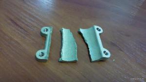

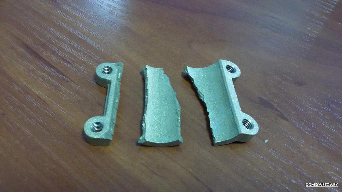

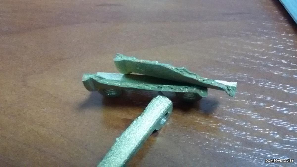

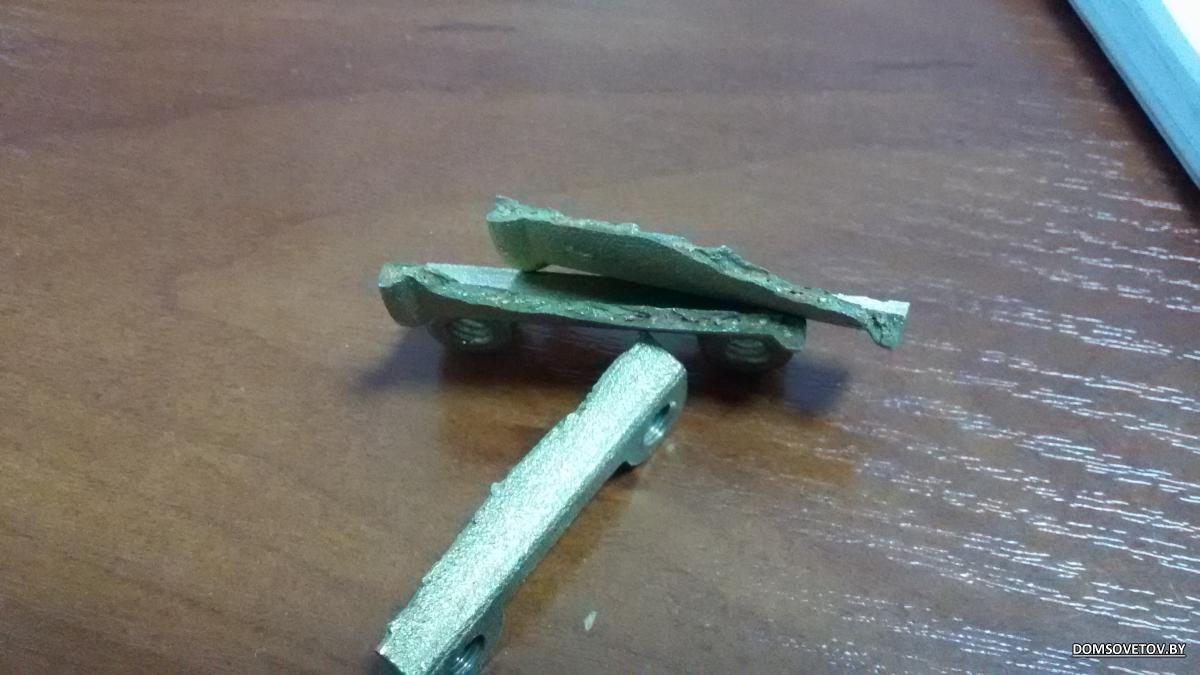

@Korvet068, Латунь пластичный материал, если в него, для экономии, не добавят лишнего гуанита.
На фотке латунная "врезка" гродненского цветлита. При обжатии на трубу рассыпалась на мелкие части. И такой случай не единичный
На "срезе" видны инородные вкрапления в сплав.
