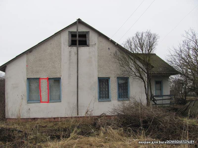

Есть такая проблема, хочу заменить старые окна на пластиковые. Но не знаю можно ли вырезать кусок стены и вставить окно большего размера. С час стоят два окна рядом друг с другом. Хочу их обьеденить и поставить одно побольше из трех створок, путем удаления куска стены. Не знаю нужно ли ставить перемычку поверх окна? ДОМ ИЗ КЕРАМЗИТА БЕТОНА.
То что хочу удалить отмечено на фото красным...

99% что там нет перемычки сейчас вовсе т.к окна узкие..
Нужно ставить перемычку, если это так.
Хотя есть небольшая вероятность 1%, что там стоит уже длинная перемычка...

Разговаривал с соседями которые видели как строили эти дома ( в 1986 году агро городок ) типа ставили апалубку и заливали керемзито бетон, я так понимаю с армированием. Спрашивал у строителей самоучек, сказали что в керамзито бетоне типа не надо перемычки ставить... Но есть у меня сомнения...

Да вопрос не в том что сбить штукатурку, в этом проблем нет. Вопрос в том а нужна ли эта перемычка в керамзитобетонном доме? И должна ли она там быть? Я так понимаю, это типа монолита, ставили опалубку и заливали керамзито бетон... Или я неправ?

Вы правы - ставили опалубку и получили монолитные стены.
Но монолит-монолитом, а армирование над широким проемом нужно. Почти наверняка там арматуры нет, или она там условная, потому, как на такие узкие проемы она не нужна. Думаю, что там и сделали такие амбразуры, чтобы не заморачиваться с перемычками.
К тому-же я не думаю, что армированый керамзитобетон - это полноценная перемычка.

Т.е перемычка нужна обязательно? И как ее счас сделать?

Как вариант сделать штробу и вставить уголок

Да перемычка нужна обязательно с таким пролётом.
Сейчас залить в опалубку на том месте, где она должна быть.
Заранее вырезав необходимое место в проёме над окном.
Но перед тем как это делать, нужно таки последовать вышеописанным советом и удостовериться что стена сделана из монолитного КБ без армирования

Если там блоки то да.... Или надо уголок широкий, если монолит.
