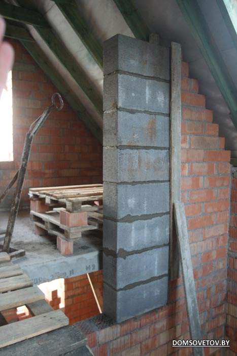

Я себе ставил шиделелевские блоки 68*25 с четырьмя вентканалами. поставили за пару часов 15 блоков. Удобно, быстро. Единственный минус, если не в коньке и сильно высоко над крышей, надо предусматривать крепление дополнительной. Хотя если у вас из ГСБ 20 то тоже об этом подумать надо. У меня их ветром сдуло. Надо было бы либо в коньке делать, лиюбо близко к коньку. Чтобы максимум 1 метр торчал.

Неравномерно нагрузка распределится на плиту, придётся балку заливать по плите. Дом одноэтажный, стена только до потолка 1 этажа, дальше вентканалы и дымоходы выгонять на чердак, а потом над крышей. Конечно, эта идея заманчива: конструкция более надёжна (по крайней мере мне так кажется). Я уже и блоки вентиляционные новолукомльские присмотрел. опять же, потянет ли плита? Как рассчитать?
