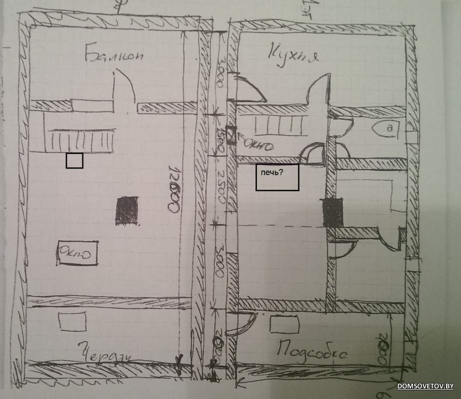

Хочется конечно быстрее )) Пока что выкладываю план бани (1клетка = 50см):
В начале думали ставить одну печь которая будет отапливать и парилку и осатльное пространство, но теперь склоняюсь к тому что бы поставить каменку в парилку, и поставить второю печь для обогрева первого и второго этажа, и просто потащиться от печного топления
Пока что смотрел российские каменки - как то не впечатляют сталь всего 3-4мм долго не протянет имхо. Финские кастор выглядят получше но таже самая сталь в 3-4мм ...
